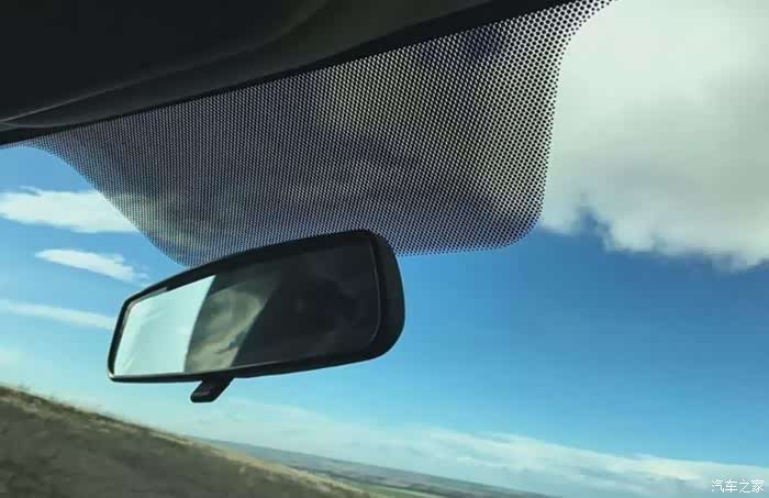

靠近看,就会发现挡风玻璃的齐刘海,并非全黑,而是密集的黑点,同时,在整块挡风玻璃的边缘部分,也密布着这样的黑点。汽车挡风玻璃为何在边缘处设置这样的黑点点,它有何种功效呢?能不能将黑点点全都用手抠掉?其实,这些神秘的黑点点非常重要,其背后还蕴藏着工程师们智慧的结晶,属于汽车界的黑科技。

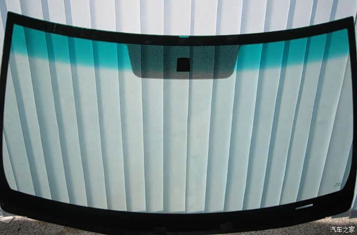

这个神秘的小黑点其实是有名字的,叫做“Frit”,属于一种封装玻璃的工艺。可能你会好奇,这种黑点点或者挡风玻璃的黑边是不是贴上去的?其实不是,它也不是印上去的,这种黑点的制作工艺其实相当复杂,它的结构类似陶瓷,是经过高温烧合到玻璃上的,所以这些小黑点是抠不掉的。如果抠得掉,那么你可能要注意了,甚至需要赶紧将抠下来的小黑点粘上去,否则容易让人发现你的这块挡风玻璃太劣质了。只有采用劣质工艺制成的挡风玻璃,这个黑点才可以抠掉。
那么问题来了,这些抠不掉的小黑点,究竟有何用途?众所周知,挡风玻璃是单独的一块玻璃,不是天生就长在汽车上的,它通过氨基甲酸乙酯密封胶来粘合在车身上,而粘合部分的胶体一般会参差不齐,特别难看,所以这些黑点的一个作用是遮挡住这些难看的胶体。
此外,黑点的另一个作用是遮挡阳光中的紫外线,避免密封胶经过日晒提前老化,同时黑边相对于挡风玻璃表面更加平整,能够进一步提高密封胶的粘性,提高挡风玻璃的防水性。如果玻璃漏水,可以试着抠一抠黑点,检测下是不是挡风玻璃的工艺太差。

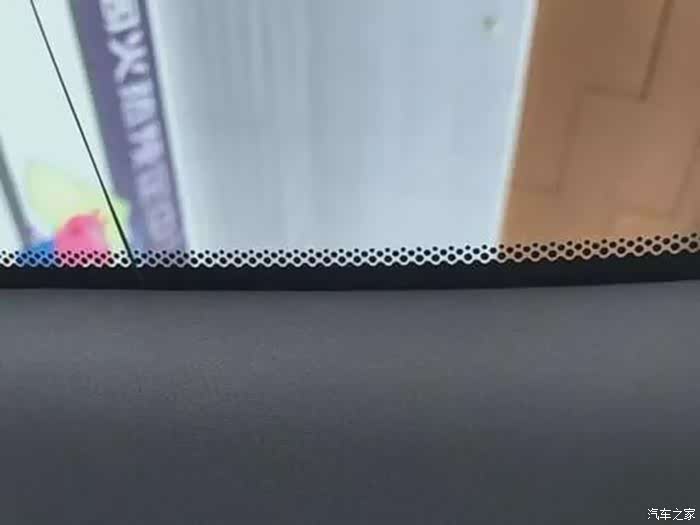

此外,这些小黑点也可以起保护挡风玻璃的作用。在夏天,车子难免会遭受阳光猛烈的照射,由于挡风玻璃与车身金属框架连接,所以升温特别快,但是挡风玻璃是透明的,不吸热。那么问题来了,挡风玻璃与金属框架的温度不同,受热导致膨胀程度也不同,长此以往,接缝处容易龟裂损坏,因此工程师就在玻璃周围设计了小黑点,透过黑色吸热的原理来发挥导热的作用,分散受热量,以让玻璃边缘的温度不会过高,减少对玻璃的损伤。正因为这个原因,越靠近车体边缘,挡风玻璃上的黑点就越大,甚至成了黑边。

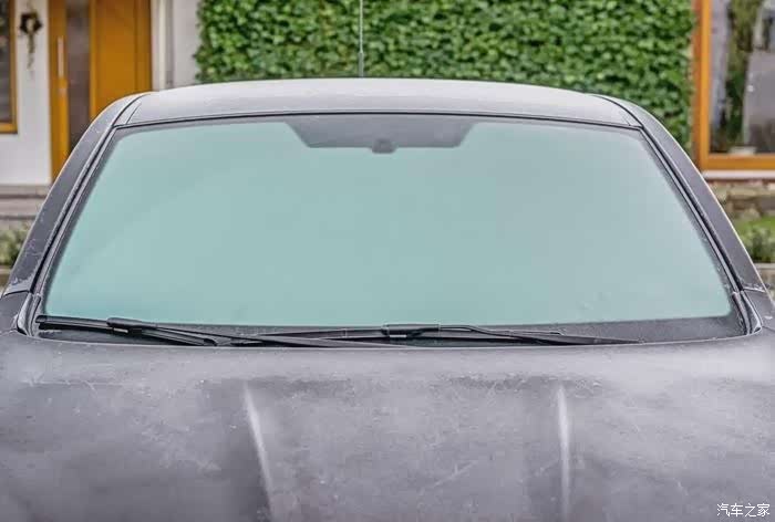

如今越来越多新车在后视镜处,即齐刘海处也熔融了一堆密密麻麻的小黑点,这个目的也是为了减少阳光直射入车内。主副驾都有遮阳板,并且可以正面和侧面两方调节,但挡风玻璃中央的内后视镜是没有遮挡的,一旦阳光从此处射入车内,可能会影响驾驶者的视线,因此这里的小黑点是用于减少阳光直射,缓解驾驶疲劳的。

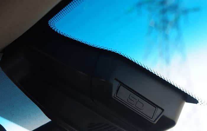

此外,现在一些车型搭载了先进的配置,在内后视镜区域放置了主动式安全系统的感应器或摄像头,以及阳光感应器与雨量感应器等现代化配置,而这里的小黑点作用就是隐藏黑色的设备,使其不显得突兀,增添美感。
