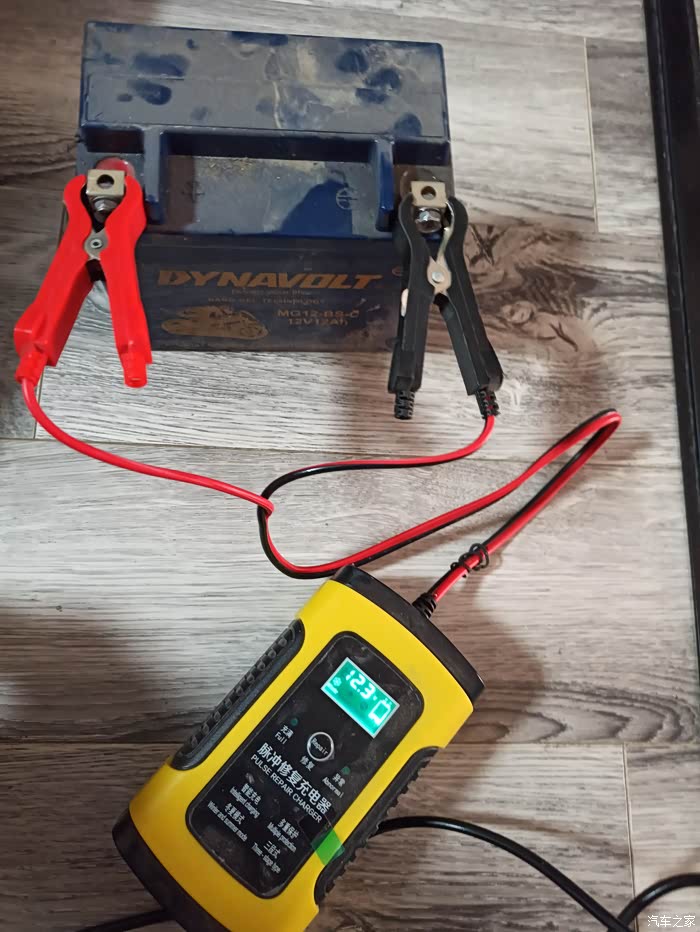

充电倒是轻车熟路了,主要是自从骑了踏板,不光摩托,家里汽车也亏电数次了。。。时不时的也要充电,去年了买了个这个充电器,使用率倒是很高。

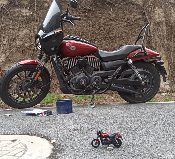

说到正题吧,铺垫够了,偶然间在网上刷到这个遥控断电开关,看了一下安装相当简单,正好我充完电也要装电瓶就顺手买了一个试试。

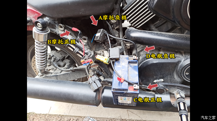

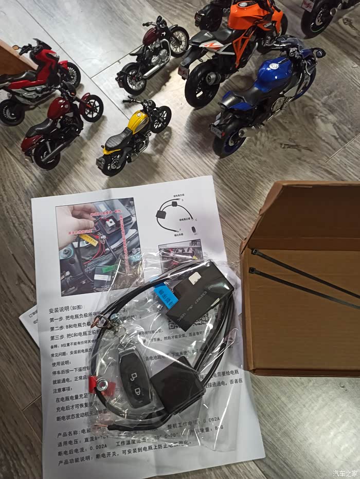

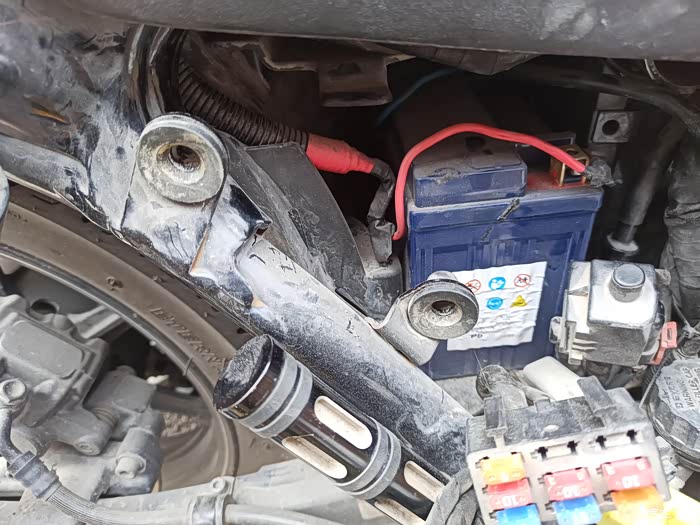

我买这个八十块钱左右,线路比较简单,一根主线,两根副线,带了说明书,一目了然。但新手可能会迷糊,具体如下图,我再仔细说说,新手应该也能看明白。我这里简单说说,还看不明白可以留言。
首先电瓶有正负极,正常情况分别链接摩托正负极,如图A,B

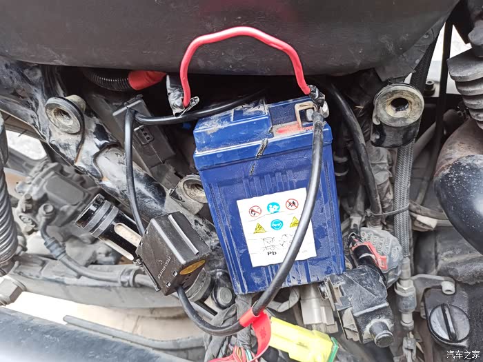

断电开关的链接(实物上面有标签贴纸)主线直接连接A摩托负极,副线是两根分叉的线,也分为正负极(实物上面有标签贴纸),负极直接链接D电瓶负极,正极(带个塑料盒那个)和B摩托正极一起链接到C电瓶正极,就OK了。

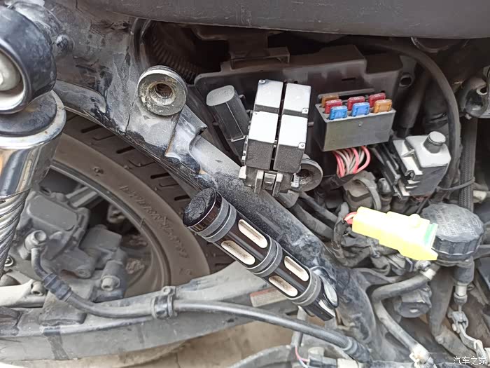

然后把电瓶塞回去,每个车不一样,自己找空间吧,主要是这套线上有两个塑料盒子,大概比火柴盒稍大点,应该都是能塞进去的。

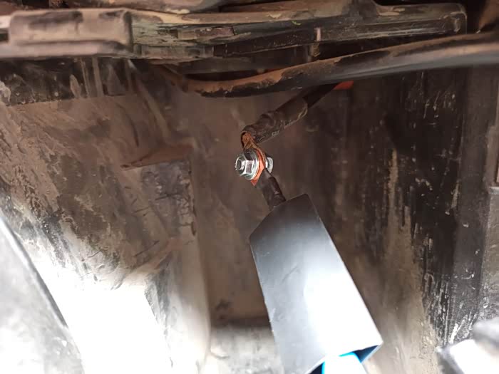

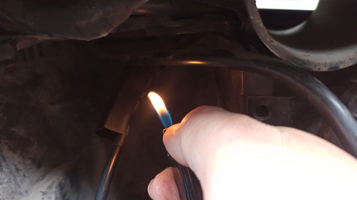

下图是A摩托负极和断电开关的主线连接,一定要用绝缘材料密封好,防止打铁。

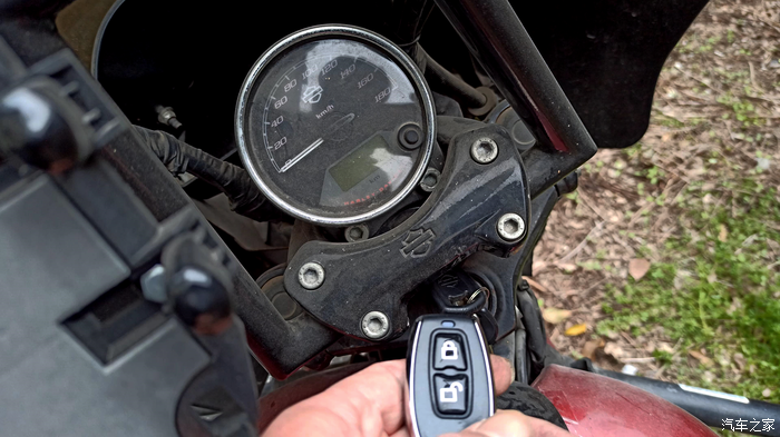

使用感受还是不错的,遥控灵敏度很高,按遥控器可以直接打开或者关闭电瓶。
这样一来不仅能可以断开电瓶居然还有一定的防盗功能了。但说实话,我有点担心它的耐久性,不过万一有问题拆掉就行了。这也是我不喜欢所谓复杂的高配摩托的原因,每多一个零件就多了一个发生问题的风险。希望能管用吧,下次骑不知道什么时候了
