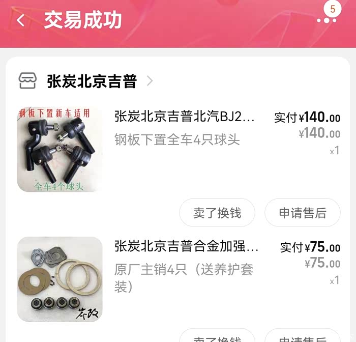

同款车,遇到的问题一模一样,当时开这车都落下了阴影了,后来在论坛上看到,说换胶套,球头啥的,就下单了,看下图
交修理厂,手工费都花了400,换完发现确实好多了,抖动频率大为降低,但还偶尔出现,未完全解决问题。去年底发现有两轮胎磨损较历害,干脆就全换了235胎(原215)然后就发现再也没出现过抖动了,随便怎么折腾,真的一次都没出现过,可以说问题得到解决了,我也算是误打误撞解决的。反正现在开着很爽。
