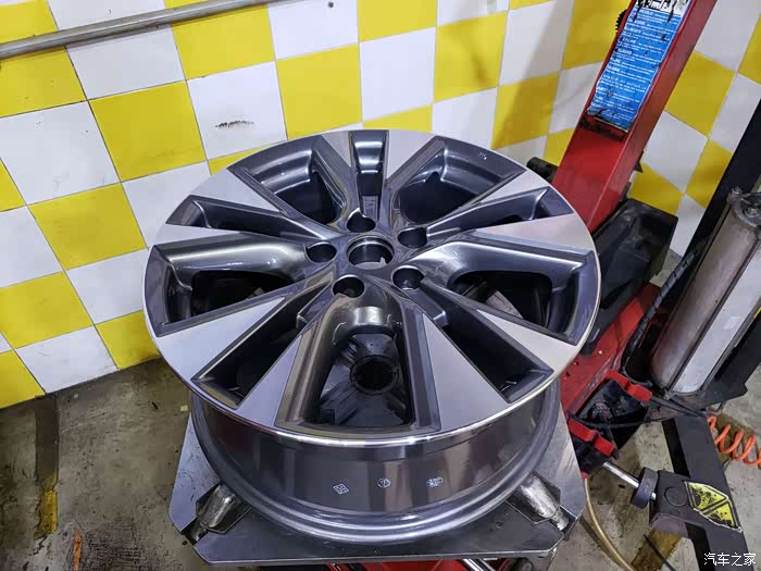

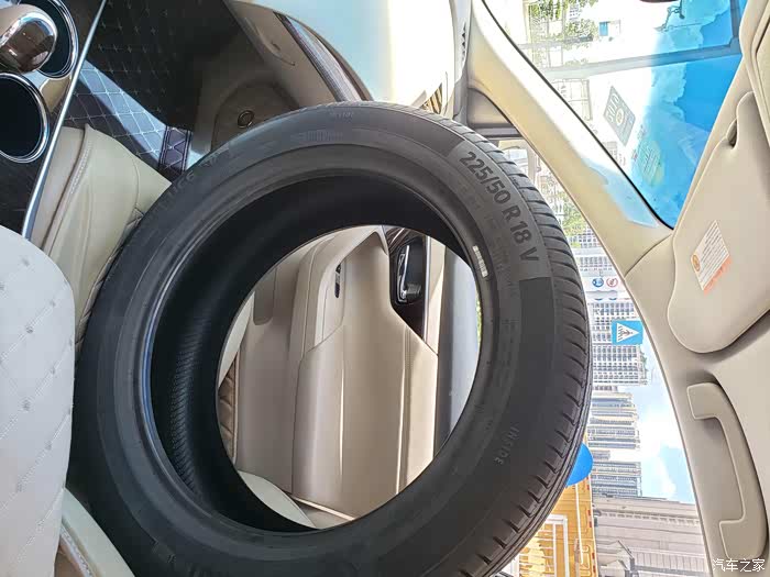

       天籁2.0L配的16寸轮毂,放到今天也只能说能用,造型也很般,所以此次换轮胎想连轮毂起换,让13老天籁的气质有个大的改变,既然要为好看,18寸必须的,本人比较喜欢原厂风格,喜欢汽配城的改装味,所以选择楼兰原厂18寸7.5J轮毂,中心距数据都原配的,更加适合日产车型,轮胎规格开始选的235 45 R18原车直径相似,过米其林马牌的价格都相当高,加担心45的扁平比会影响舒适性,增加爆胎风险,2.0自吸带235的宽度动力损失较多,最终选择个少见的轮胎规格225 50 R18,刚好马牌有款UC6原配大众途岳的,非防爆胎舒适性有保障,225宽度比原车215宽又会太宽,50扁平比比原车60好看又会太扁,可谓所有参数都取个中间值的胎,这个轮胎比原厂的直径大2cm,会把轮拱填充更饱满,更加有视觉冲击力,所以最终敲定这个轮胎

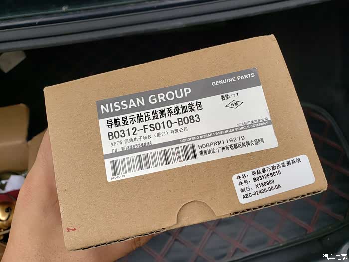

        13款天籁原厂没有胎压监测的,当时的导航也比较原始的,今年年初装个18款智进拆来的原厂DA2代导航,可扩展性非常好,可以无损链原厂胎压监测,原厂空气过滤器,原厂行车记录仪等等,为安全行车,这次换轮胎起加装原厂的DA2导航胎压监测扩展包,只能DA2导航配合使用,优点需要外挂任何显示仪器,直接在导航中显示胎压,DA主机可以智能判断轮胎状态胎压有变化会报警,真正的原厂胎压监测

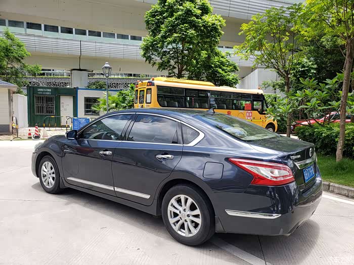

原车16寸轮毂215 60 R16轮胎,已经磨损严重,也基本失去弹性,颜值档次它就更没什么关系
原车16寸,轮胎轮拱之间的空隙太大,感觉车大轮子

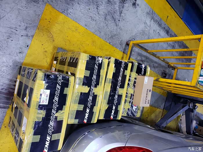

订货到货

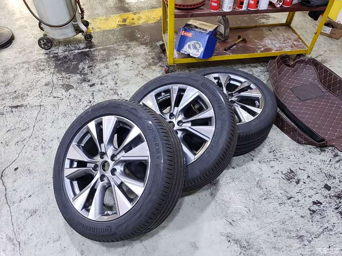

轮胎轮毂分开订货的,说轿车真的适合拉这种大物,基本要靠放后排,搬运也把我累够呛,过这个轮胎收到后就感觉般,轮胎比较平,会像米其林样,抓地面个弧形,马牌的几乎平的,感觉接触地面面积会比米其林大,225的数据看起来比米其林的225更宽,弹性足,还没装车时感觉比想象中大多,会给人装车的错觉
轮胎竟然能发快递,直接发到公司
轮毂先拿回家放着,说新轮毂的异味真大,整个屋子都橡胶的味道
轮毂到货,包裹很严实
这个轮胎还没装车的时候,比预想中要大很多,因为轿车的空间,最后个轮毂只能放副驾驶拉修理厂

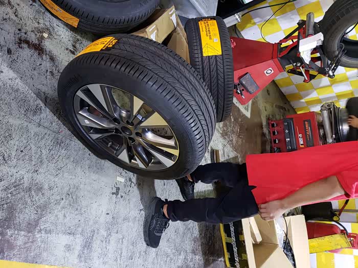

装轮胎,打动平衡
轮毂拿到修理厂之前都没有拆封
轮胎,原厂轮毂的做工确实
装好个,感觉还可以,轮毂够大,轮胎也会太薄
拆掉原车四个轮子
3个轮胎已经换好,做好动平衡

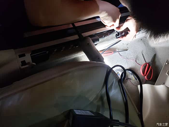

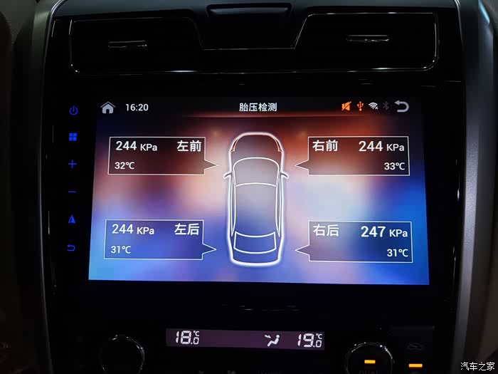

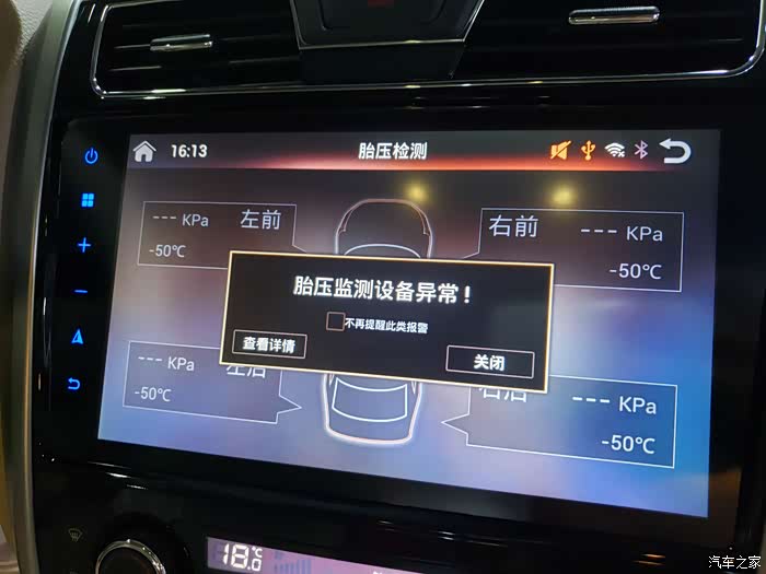

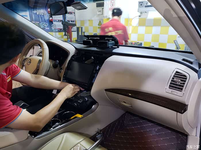

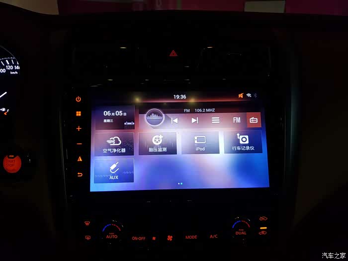

装原车DA导航拓展胎压监测

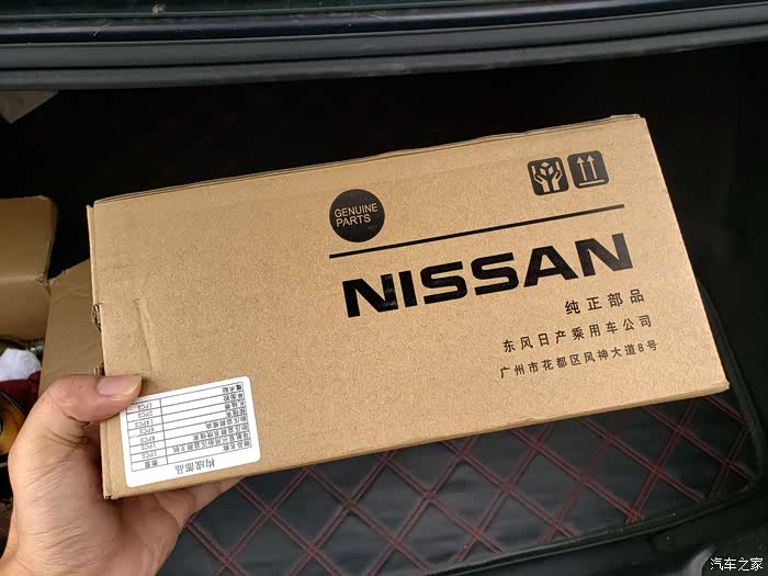

原厂纯正部品
原厂DA2导航已经预留各种拓展功能
拆导航

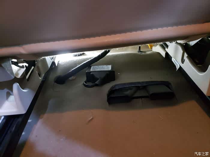

原厂胎压监测,要拆这里的,好处就切都原厂效果,天籁带胎压监测的版本样的走线,真正的原厂效果
无线接收器放在这里的,驾驶座导轨中间
装好后需要用设定器,在接收器按5秒,再在分钟内迅速分别在四个轮子的传感器次,进行适配

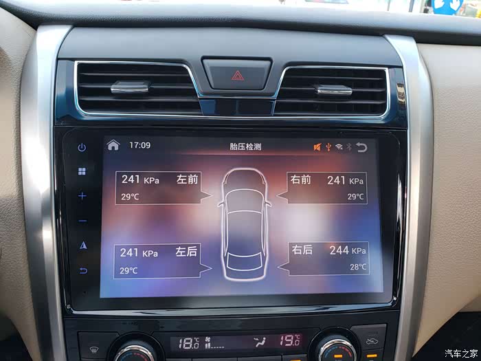

经过番折腾,原厂导航终于读取到胎压数据
原厂功能拓展,胎压有变化会自动报警,2秒监测

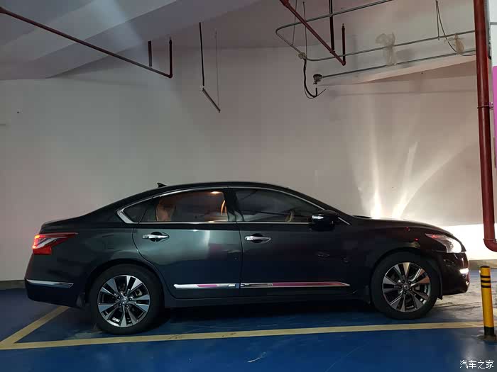

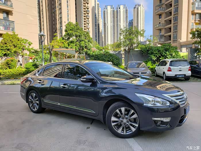

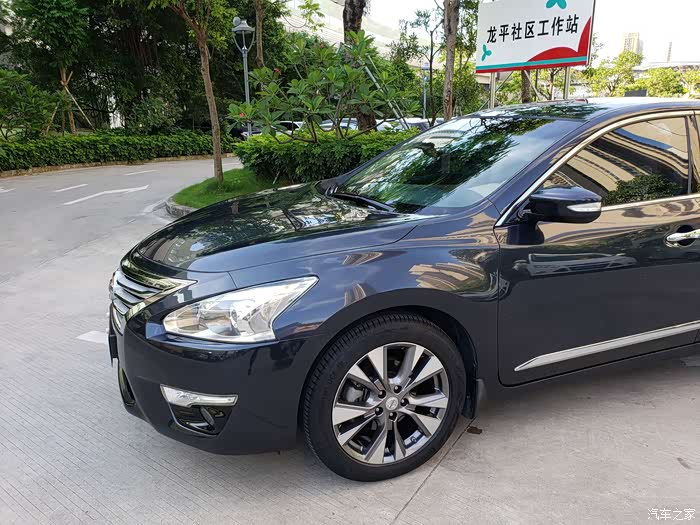

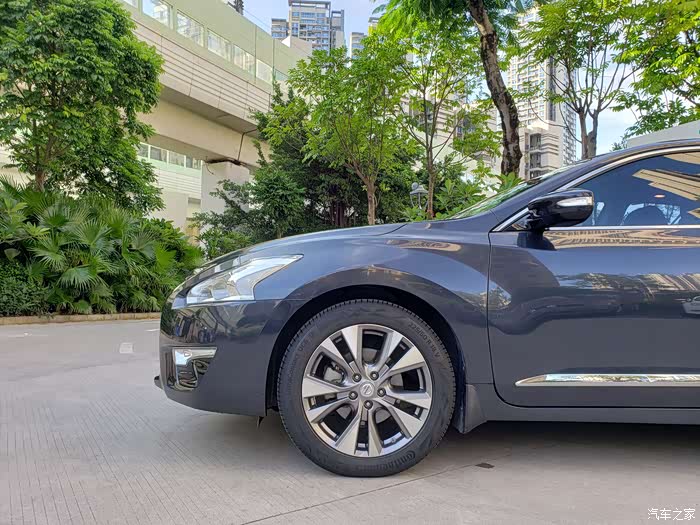

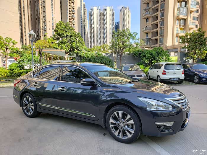

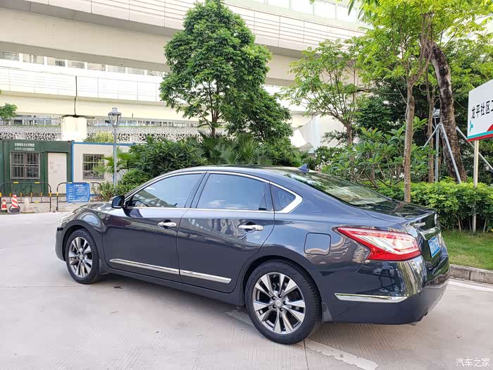

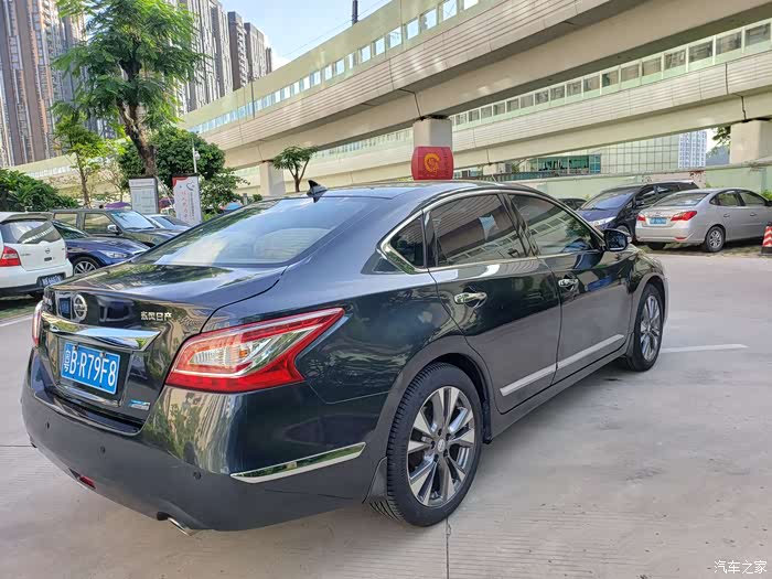

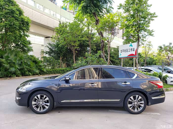

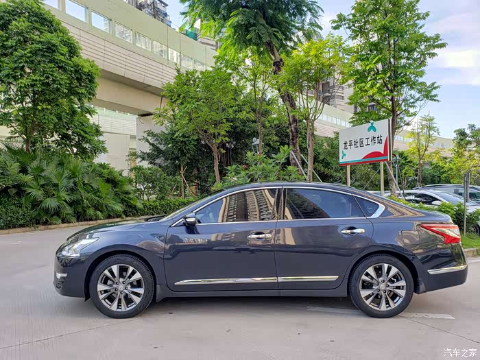

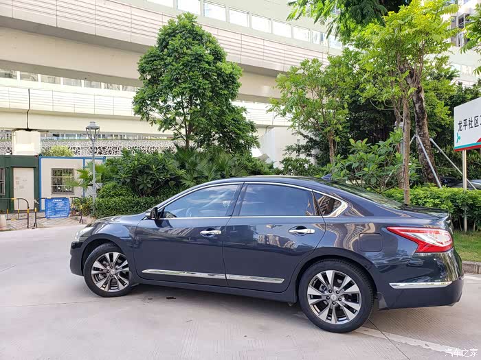

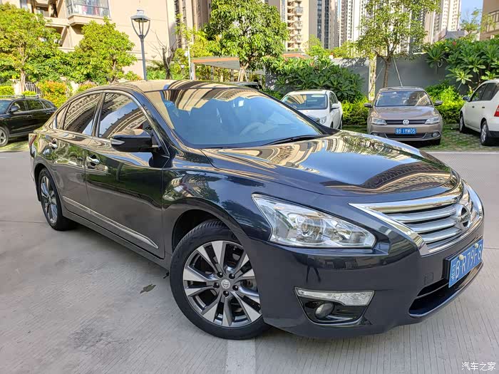

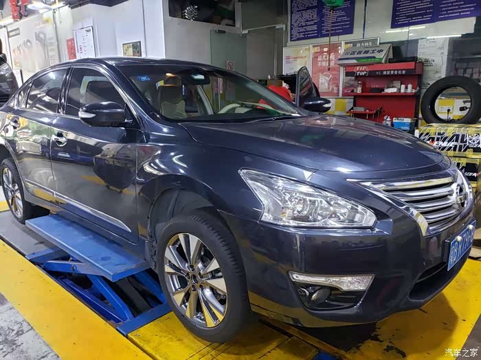

新轮胎轮毂装车效果

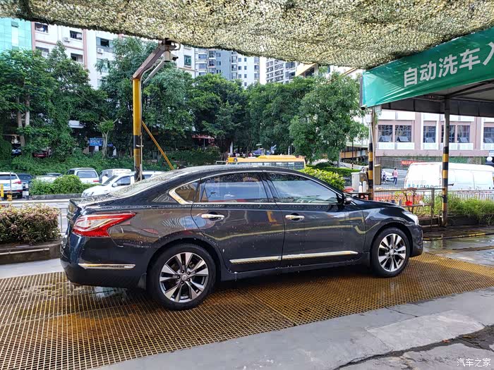

装完修理厂送个洗车,感觉16寸感觉完全

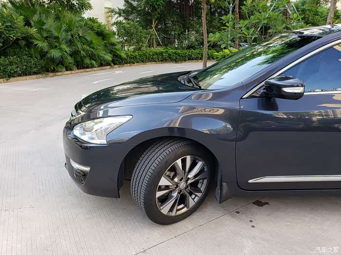

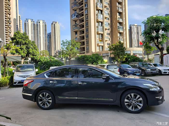

新的轮胎由于比原车直径大2cm,会把轮拱填更满,说楼兰的轮毂,装在天籁毫无违感,非常谐,没有改装味,感觉这就天籁高配车型应该有的样子
50的扁平比,视觉会显胎很薄
车身高度,其实没有变化,这个轮胎比较有弹性,形变会比原来的优科豪马大
转向打死,没有擦到,过682mm基本就天籁这款车可以的轮胎直径极限,再大可能会有问题
感觉在天籁比楼兰更好看

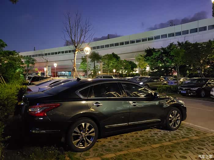

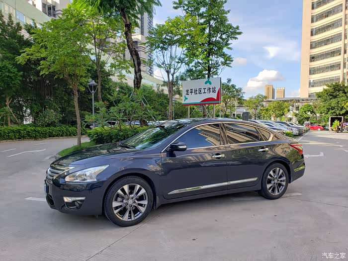

的效果
区停车场的效果
