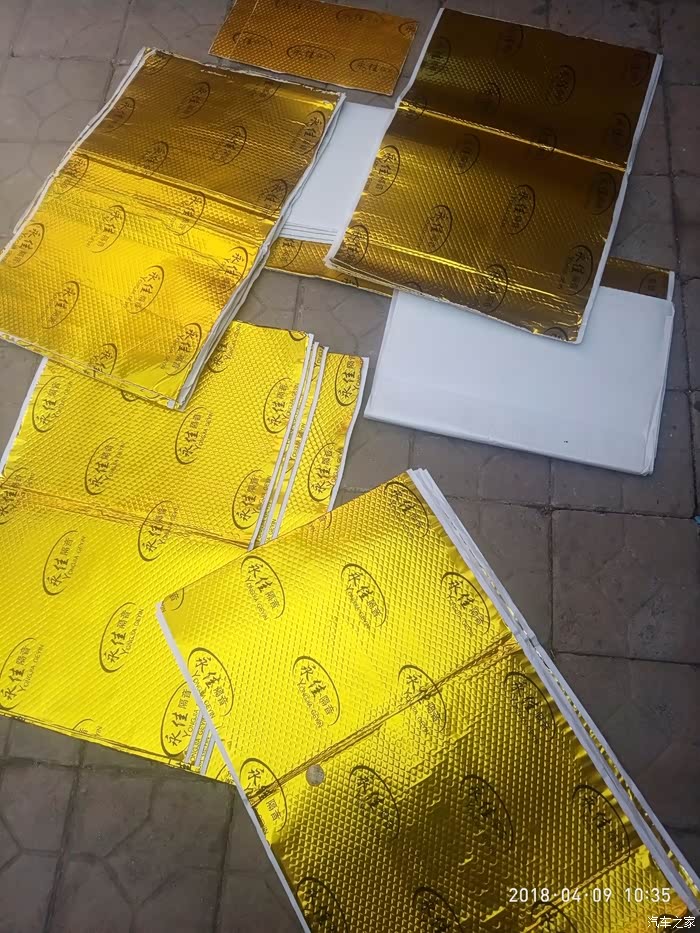

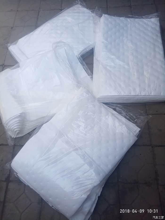

50*80吸音棉40张带背胶的和不带背胶的各20张
50*80丁基止震板40张,朋友的风云2也想做全车止震隔音,就一起买了,艾五具体用多少张止震板和吸音棉等我做完了全车隔音会告诉大家的

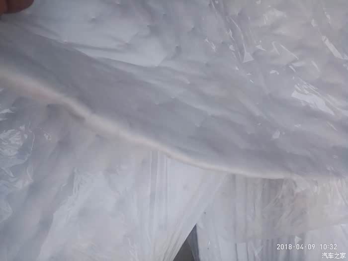

一张吸音棉的厚度大约在一厘米左右,可以压缩的

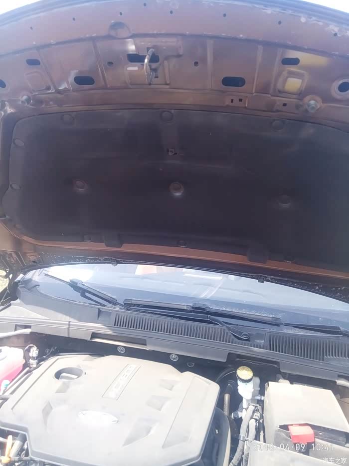

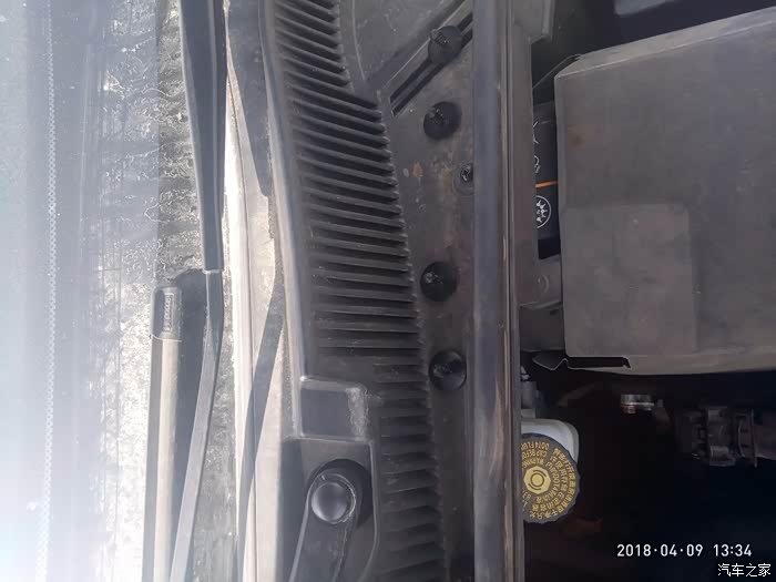

支好前机盖,准备拆卡扣

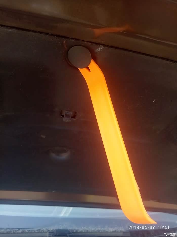

把起子插入卡扣下面,左右上下匀劲把卡扣撬下来

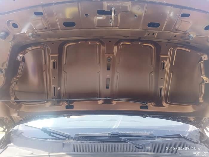

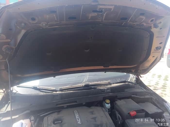

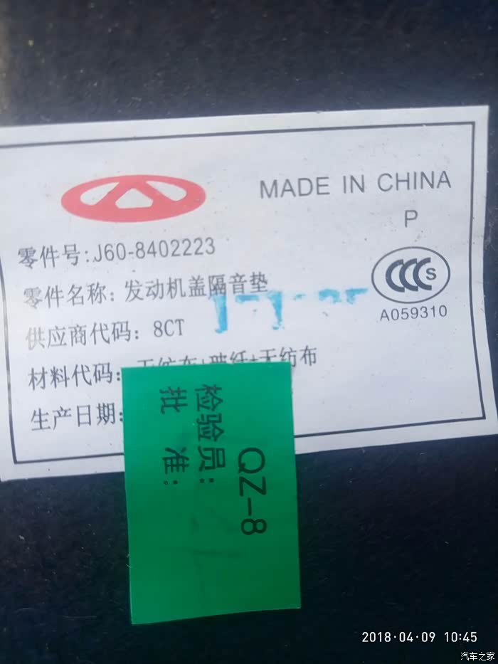

原车前机盖隔音隔热棉,用料还是很足很厚的

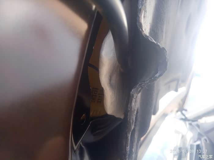

原车拆下隔音棉的前机盖,厂家没有贴止震板

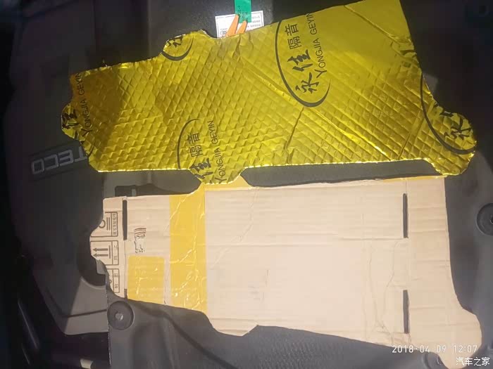

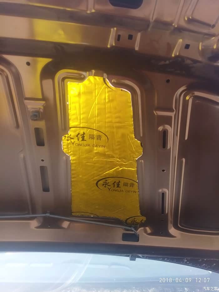

找块纸夹板做样板,按车上的形状,把止震板剪好
贴好中间靠右的一块了

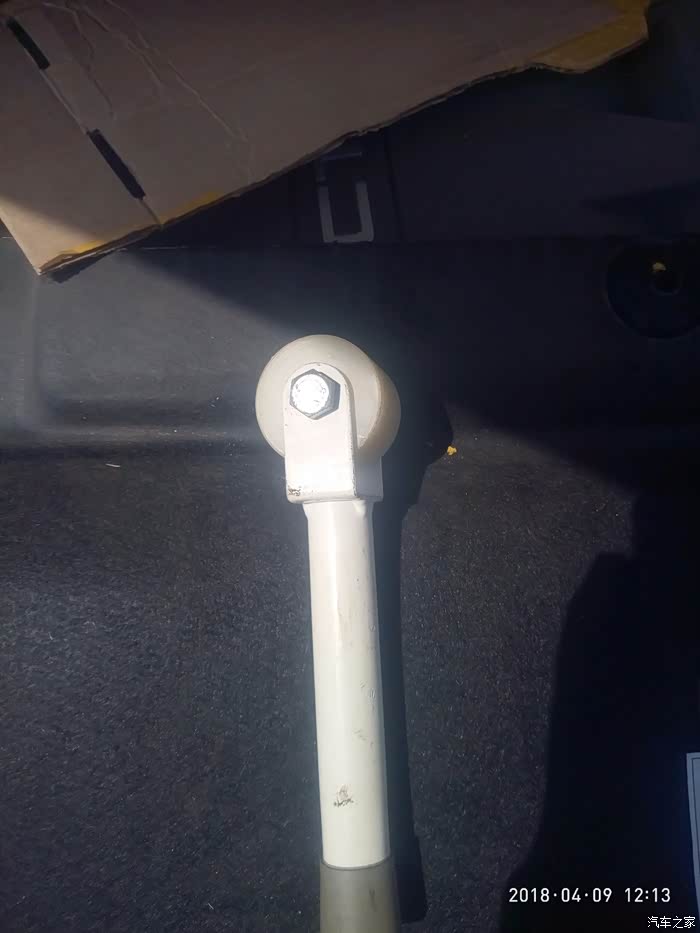

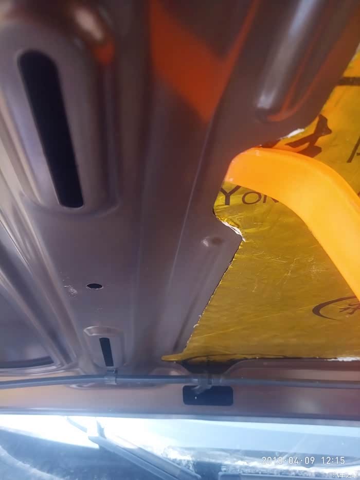

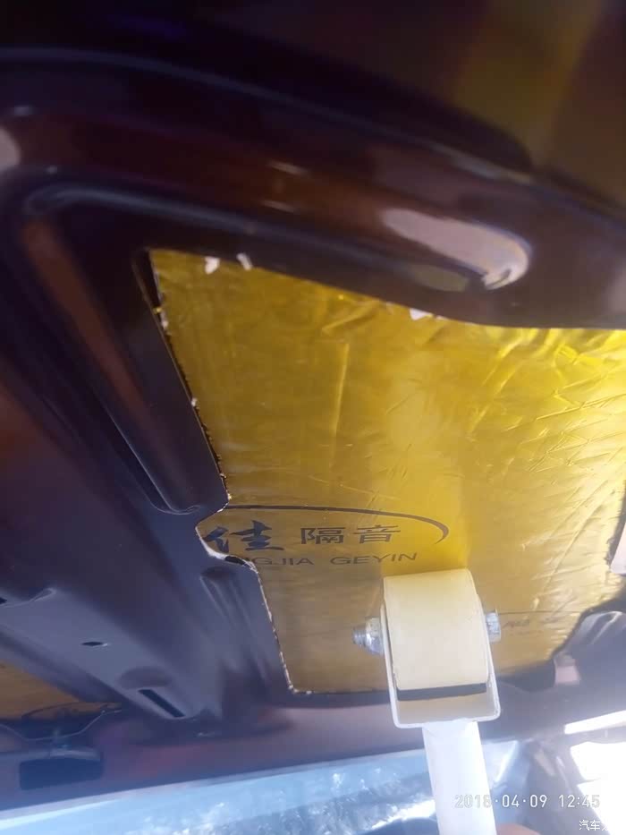

用专用工具,滚轮,把止震板压实
滚轮压不到的地方用起子压实了

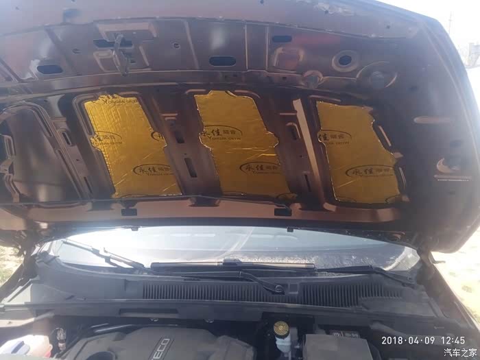

贴好3块了,左数第二块和第三快形状相同,把纸夹板反过来用就可以了
务必把止震板压实
左数第一块和第四块大小不一样,又重新做了一个纸夹板

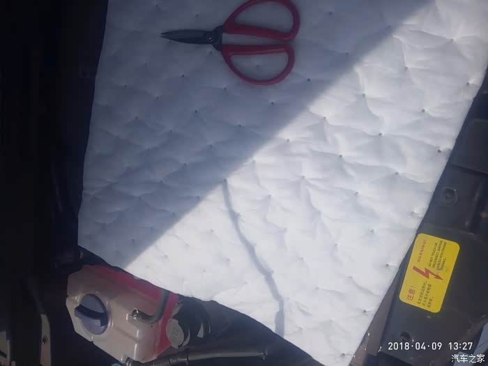

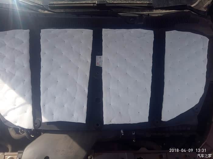

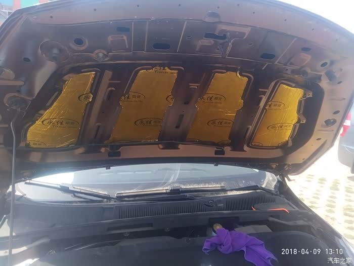

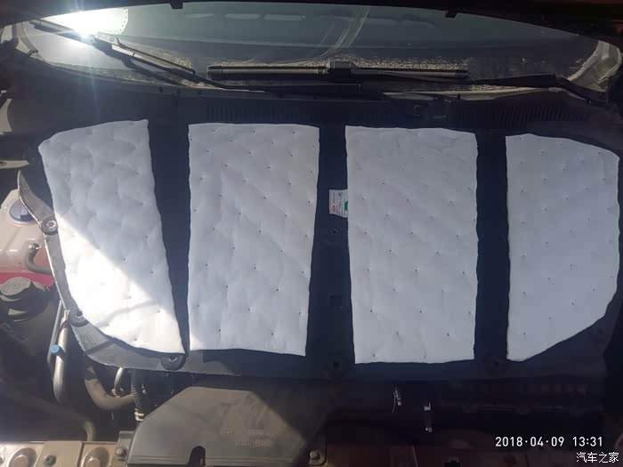

用一张吸音棉裁剪成四块,大小和四块止震板差不多
摆好位置,直接推上去
吸音棉要比原车隔热棉的尺寸小一点
前机盖止震和隔音完成
