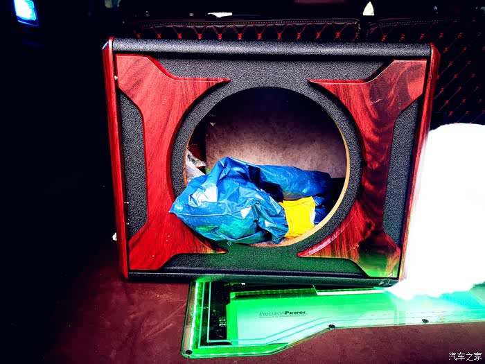

      在某宝,经过一番讨价还价,最终确定了一款无源音箱箱体,因为价钱实在讲下来,只让商家多送赠品,哈哈哈,给我换成了加粗保护喇叭杠,多送了一张吸音棉!

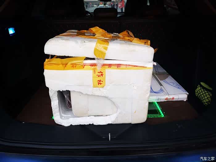

       过也知道钱少,还商家够细心,发过来包装就成了这个样子,竟然破损了!而且箱体也出现了破损,过最后经过协调,我还决定留下来用,毕竟再让我等待返货,我实在起!!

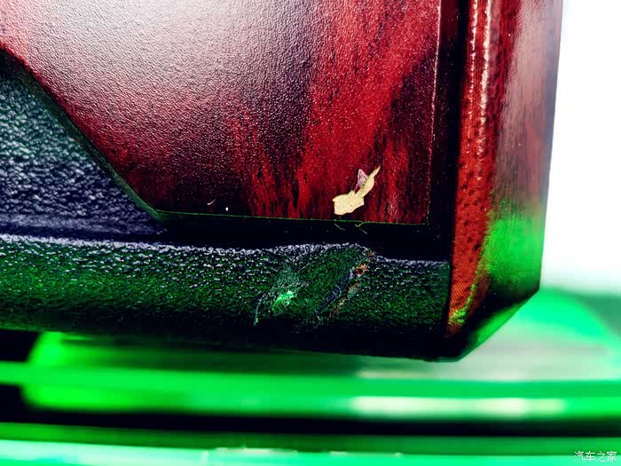

     拆下包装,大体还没什么问题过大家仔细看下角!!!竟然出现了破损!!!
   来个特写!!!如果你,你会接受吗?

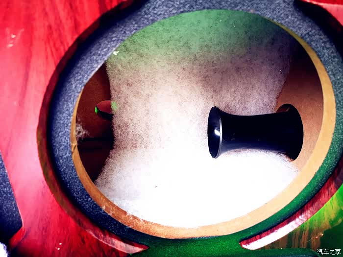

      里边薄薄一层吸音棉,我就呵呵了,越来越佩服我先见之明,找商家多要了一条吸音棉!!!

        撕掉了自带那层单薄吸音棉,准备开始改造!!!!
     在箱体外对比尺寸,裁出大吸音棉!!
      用双面胶固定吸音棉!!!真选择哦,哈哈!
        每个位置都贴,争取一次性成功搞定!!!
    各个位置都有哦,折腾哥强迫症,可开玩笑!!!
         怎么样?怎么样?快夸我弄!哈哈哈
        360度无死角,手法嘎嘎??说磕碜!哈哈哈哈
