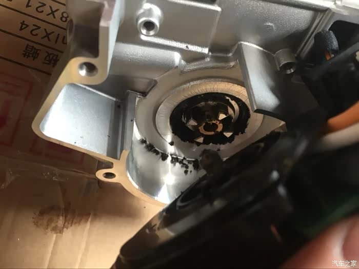

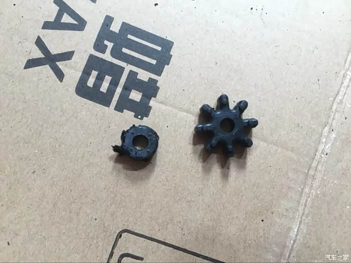

懒人懒得起名字 2017/02/19 18:13:31 发表在 46楼
这个问题我也有,今天修好了,是转向管柱的电机里面一个橡胶齿轮坏了

zhang98205266 2017/09/27 22:11:21 发表在 56楼
换这个,200块搞定
