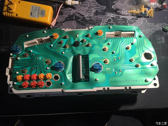

3:拉出仪表盘,后面有插排线,依次从到右把出。如果仪表不拿请拧松上盖板螺丝,但不要拆
4:拿出仪表拍照
为的记住颜色
网上的图
注意有4个号蓝灯座,中间一个黑灯座。这5个照明背景灯。要求不的换着5个即可,就能达到改色目的。

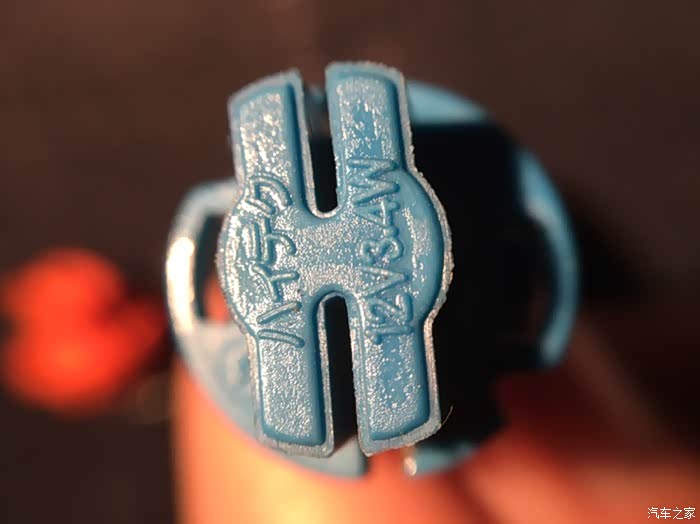

5:所有灯的规格
4个最的蓝灯座,12V3.4W

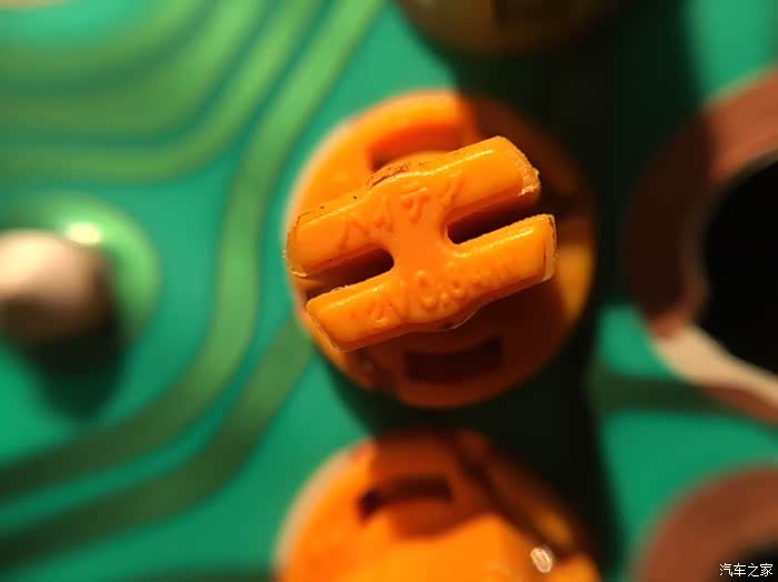

12V1.2W红色
12V0.84W黄色

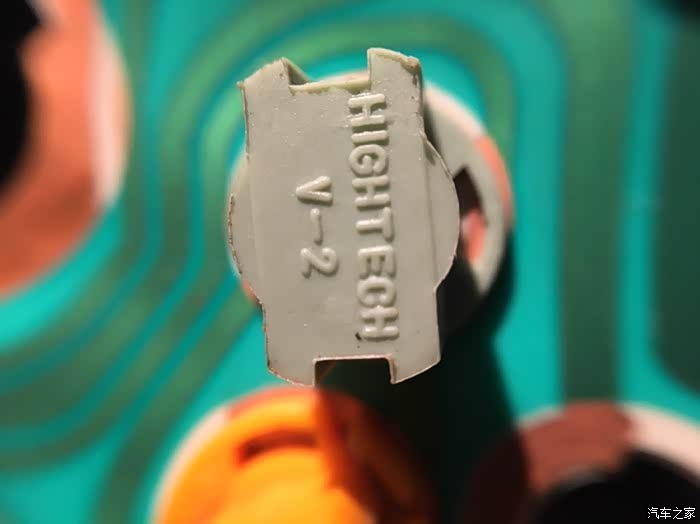

黑色忘拍
