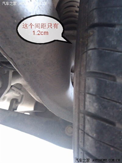

V3菱悦2012款的,185的轮胎换195的注意了(每辆车都不一样,以下内容仅供参考!!):
今日去4s店换轮胎,原本185的轮胎想换成195. 因为4s店的工程师与我私人关系较好,所以他说 2012款其实标配是185轮胎,195的轮胎不适合,这也是2012款设计的重大缺陷。没什么必要不要换。
真实情况具体如下:
原本185的轮胎内侧和后桥钢眉只有1.2cm;若换成195的轮胎,这个间距只有0.6cm。因为后桥钢眉有一个斜角,越往上这个空间越小。正常行驶不成问题,若是后备箱重载150公斤以上,或者后座乘客总质量超过200公斤,后避震下层,轮胎内侧必将卡到避震器钢眉。造成“切胎”,后果可想而知。。。。。。。
但是185的轮胎就不同,即使避震器下降...

呵呵,楼主是好心提醒大家。
改装的一般都会注意轮毂ET值,不至于切胎。
