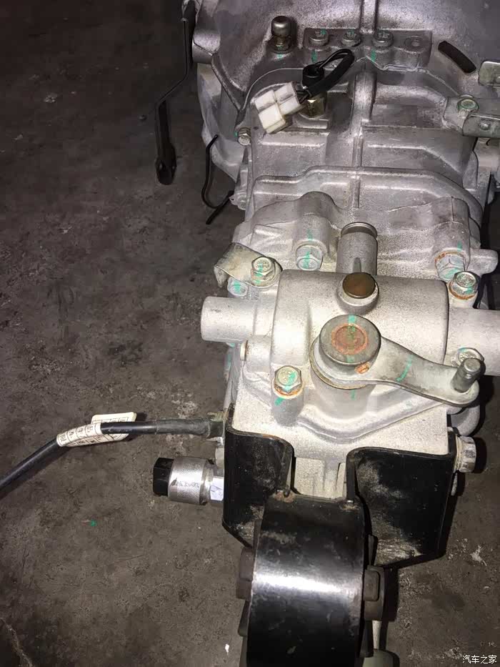

最近一直在下雨,闲着没事。就把上次换下来的那台变速箱分解开研究了下。故障就是怠速嗡嗡嗡嗡嗡响,踩下离合消失,其它的都没什么问题。我趴在变速箱附近听了很久,一直判断是内部金属摩擦声,像那种干摩擦。于是自己分析了下。咱们这个车是后驱的,变速箱是长的,不像小车短的。后驱变速箱,内部结构为三轴式变速箱,分别为输入轴、输出轴、中间轴。我自己仔细听了下,噪音来之变速箱前端。也就是中壳前端。分析了下,产生这种噪音有几个因素:1,输入轴轴承坏了,输入轴摇动;2,输出轴和输入轴对接定位的地方滚针轴承坏了;3,壳体不同心,加工工艺造成输入轴和输出轴不在同一个中心点上;4,副轴弯曲(中间轴);5,输出轴弯曲(最长的...

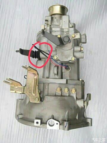

,我的车是1.2的变速箱,这里渗油,只拆上边的拍档机构,能不能换油封?
这里面的油封渗油
