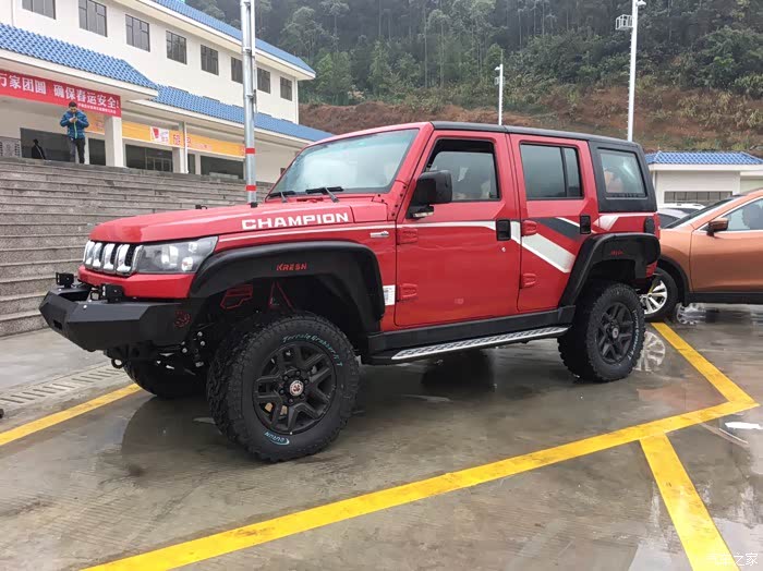

至于轮胎选择,结合你的情况,我觉得STMAXX更合适你!
三旬老漢 2018/01/21 10:46:24 发表在 100楼
那我就是选265 70 16的,0值,16×8J就可以了呗!
慕容雪詪 2018/01/21 10:49:14 发表在 102楼
可以,完全没问题,这样改出来的视觉效果也会比2457516强!
三旬老漢 2018/01/21 10:46:44 发表在 101楼
非常感谢!
慕容雪詪 2018/01/21 10:50:01 发表在 104楼
没事,多参考没错,但也无需太纠结,一台越野车横竖都会有几套胎的!
三旬老漢 2018/01/21 10:51:59 发表在 105楼
嗯谢谢,还有8J的宽度装265的合适吧?
慕容雪詪 2018/01/21 10:56:59 发表在 106楼
可以的,没点问题!
慕容雪詪 2018/01/21 10:37:42 发表在 97楼
如果是原车轮毂,可以装2657017,我们装过CF3000,有一点点蹭,没影响,但是你要装改装轮毂,肯定是要升高的!
Cc20070202 2018/01/21 11:19:41 发表在 108楼
那我用原车的轮毂!换那个轮胎牌子最合适啊!265.70.17?谢谢
