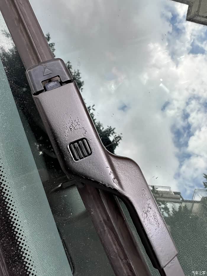

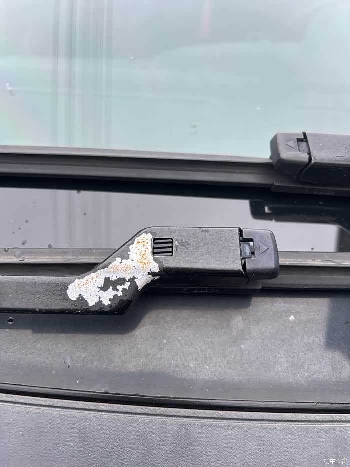

3008的雨刮头是一种神奇的金属,普遍脱漆后比较难看。
两个都会脱漆。

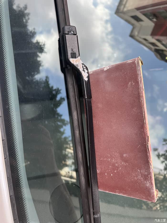

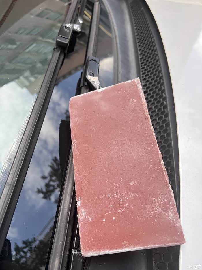

找出库存多年的砂纸推板。
雨刮在原位置肯定是不能操作的。
车钥匙通电后再断电,拨动雨刮手柄一次,雨刮就会立起来方便施工。
有条件应该全部抛掉,那样喷漆会更美观。楼主没耐心,随便搓两下。

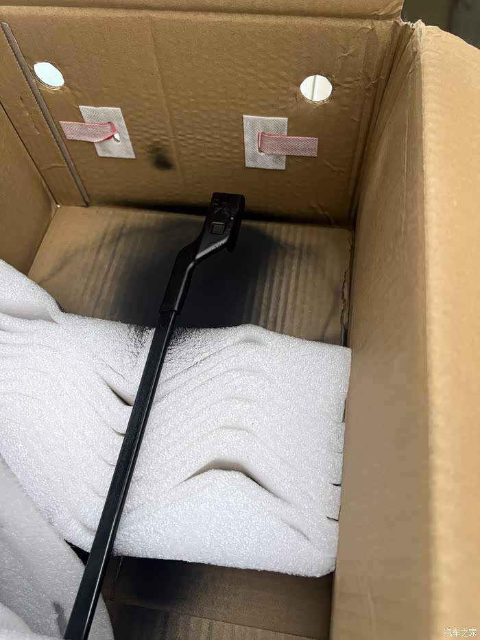

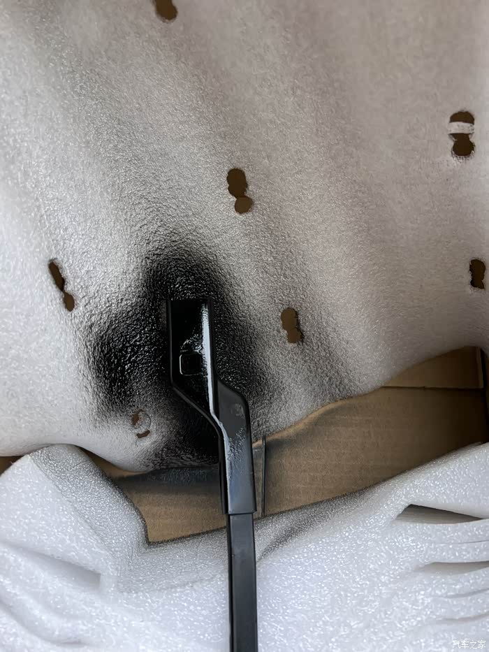

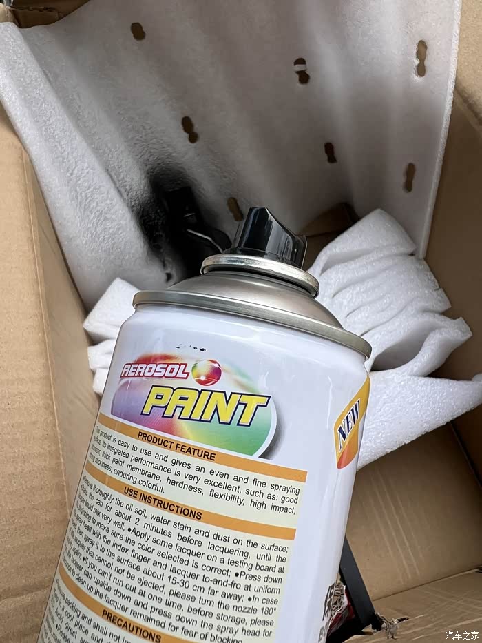

纸箱不够,先喷一边。
保*利自喷漆,7.8元包邮,我是选哑光黑。
万能的纸箱。第一次喷漆,不知道技巧,随便呲几下。
应该是油性漆,干得快。

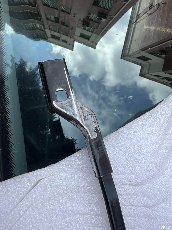

继续抛另一边的。

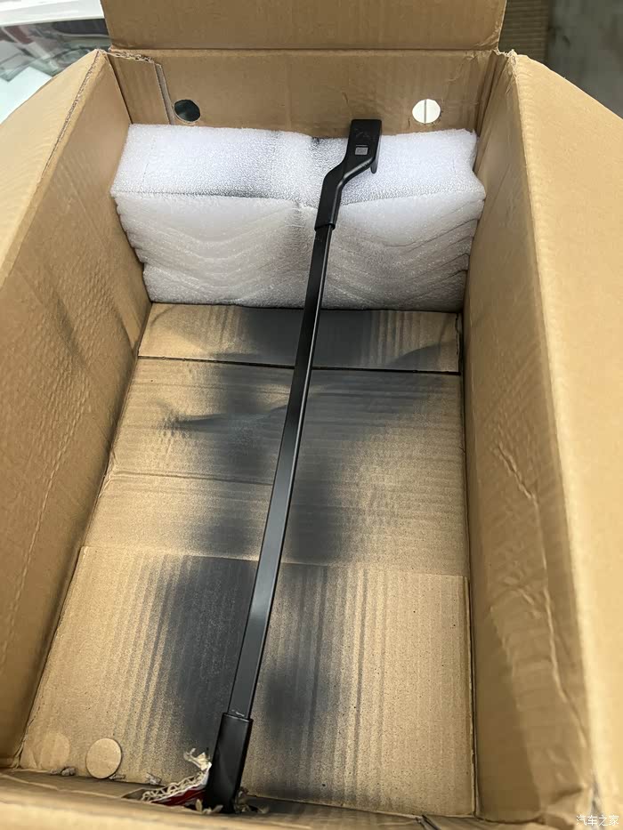

头略干一点,那把雨刮柄也喷一下。
也是胡乱呲几下。

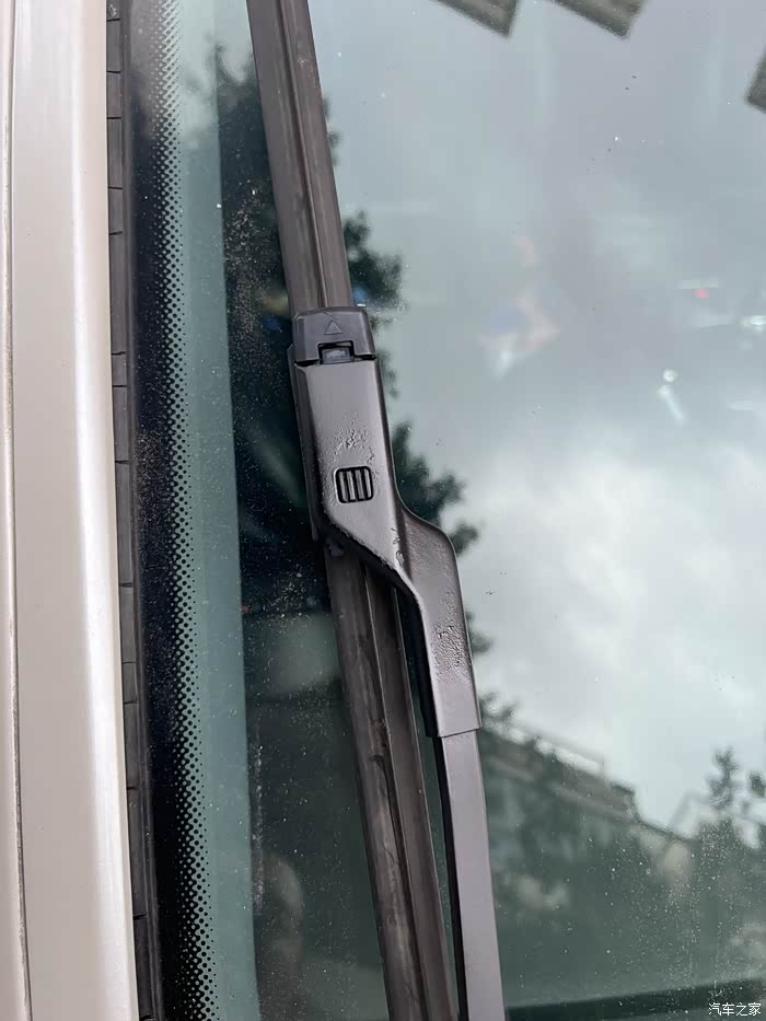

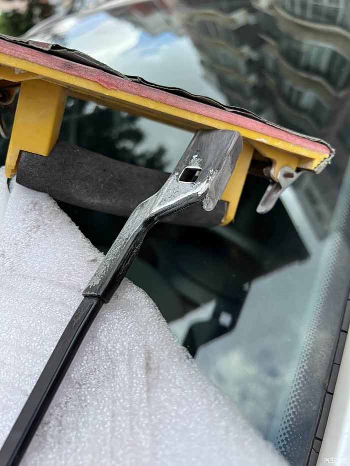

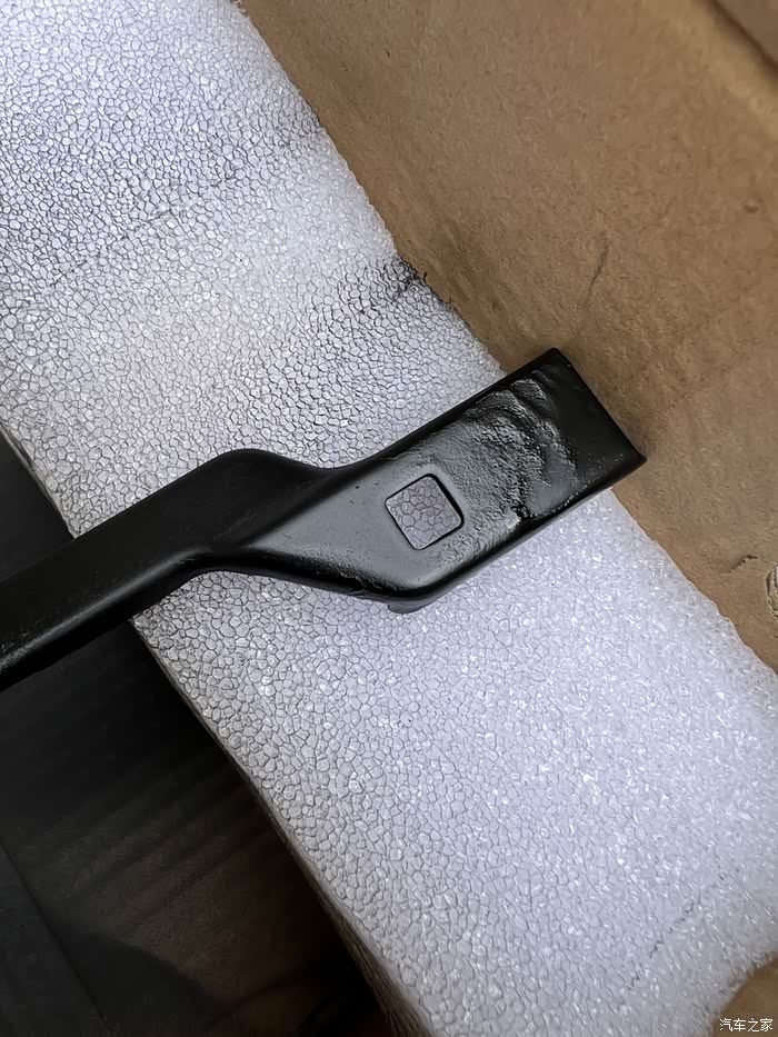

还没干透就取下纸箱,蹭了。
特写看看,这就是没仔细抛光的最终效果。
凑合用吧。施工另一侧。

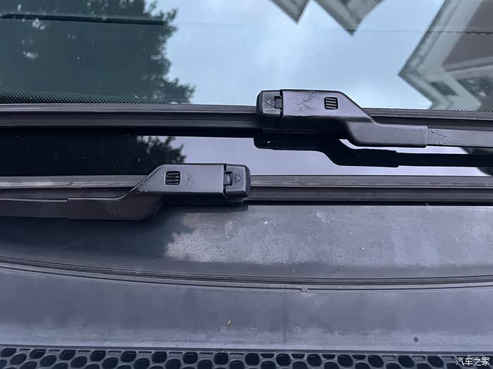

另一边同样胡乱呲几下。
又蹭到了,而且还呲多了。不完美。

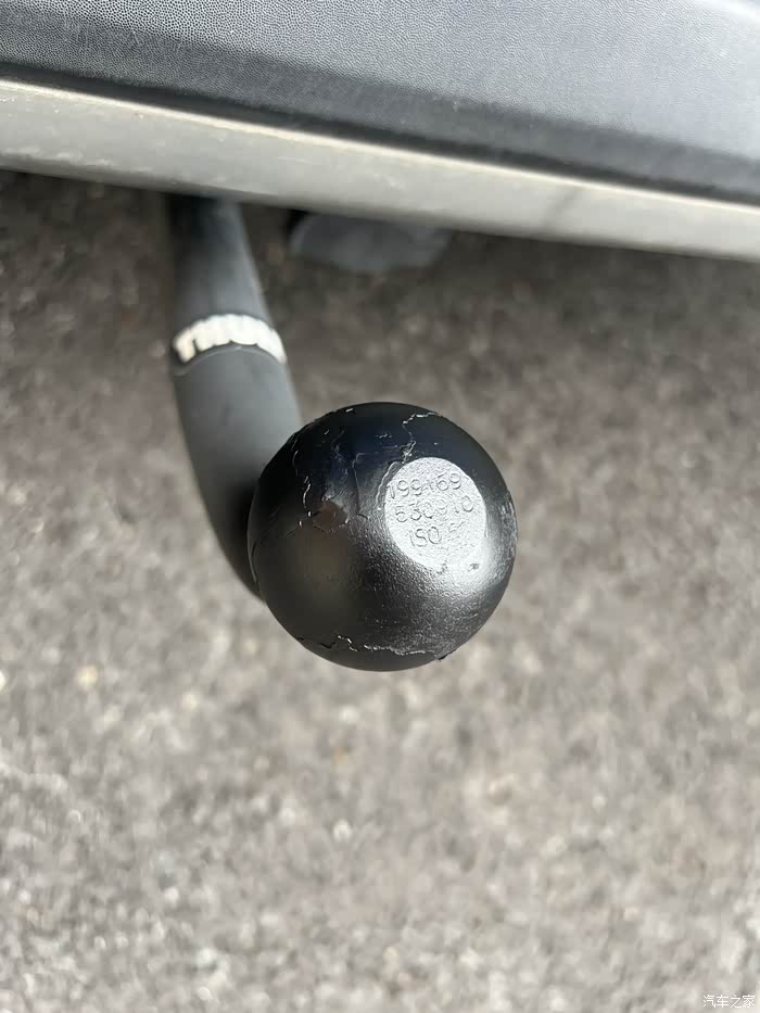

顺便把拖车球呲几下。国庆拖行李箱,又掉了不少油漆。

总结:1建议认真抛光,把原漆刮干净,至少要抛得过度均匀。
2准备大纸箱两个,可以左右一起施工,纸箱大一点更方便喷漆。干透了再移动。
3建议选哑光黑,看起来不会太亮。
4喷漆过程可以喷远一点,少量多次。
5特别注意保护玻璃。
效果对比
