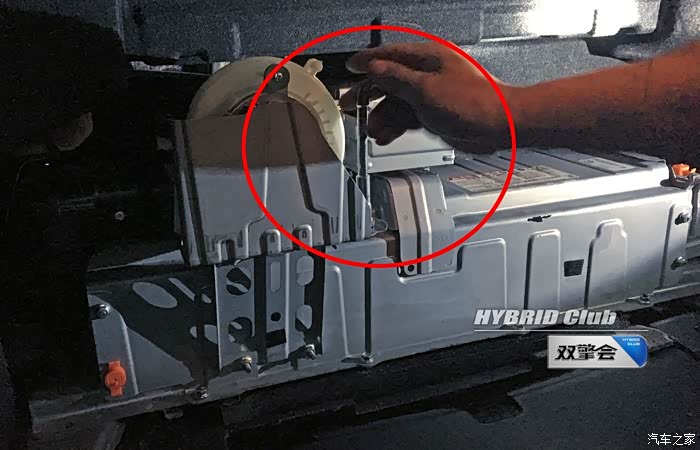

蓝色部分则是用于电池散热的管道装置。红圈部分里面有个插头,操作时建议把插头拔下,断开高压电再进行操作会更安全

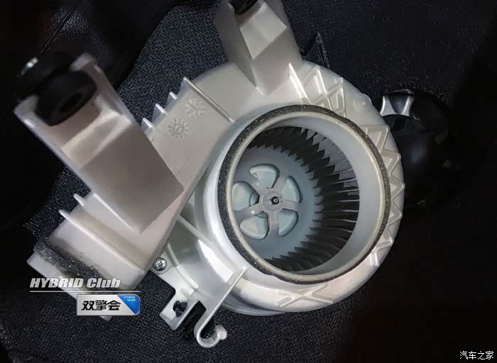

用套筒扭开固定抽气扇的螺丝
卸下四颗螺丝即可将抽气扇取下,露出通风管道接口
那么看到这个结构你就会马上明白过来,其实散热的方式就是通过抽气风扇的转动,通过圆形管道口抽取车厢内部的空气,再将空气从方形管道口吹入电池总成内部的散热管道进行散热。注意,需要系统检测到电池热量达到一定程度的时候,抽气风扇才会开始工作。平时停车状态风扇并不会工作。
车厢空气从这个散热口被抽入到散热管道
空气从圆形管道口抽入,输出到方形管道口,给予电池总成内部进行散热

这是很少行车中开车窗的凯美瑞双擎,使用6万公里后散热管道内抽气扇的情况,几乎没有灰尘残留。
这是很少行车中开车窗的凯美瑞双擎,使用6万公里后散热管道内的情况,几乎没有灰尘残留。

如果灰尘累积得不多,抽气风扇可以取出直接用喷气嘴把灰尘吹掉即可
如果风扇和管道内有大量灰尘堆积,建议用吸尘器和其他清洗器具把灰尘泥沙清理,避免用喷气嘴吹气令灰尘扩散开
