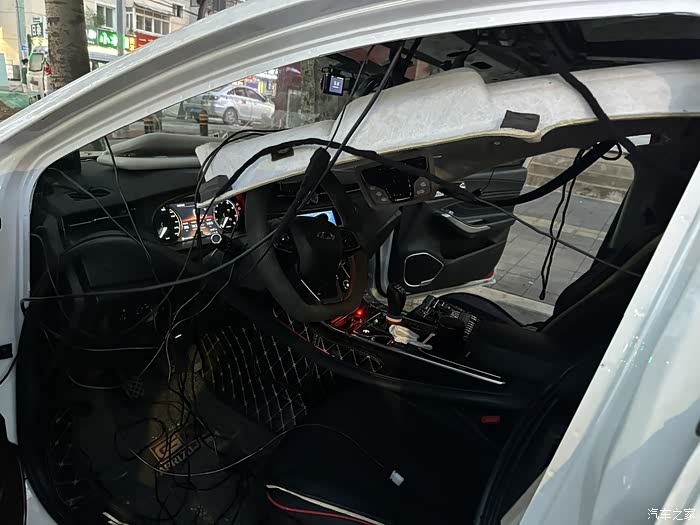

2023-08-20 06:19:03

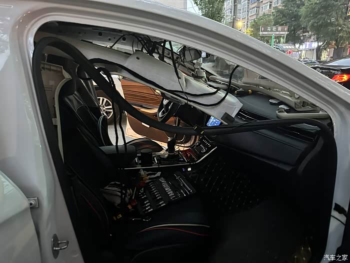

然后将顶棚从后面开始往下拉,要注意在天窗四周附近和前挡风附近的顶棚处有魔术贴,稍微用力拉一下就可以拆下来

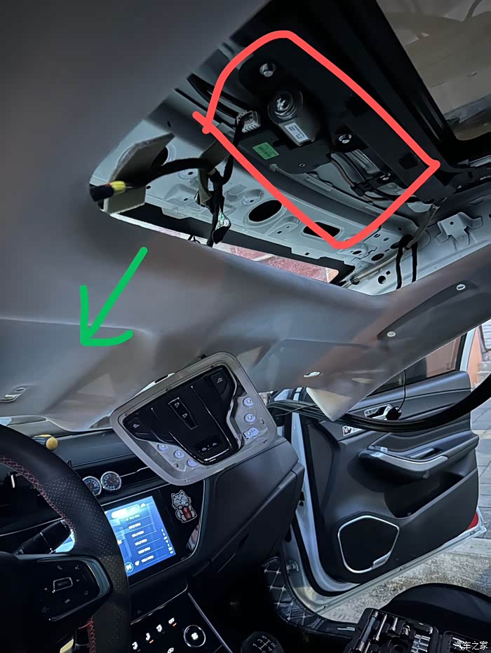

2023-08-20 06:21:06

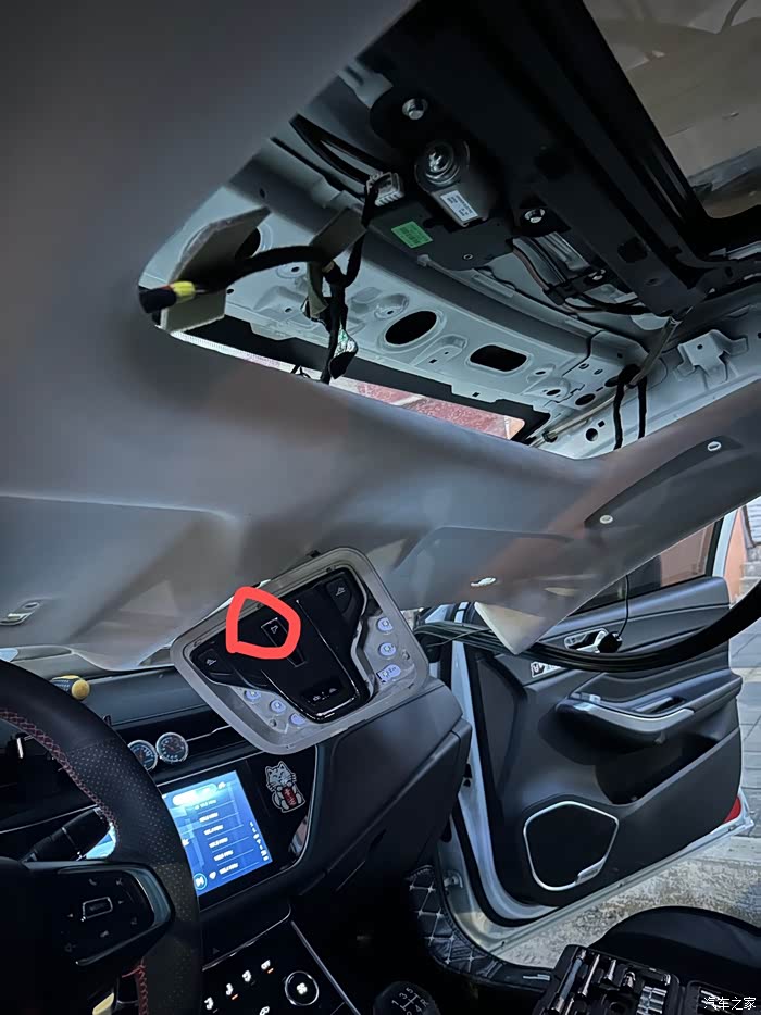

拆下来顶棚后将顶棚整体往前一拉就能看见车顶的天窗电机和传动结构了

2023-08-20 06:24:19
如果此时车还没有上电先将点火开关开到第二档,不踩离合和刹车点按两下就是第二档上电状态,这样才能控制天窗。然后按我途图中圈中的天窗翘起按键将天窗翘起到最高位置。

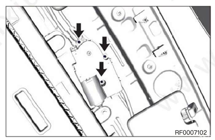

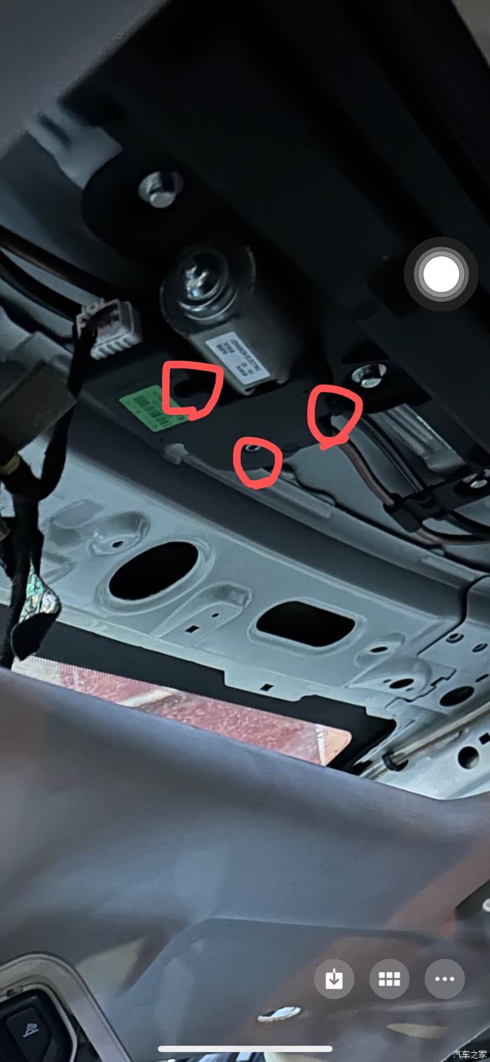

2023-08-20 06:29:19

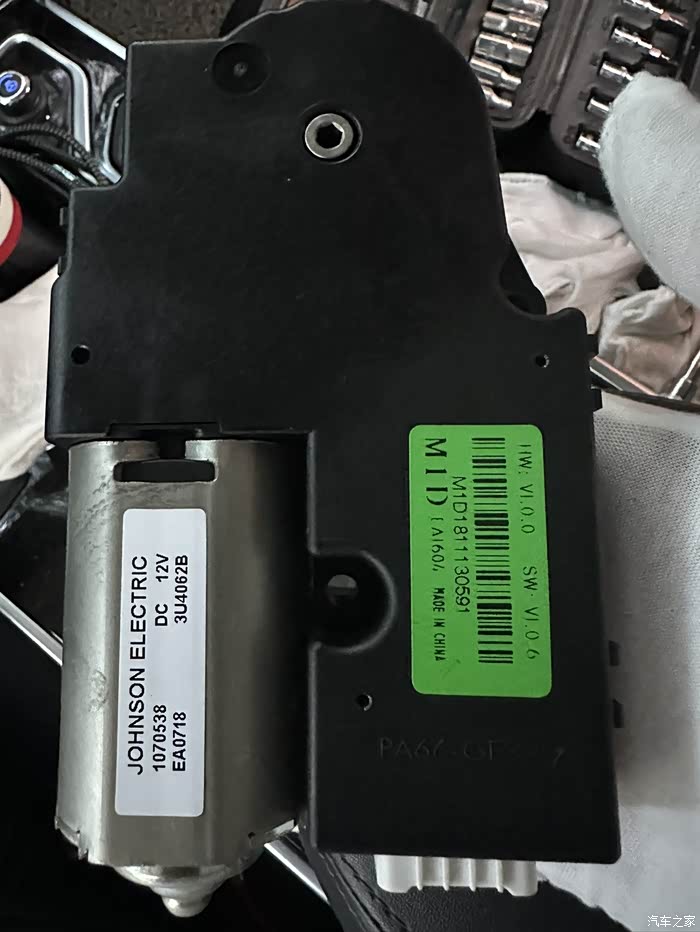

用梅花扳手拆掉天窗电机的3个螺丝

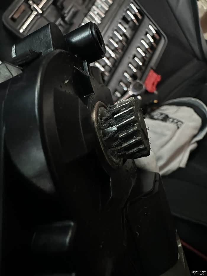

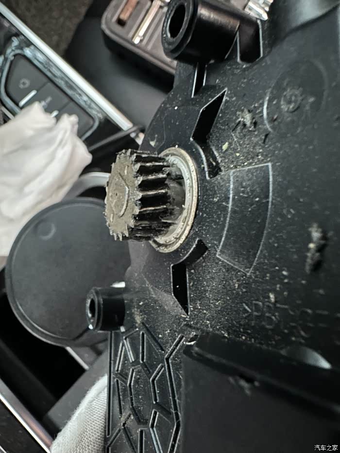

2023-08-20 06:30:59

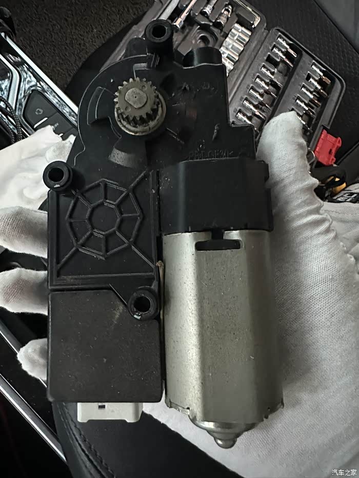

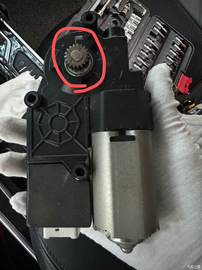

电机拆下来后发现传动齿轮⚙️有很明显的磨损痕迹,这样导致复位过程中滑齿出现咔咔咔的声音最终复位失败使天窗失去自动控制功能

2023-08-20 06:37:58
这部操作要找一个人配合,一个人用大钳子先牢牢夹住这个天窗电机传动齿轮⚙️,一直夹住千万别松手,另一个人长按天窗翘起键10秒,然后就都可以松手了。这样操作是为了模拟天窗复位过程中达到翘起极限位置而使天窗电机堵转,这样会产生一个大电流芯片会认为复位完毕。

辽宁
2023-08-20 06:53:01

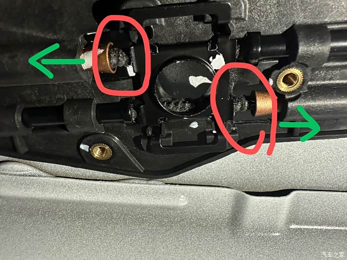

找一个尖嘴钳子夹住红圈圈中的位置的钢丝绳向剪头方向拉几毫米,要注意两个钢丝绳要同步拉伸。然后再把天窗电机装上,关闭天窗后看看是否跟车顶一平,如果还是凹下去就要重复这个步骤再来一次,如果突起来了就要把钢丝绳向图中绿色箭头的相反方向拉伸,切记一次调整几毫米即可不要调整过多。如果右侧的天窗比左侧关闭后更凹进去,就要把单独右侧的钢丝绳向剪头方向拉伸几毫米。
