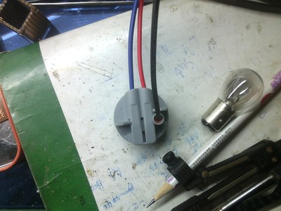

花心的柿子 2015/02/08 21:40:11 发表在 主楼
一直觉得倒车灯一个不够用,有时还要开双闪补光,所以决定改一改,要实现双倒车灯而且又不影响后雾灯的功能,就要制作一个可以发白光,也可以发红光的灯泡。 首先要更换灯座,万能的淘宝什么都可以解决,话不多说,直接上图需要更换的灯座 防水接头LED发光灯珠,红光和白光以下是制作过程。。。。。。。。。。。。。。。。。。。。。。。。。。。。。。。。试试效果,感觉很不错哦。。。。装车上试试,白天效果晚上的效果,太给力了。。。。。大功告成。妈妈再也不用担心晚上倒车看不见了
花心的柿子 2015/02/14 20:21:11 发表在 57楼
材料:1157灯座2个,5730贴片LED灯珠(红光40个和白光100个,制作会有损耗,多买点),防水接头2个,还有电阻20个(阻值根据你要接的LED的数量决定),刹车灯灯泡2个。

花心的柿子 2015-2-8 21:40:11 发表在 主楼
一直觉得倒车灯一个不够用,有时还要开双闪补光,所以决定改一改,要实现双倒车灯而且又不影响后雾灯的功能,就要制作一个可以发白光,也可以发红光的灯泡。 首先要更换灯座,万能的淘宝什么都可以解决,话不多说,直接上图需要更换的灯座防水接头LED发光灯珠,红光和白光以下是制作过程。。。。。。。。。。。。。。。。。。。。。。。。。。。。。。。。试试效果,感觉很不错哦。。。。装车上试试,白天效果晚上的效果,太给力了。。。。。大功告成。妈妈再也不用担心晚上倒车看不见了
