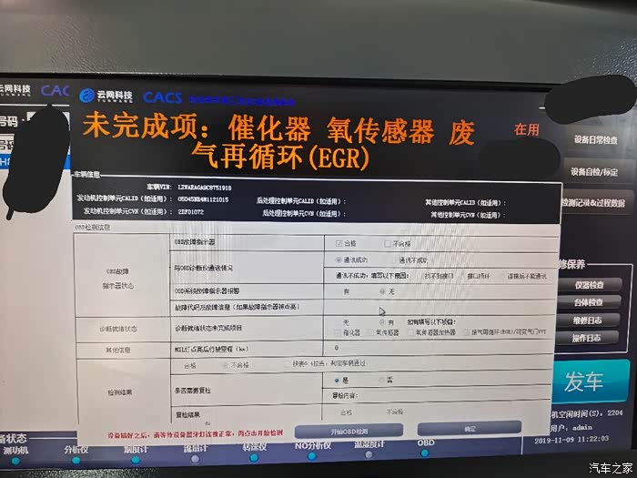

宝骏630年审不通过
本人12年12月份车,现在年审OBD通过,在检测站通过(看上图),到4S店显示没故障,外面修理厂也查出来故障,4S店说已经有一辆车和我一个状况,其他车友有内似情况吗,现在是检测站检,4S店没毛病,总能就放着报废啊

发表于 2019-11-10 08:22:08
你这个显示尾气过吗,怎么说OBD

发表于 2019-11-11 06:13:17
12款车有EGR阀吗?貌似木有吧。

发表于 2019-11-11 10:58:00
2013年7月1日后出厂,才插obd检测,你这个插obd

发表于 2019-11-13 16:45:53
解决办法:1.找黄牛 。2. 检测之前把油箱跑空,加98号汽油,去跑跑速再去检测。

发表于 2019-11-14 16:53:21
已经这个问题。我前两天年检也出这个问题,我福特进口车,到2年,在线检测3次没过OBD,主要就催化剂氧传感器检测成功,读取车辆信息。后来我找4S,换家检测点,就成功
其实,OBD检测时,可能因为之前车辆协议对,无法读取你车OBD信息,导致年检失败。BYD论坛已经讨论这个问题。目前BYD已经发放新ECU版本,升级后就可以保证OBD检测过关。其他几个车厂也在这么处理,早晨还看个视频,说厂家怎么确保OBD信息能被年检机构仪器读取到。
般,车都没问题,你放心。但你还需要找4S,让他们寻找厂家,给出解决办法。能读取OBD(检测点仪器,4S仪器),你车就能成功安检。
