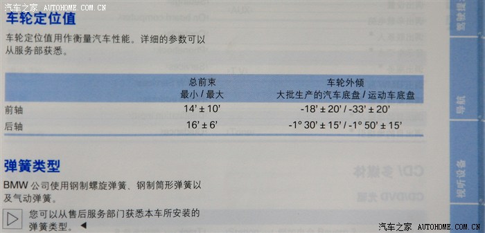

林宝塔夫 2013-6-10 08:43:05 发表在 主楼
很多兄弟问新三的四轮定位数据,说是一般的定位店铺机器上没有新三的数据,而4S又是杀猪价老林再把老三的原厂四轮定位数据发上来,新三的兄弟们到外面店铺去做定位带着这个去,让他们照着这个去做绝对错不了的E9X原厂定位数据:你要信老林的话按照下面的数据去做定位,轮胎的磨耗与车辆控制会有很好的平衡: 总前束 车轮外倾角前轴: +10'-30'后轴: +15'-1 °特别提示:凡更换轮毂(非原车规格的)、更换悬挂(改装或维修),除非你对车轮定位有很深刻的了解,重新检查、矫正定位是必需的!建议的自检方法:凡经上述过程或碰撞等,你车直线行驶时方向盘的指向位置无端的发生了变化时,那一定是一...

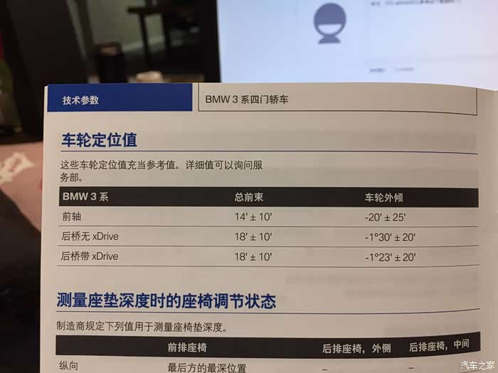

邬乖乖 2016/08/19 22:05:22 发表在 122楼
我拿数据去 店里 别人看不懂 求解释啊 求分析数据的 详细值
林宝塔夫 2016/08/19 22:48:04 发表在 123楼
你车书最后部分应该有厂商给出的数据呀
邬乖乖 2016/08/19 23:38:32 发表在 124楼
问题是 我拿去给别人看 给好多做四轮的 都看不懂啊 求教啊
林宝塔夫 2016/08/22 08:16:31 发表在 125楼
定位数据都看不懂的店铺你把数据放上来看看老林会不会也蒙圈啦
邬乖乖 2016/08/24 01:03:44 发表在 126楼
就是这个

athlon2500 2018/12/04 19:42:09 发表在 128楼
林大,f35 xdrive可以参考这个数据吗?手册给出的数据与后驱版略有不同
林宝塔夫 2018/12/07 06:58:49 发表在 129楼
其实并没有传说的、想行中的那样严格!不只是 BMW 同系的两驱、四驱的数据间是相互交叉覆盖的,多数不同品牌、车系,甚至前后驱之间的数据也是相互较差覆盖以你车的为例:1°30′与 1°23′ 看似不同,但允许的误差正负 20 ′就把那点差异填平了不是
