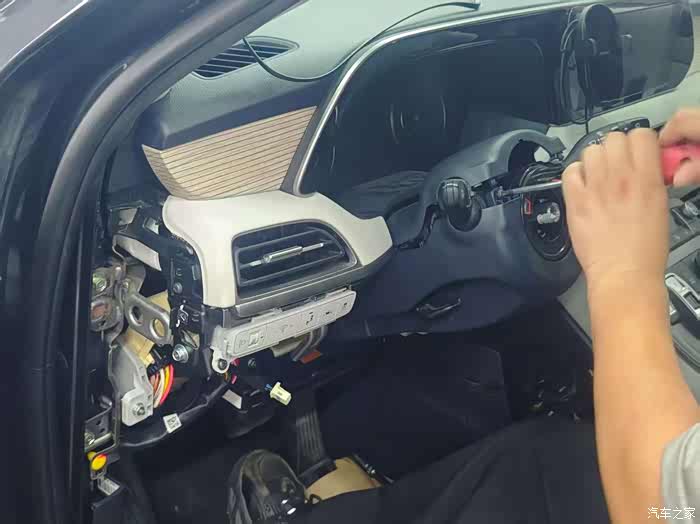

气囊拆掉
再拆方向盘
拆呀拆呀
皮都扒光

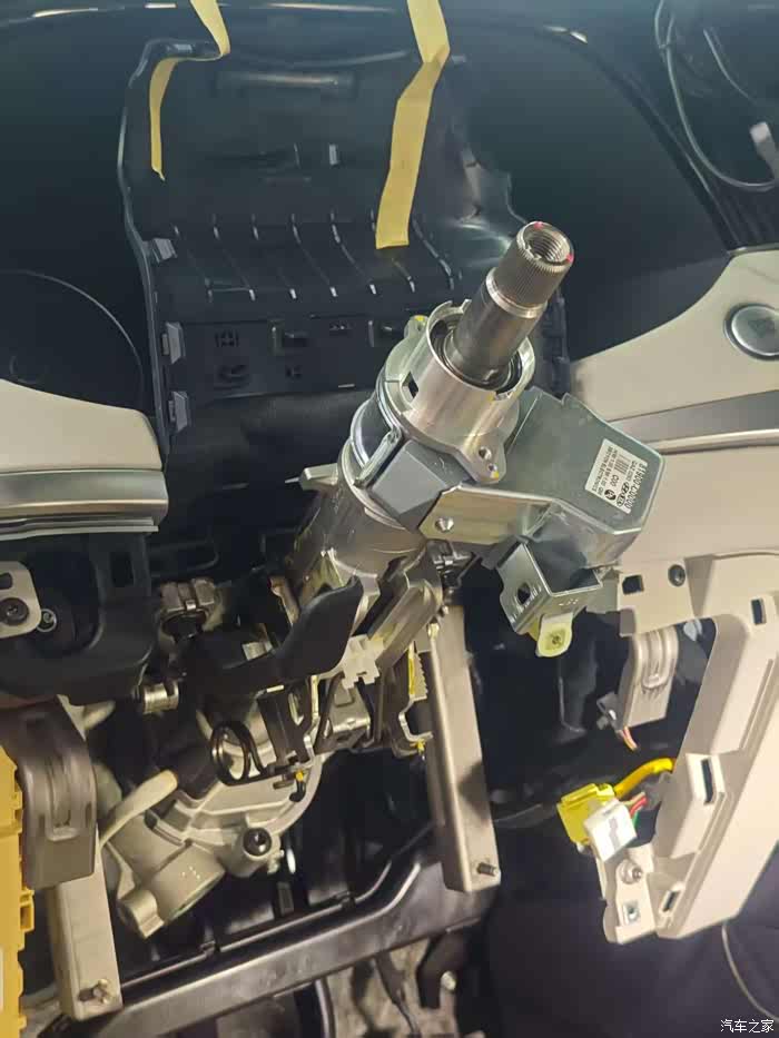

露出了转向柱
五脏六腑都露出来了
就是这个又粗又硬的家伙坏了

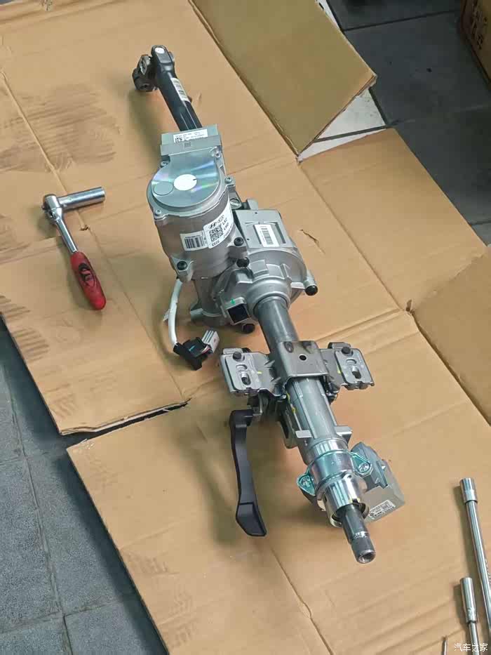

又粗又硬的拆出来了。
就是这个玩意异响

新的和旧的,东西一模一样
都是又粗又硬
新的已经准备就绪

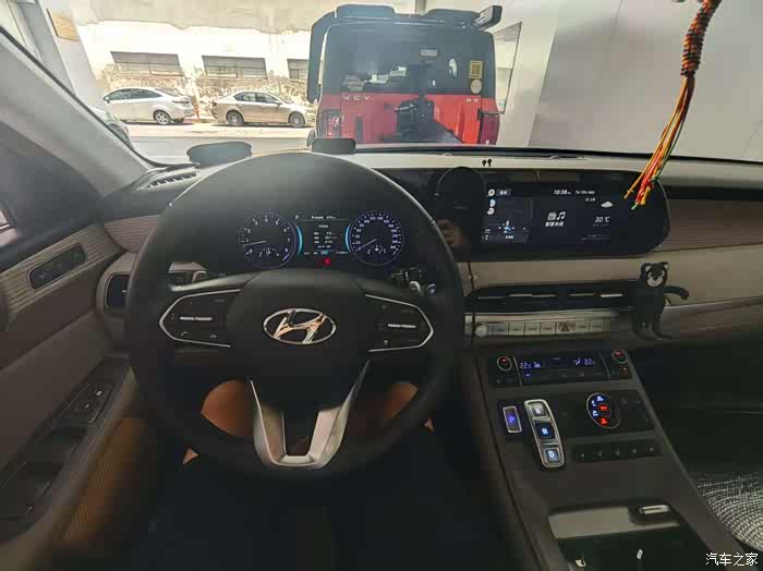

大功告成
最后出门试车,方向盘又安静丝滑了。
