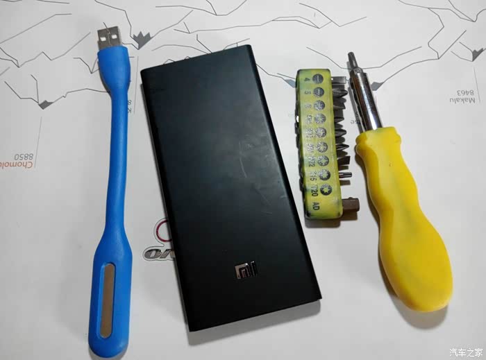

小照灯、T20的梅花头螺丝刀

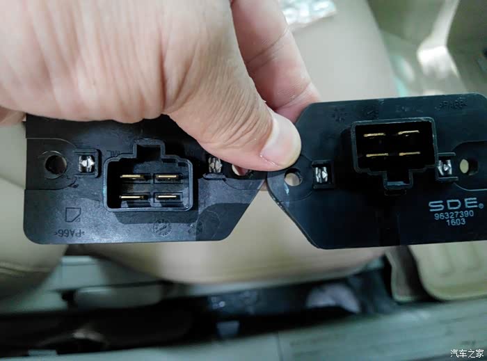

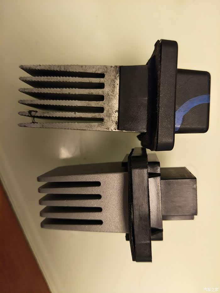

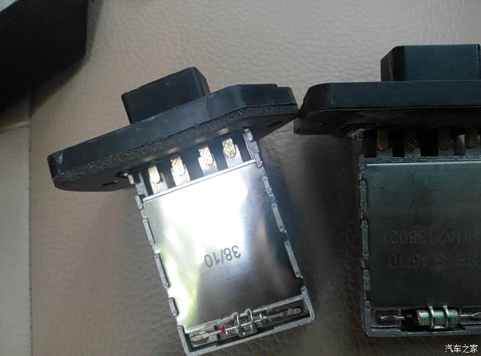

新零件与坏的,左边那个是新的
再对比,右边的是新的

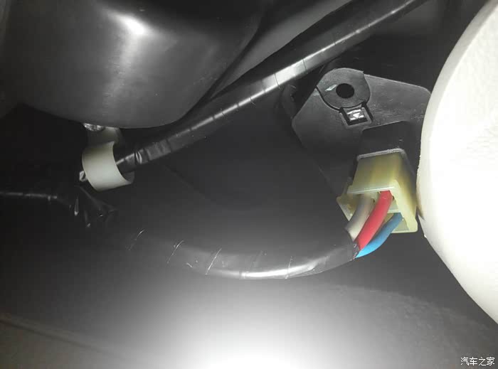

电阻的位置,在手套箱的下边,只有一个三线插,很好找,且有固定卡,不会插错,放心搞。且一定要装在里面,不能贪方便就放在外面就用,要利用风道的风散热的,前辈的经验,哈。装好后,一切正常,证明当初的判断。但开动后,有不明 的沙沙声,再次救助万能的 网络,得知可能是风机中可能有杂物所致。这回又是图方便,没按网上的拆风机,从上面拆开空调滤,发现空调滤没装好,这才明白,原来是去4S店换波油进,他们有免用的9项检查中空调滤检查,检查后维修工没装好,雨水夹着树叶,流进风道再流进车内,所以烧了风机电阻。所以免费的东西就是.........,用小灯照进去,果然有一块树叶,因位置小,手机拍不了, 所以就没拍了。
