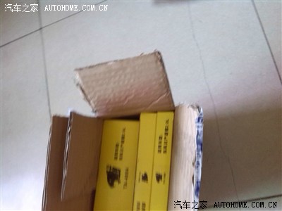

小逍2年36000公里了还没换空调滤清器和空气滤清器这次保养4S建议换外加很多什么清洗节气门4轮换位。一如既往一句话只做5000KM常规保养加上预约打折不到300RMB搞定,我用的是5-30W非合成机油。空调滤清器和空气滤清器准备自己换。回家就上万能的淘宝,国外品牌评价都不是很好(不知道是假货还是买家要求高),还有就是打着4S专供连品牌都没有,想想还是找个国产品牌的的吧!于是在网上订了豹王。
今天到货
