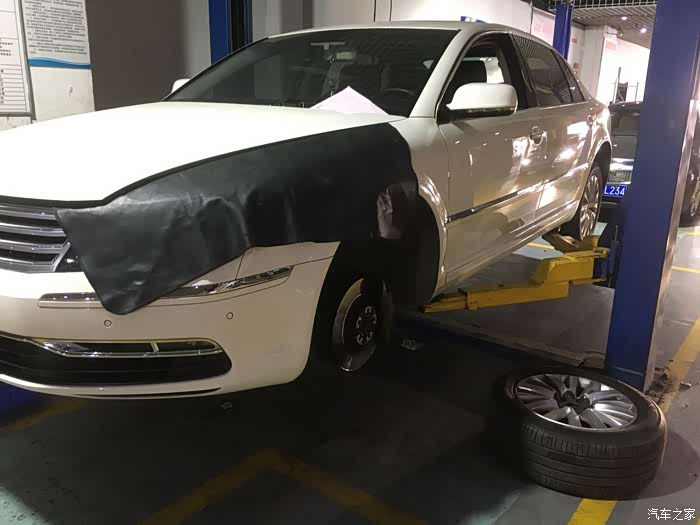

近来发现车子右前大灯颜色发红,甚至有时候不亮或闪烁不停,车内也出现报警提示,使用了7年了,车灯大限已到。辉腾车子换大灯必需要拆前保险杠,费时费力,干脆连同左边的也一起更换。原车采用的是飞利浦的35W 4200K D3S HID氙气灯,亮度不是很强,原本打算升级,最终在老板建议下继续采用原车型号,只是简单地更换,听人劝吃饱饭。车子保养时发现上支臂胶套有些变形,趁此机会一并更换,胶套不能单独更换,必须是支臂总成一起,原车采用的是TRW品牌支臂,所以继续选用该品牌支臂,虽小贵但放心些。

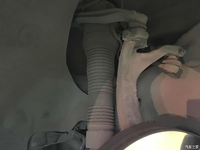

待宰羔羊

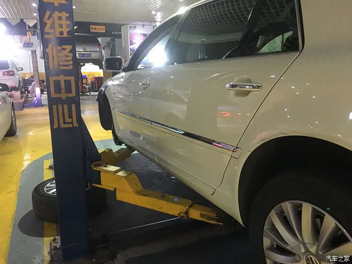

卸大脚

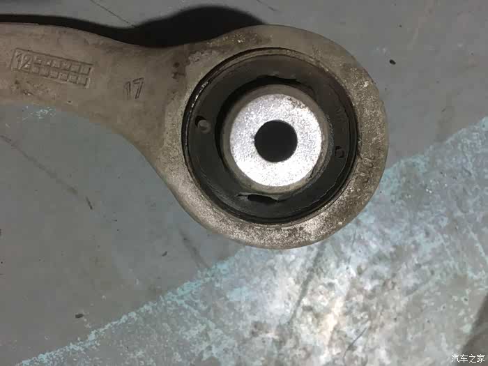

胶套损伤不是很严重,小心行得万年船,换吧

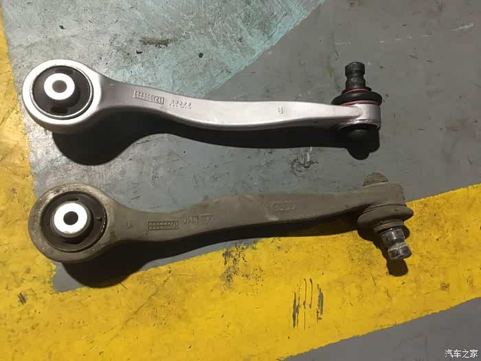

新旧对比
小胶套殃及总成,不科学
