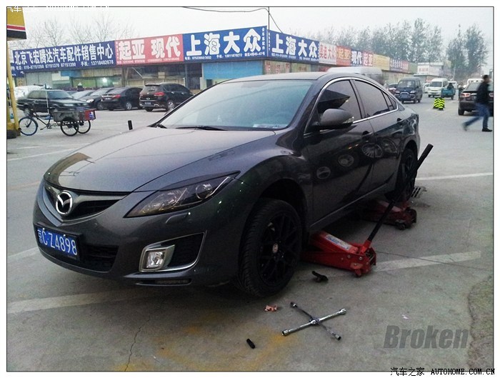

期间~~海东青赞助赠送了两对厚度3MM的垫片 安装到后轮 两侧每测增加了6MM的厚度~
嗯~~略有效果了~~终于出来一点了~
但是感觉还是不够~~~ 最开始以为增加5mm就可以~ 结果现在6mm还是不满意~~准备增加到10mm~~当时觉得10mm的话已经ET35了 很了不得了~~谁知道后来才知道远远不够……于是 毫米级的调整开始拉开序幕~

继续~为了解决ET值太高~~定了一套10mm法兰盘~ 和加长螺丝~随着北京的大雪同期而至~
入手冰凉细腻的触感给人非常好的感觉~~原以...

luolinbikun 2013-2-15 23:29:46 发表在 76楼
我个人不推荐这样的改装方案。你这样改是好看了,问题存在的也很多。胎壁薄,路面不好容易鼓胎,后轮调整完角度以后吃胎,加法兰,大幅度改变轮毂ET值,会对车辆弯道的性能有很大影响,还会对轮毂的强度造成很大的负担。安全隐患比较大。萝卜白菜各有所爱吧,还希望各位睿翼大神多多包涵。这车改的不适合激烈驾驶,VIP路线~
