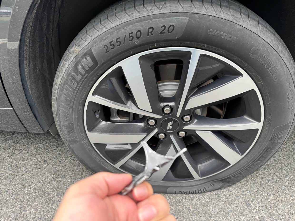

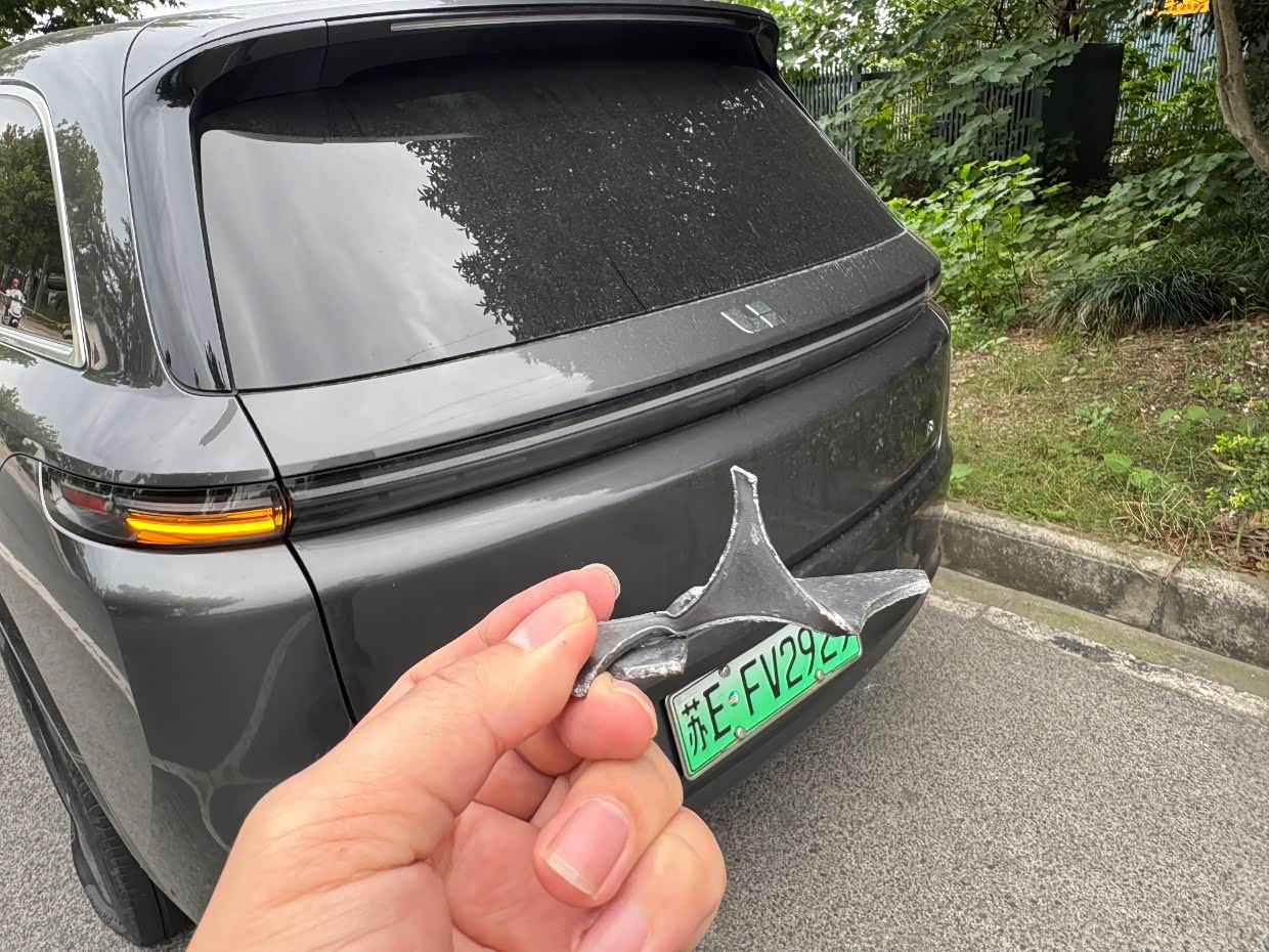

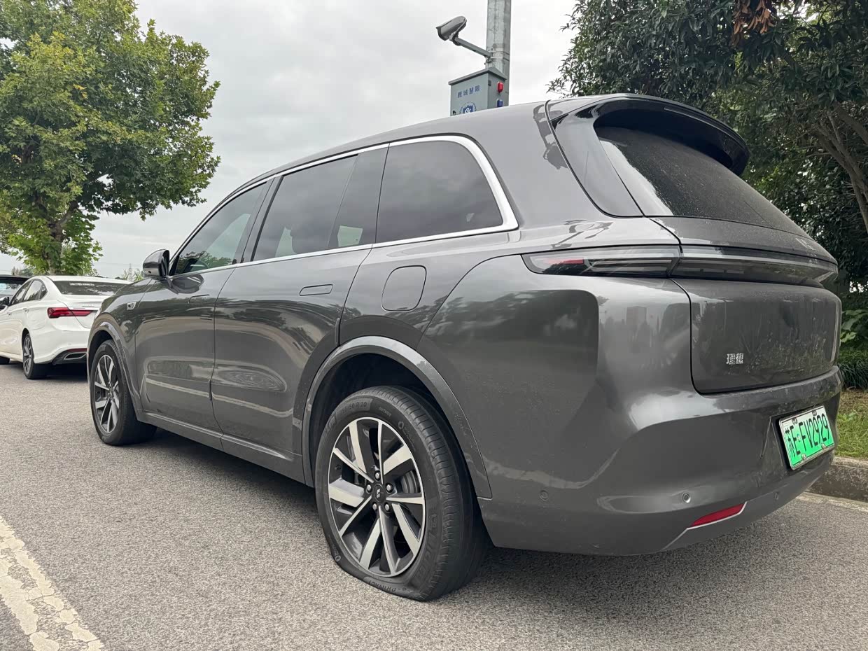

2025年10月21日上班的路上,开着我的理想L8正常行驶,离公司还有2公里的路的时候,突然感受到左后轮胎有一阵阵不同的声音,就好像是被什么东西粘在了车轮上碾压,一圈一圈的传来,感觉不对劲,所以就马上靠边停车下车来查看,看到左后轮胎上扎了一个大钉,这个钉还不是普通的钉,是一个三角形的边角料,看上去上面是尖的,越往下越宽,手摸在轮胎这个点上还能感觉到跑气的气流,我也不敢再这样开,就索性把钉拔下来,一拔马上就大漏,十几秒钟气就漏光了,看来是扎得比较深。

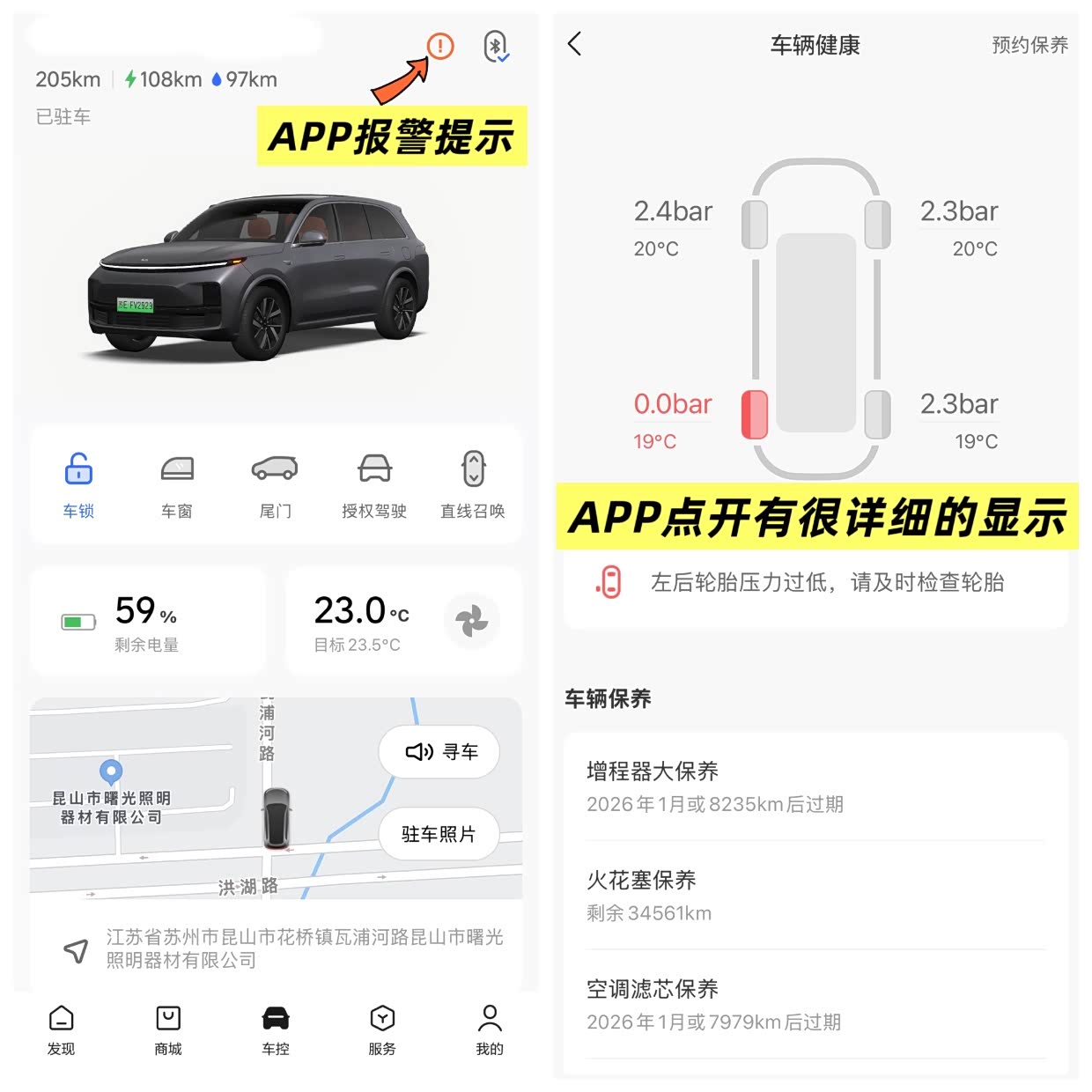

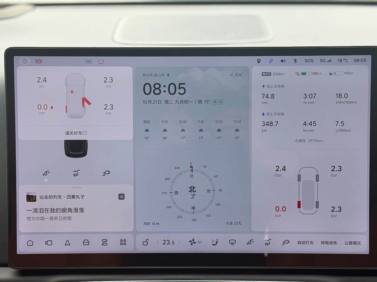

理想的胎压报警也是很齐全很灵敏,车胎漏气后马上就能收到理想APP的提醒,点开后就能查看详细又具体的信息,每个轮胎实时的胎压都能看到,被扎的那个补我拔掉钉子后,已经全部漏光,显示为O,除了APP实时提醒,胎压有走气的时候车机中控屏也会实时弹出胎压显示界面,显示效果一样,所以不用担心有胎压风险不知道的情况,有问题马上就能知道,这个功能还是蛮好用蛮实用的。
APP实时提醒报警
中控屏实时提醒报警

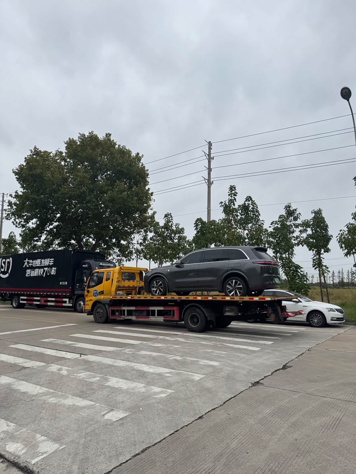

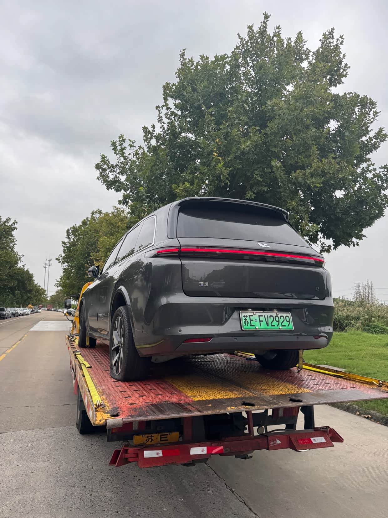

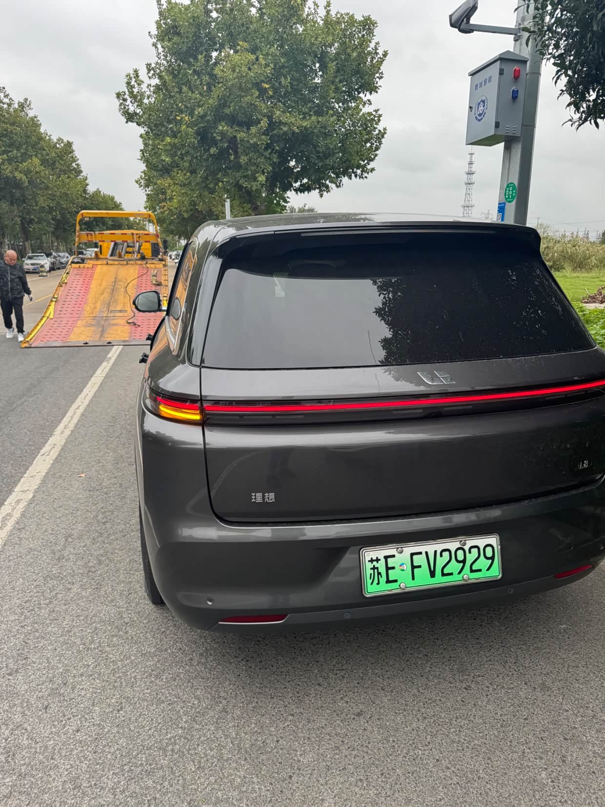

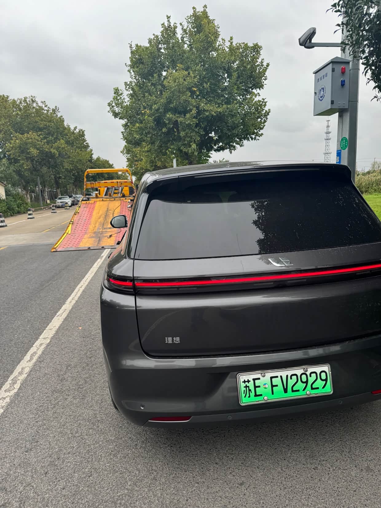

因为拔掉这个大钉后胎压已经是0,也不能再开,就拨打了理想的售后电话,理想售后接通后了解了一下详细情况,确定好帮我叫拖车,同时售后人员查看了地址和最近的理想售后店,问我要不要让他们通知售后专员,因为我有这边的理想售后专员的微信,我就自己联络提前告知了,等了将近40分钟左右拖车才到。

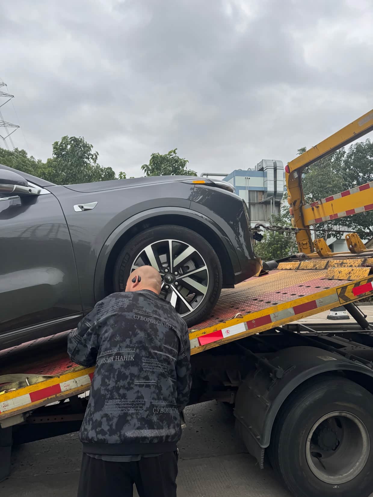

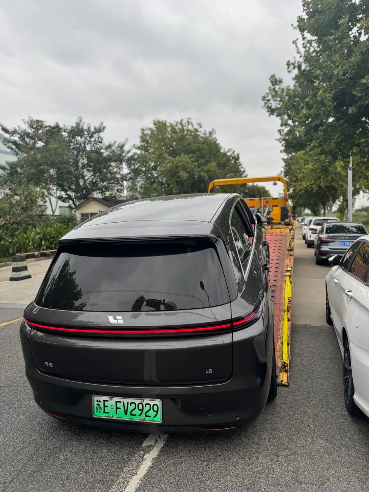

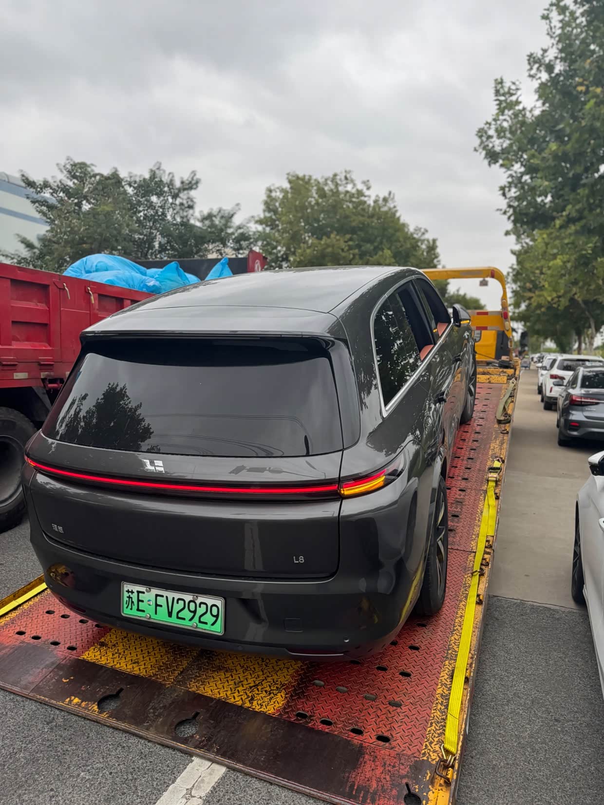

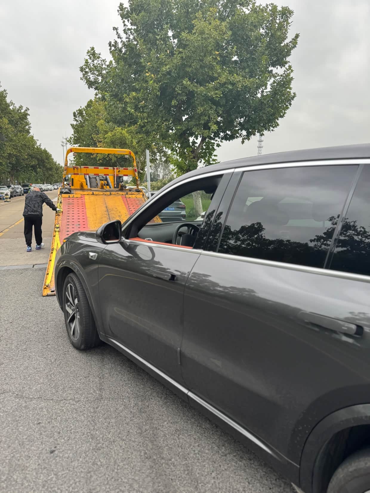

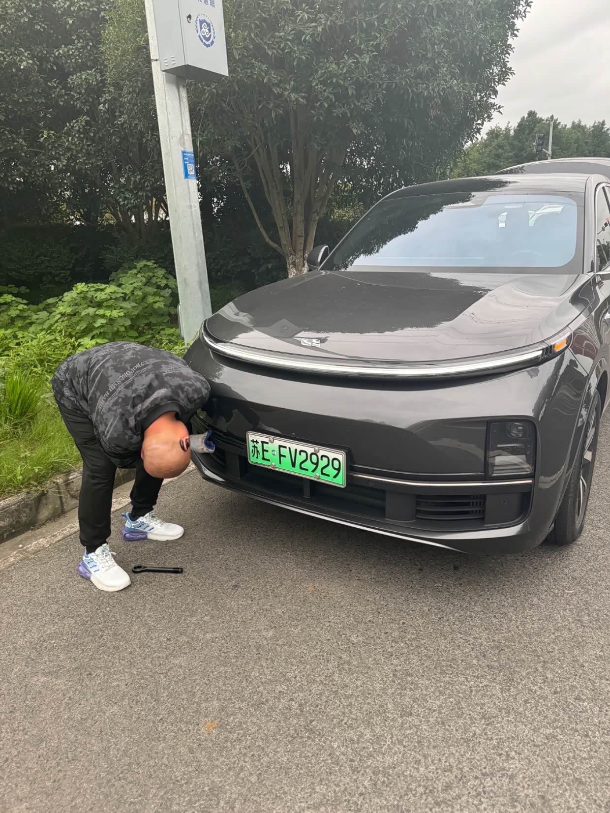

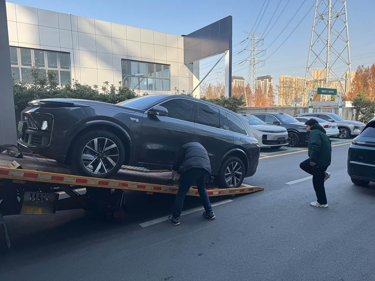

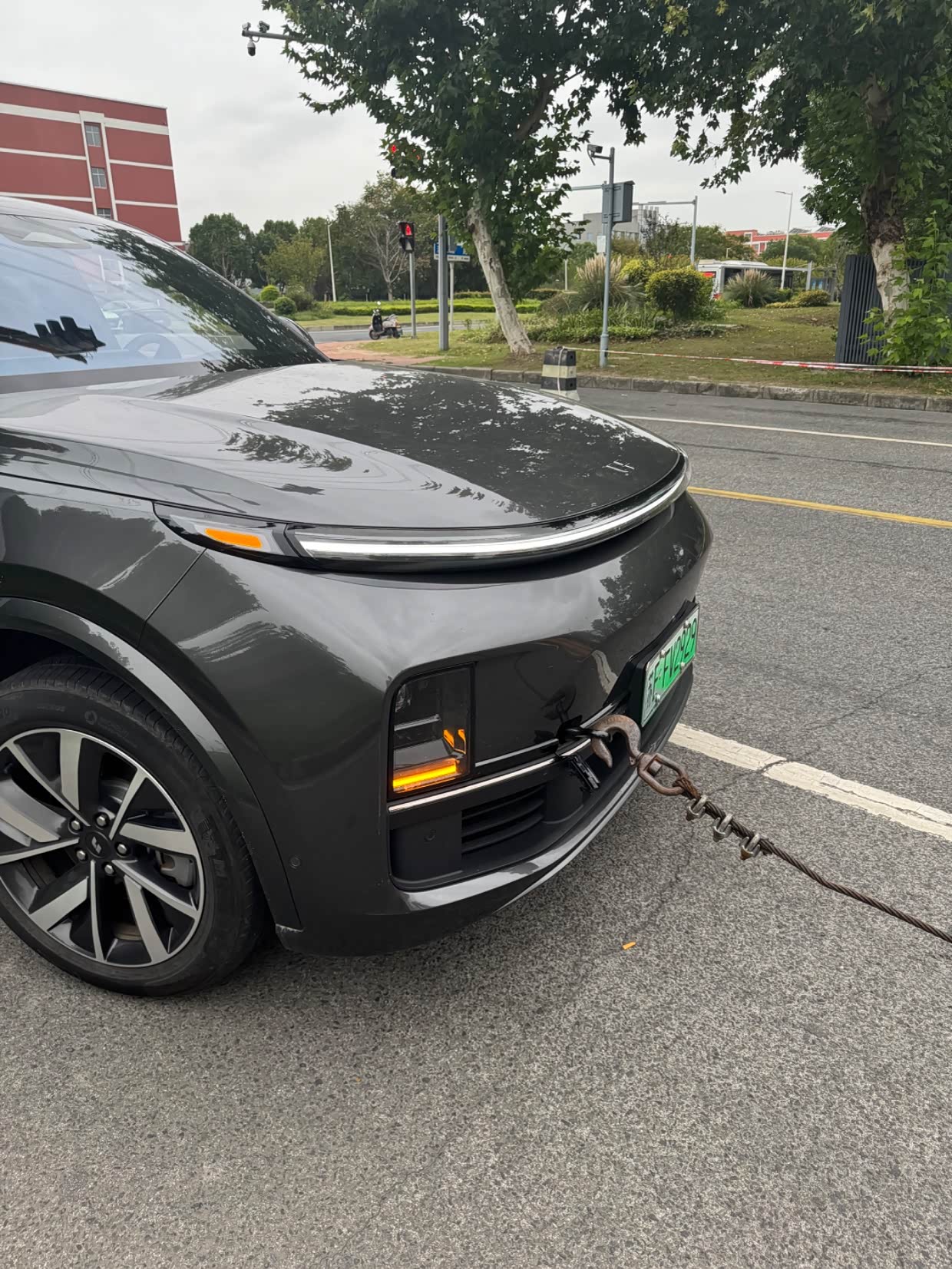

拖车到了以后,师傅开始想着往拖车上弄,师傅先要拿拖车钩,再打开前面的拖车钩位置,这是理想的规定必须要用拖车钩,还是很仔细的。
车子我是靠边停的,前面还有别的车,左后轮一点气也没有,只能慢慢开出来,很心疼轮胎,一点气也没有,还要慢慢滚滚出来 ,再滚上去,不知道师傅为什么不用小轮子,最后成功搞上拖车。

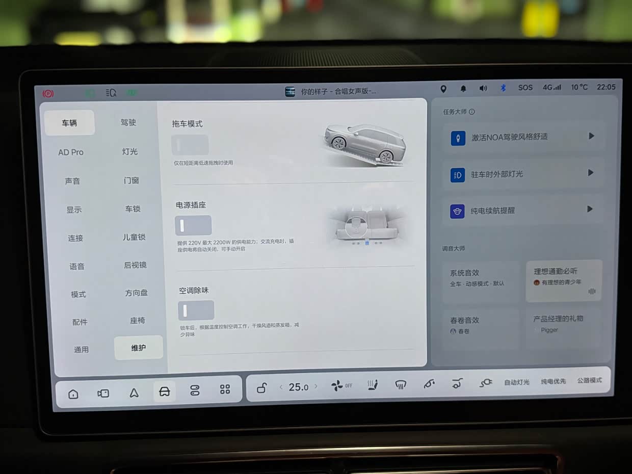

这里先分享一个经验,理想是有一个拖车模式的,如果要用到拖车前一定记得要先打开拖车模式,可以用理想同学语音控制来打开,也可以自己去车机设置里面手动打开,位置在车机设置-车辆-维护,然后往下翻就会看到一个拖车模式,然后点一下拖车模式打开,用完了记得再关掉。

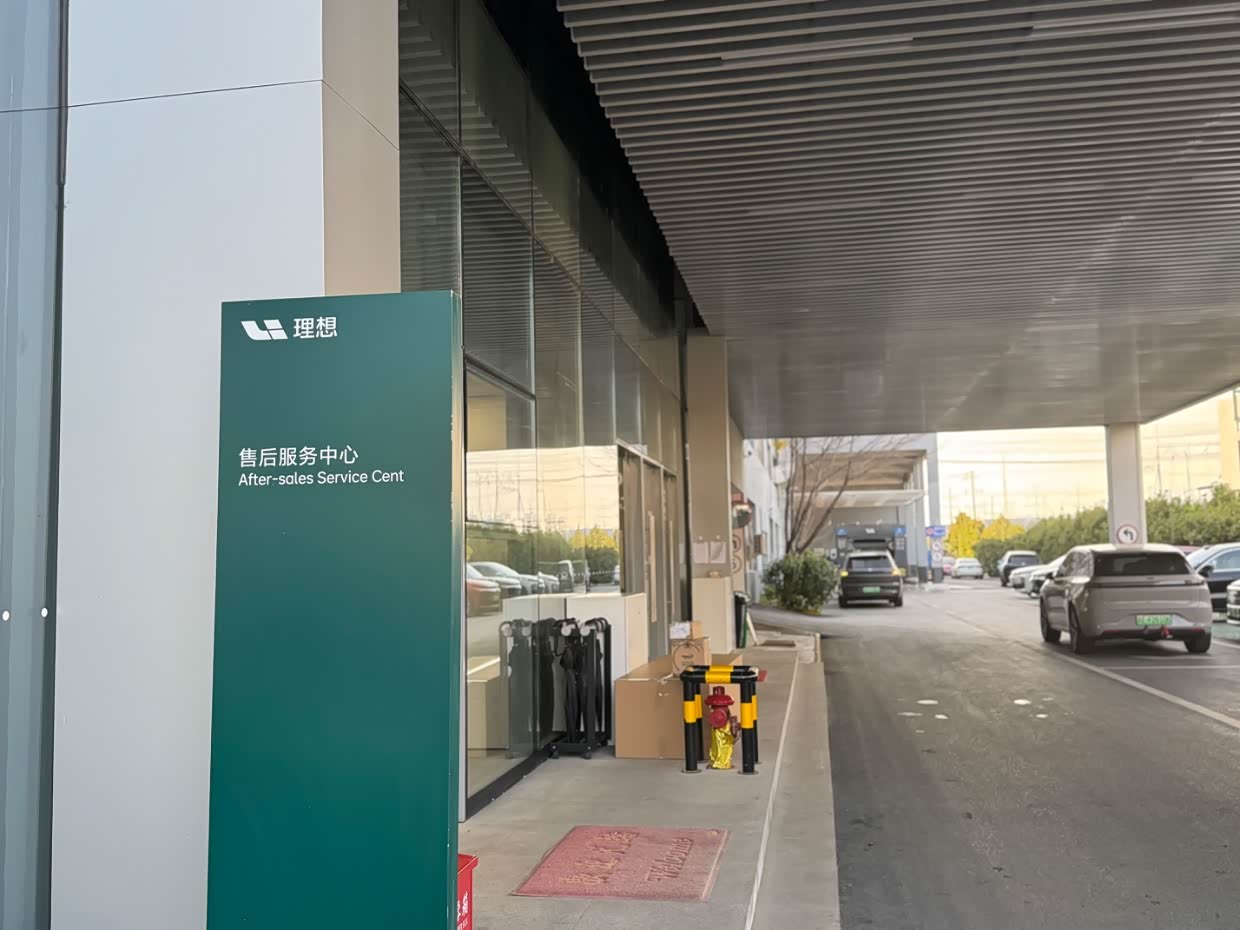

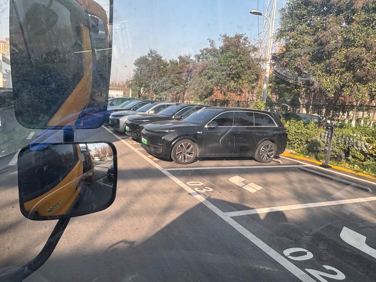

体验了一下拖车的乘坐感受,成功将我的理想L8拖到理想售后,售后专员很主动很热情的接待,还说下拖车要给我先补气,耐何漏气有点大了,补不到那么高,后面就慢慢开下拖车,直接开到维修车间。
售后专员将车开到维修车间,虽然我告知是左后被扎,但维修专员还是走流程检查一遍,然后在钉子的部位画好圈作标示,然后开始拆轮胎。

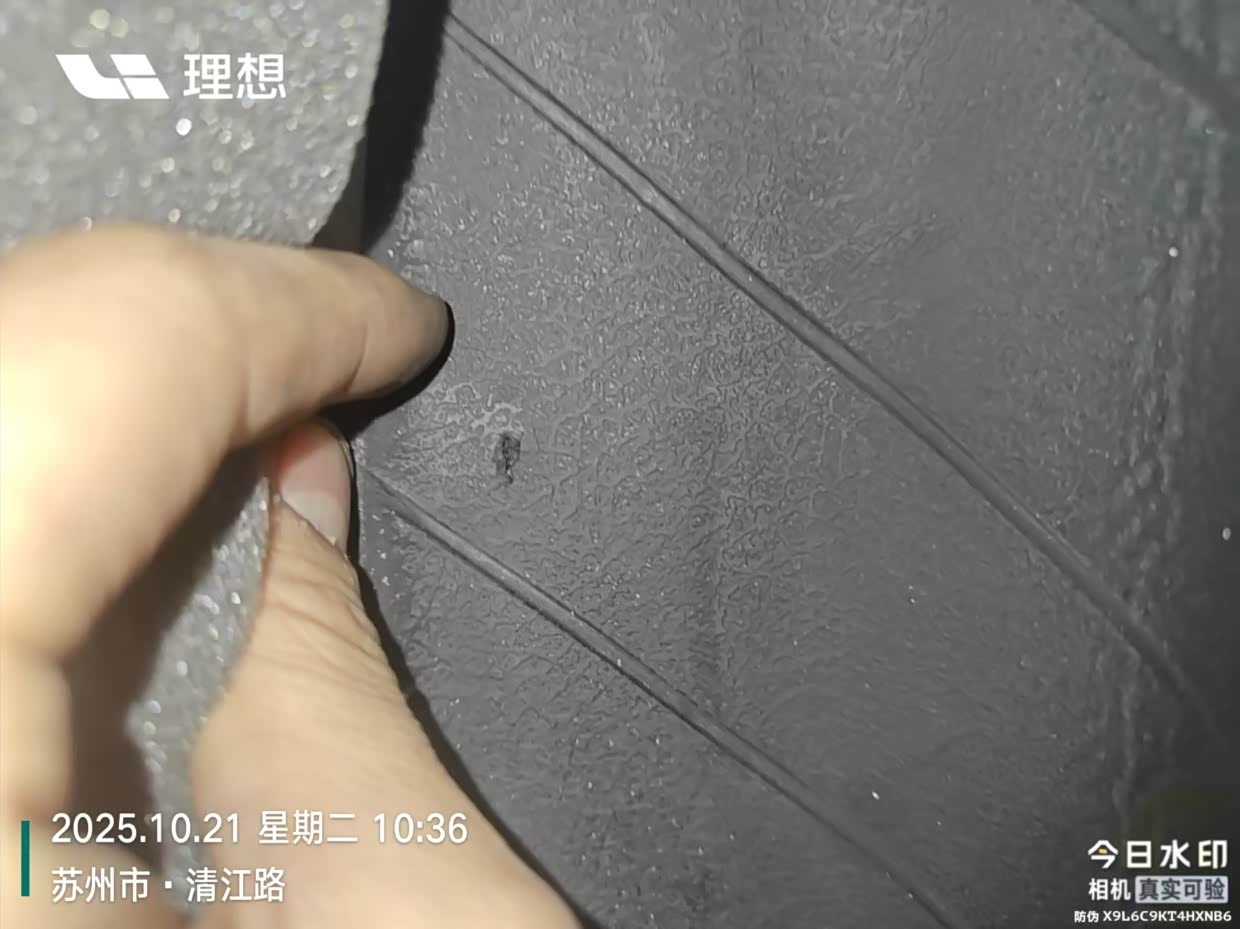

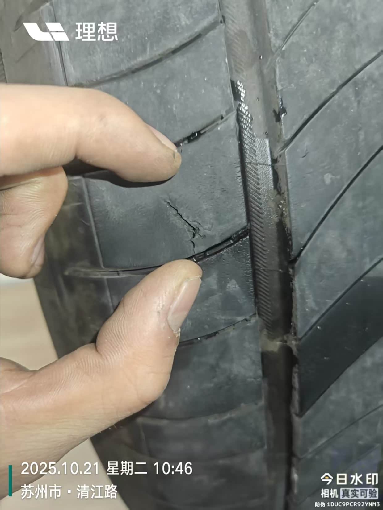

拆下轮胎检查后维修师傅告知我说里面伤得不大,就一个很小很小的, 我看了下应该不是什么大问题,虽然里面不大,但外面割伤得有点大,说用东西将这个割缝撑开可以看到里面已经碎裂。
里面伤得不大,就一个很小很小的,根本不是问题
售后说外面的割伤有点大,他们不建议补,他们也补不了

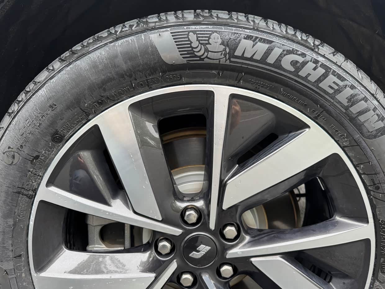

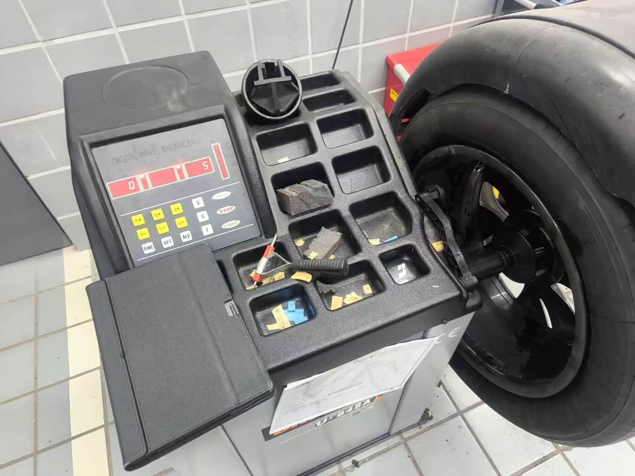

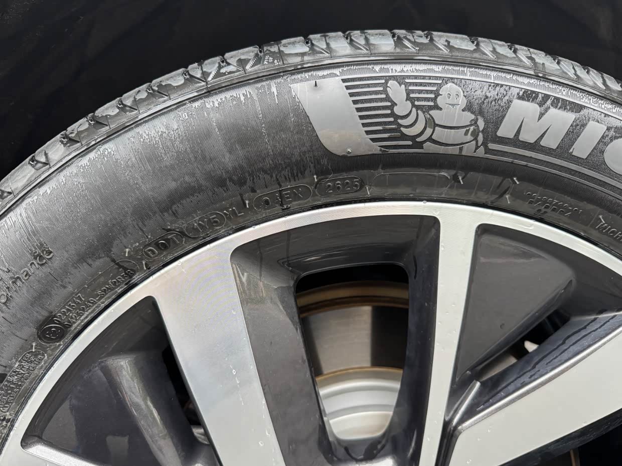

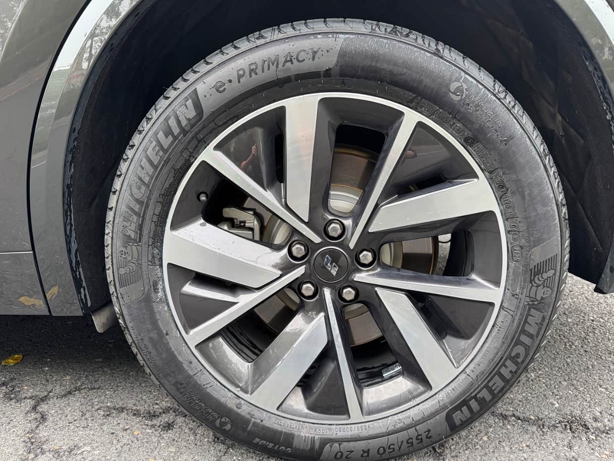

后面我就问了下能不能补,他们说明不建议补,也没这么大的磨菇钉,如果要补可以拿到外面修理店去补,还告诉我哪个店可以补,服务还是蛮好的,可能确实他们补不了,我问了下到底要不要紧,他们也解释了,如果日常城市道路开开应该问题不大,但如果开长途遇到不好的路就有不安全的风险,我嫌去外面补麻烦,然后又被说的心里有阴影,毕竟每年都要开单程上千公里的长途,安全第一,所以就更换了一个轮胎,轮胎是米其林静音轮胎,跟原车一模一样的,看了下新轮是25年第26周生产的。

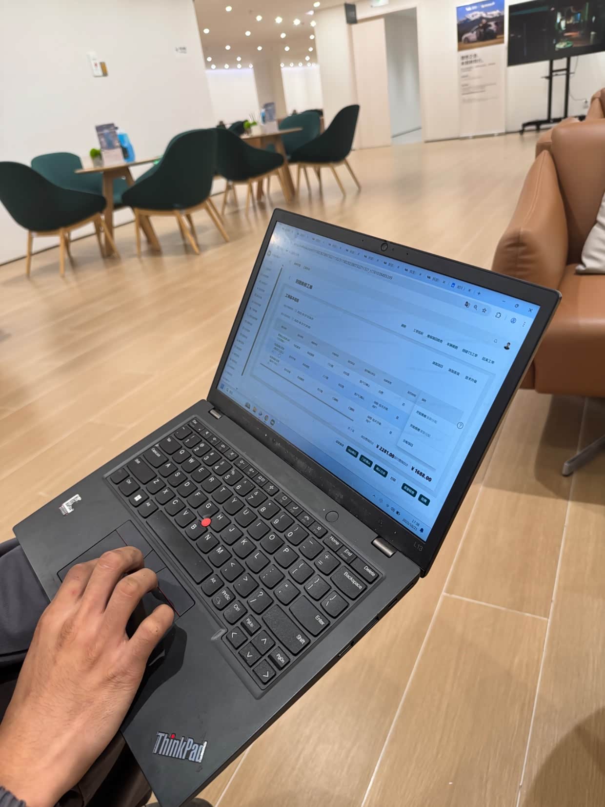

换好胎后售后专员拿着电脑来到休息大厅跟我确认维修明细,详细告知了情况,全车也做了检查,最终我确认无误后将帐单推送到我的理想APP上结算,最后还询问我要不要充电,要不要洗车,要不要去油膜,因为还要上班我只要洗个车就行了。

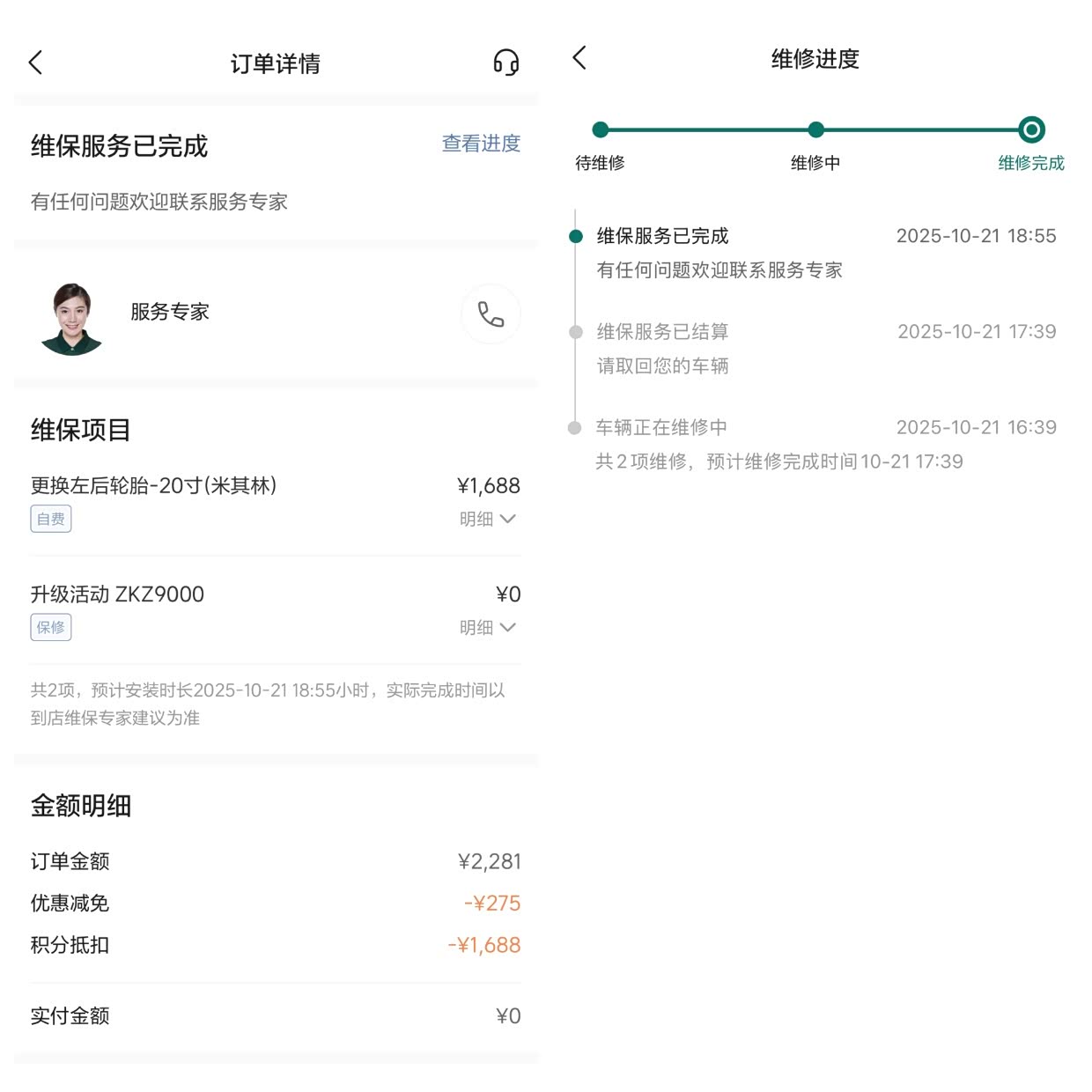

换胎费用:1688元(还好我有积分,最终用积分抵扣,实付0元)
理想售后服务还是很暖心的,虽然说不能补,但说明得清清楚楚,还给我提供了外面可以补的店的地址和电话,服务很好,而且有吃有喝,还能充电,洗车,去油膜

如果叫了拖车,一定要记得打开拖车模式,拖车模式怎么打开上面我也有详细的介绍,有需要的可以去看。
