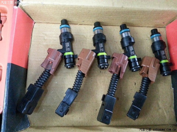

此帖已被收录至论坛精选日报-养车有道。更多精彩内容戳这里。话说小三的原厂喷油嘴是博世4孔的F01R 00M 009,孔径大,雾化效果一般,燃烧得不算很充分,所以更换多孔小孔径的喷油嘴的想法应运而生,大量网上搜查资料和数据,发现跟原厂009的博世喷油嘴相同直径的有两款JB101和FBY2850,一款12孔,一款18孔,在确定好相同直径的基础上,2850每分钟的喷油量是165ml,比原厂和12孔都要多,喷射角度都匹配的情况下,确定FBY2850这个型号,因为原厂电源线接头和2850的接头不匹配,必须加电源线转换插头,话不多说,马上上图讲解,志在跟车友一起分享,一起进步!以下就是传说中的神器FBY2...
