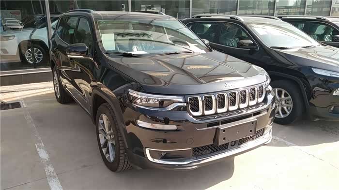

        在经历了一年多抓心挠肝、欲罢不能式的漫长等待后,终于在19年5月15日沈阳广菲东陵店正式入手了黑色四驱臻享版(个人认为臻享版性价比较高,配置需求和兜里银子完美平衡)。
        当时店里三台现车,都是18年10月出厂(4S销售小哥极力否认是库存),国V排放,发动机标号5005开头。仔细挑选查验一番,选择了自己最为满意的一台。现金优惠3.6,送了一个原厂1:18的车模、一个副厂的行车记录仪(后视镜外挂平板式)、一副全包围脚垫,外加一个带JEEP标的山寨“ZIPPO”打火机。本来还送全车玻璃太阳膜和底盘装甲,但被我放弃了。因为一4S送的太阳膜品牌我没听说过(国产小品牌),二大指原车的底盘喷装非常到位,再做底盘装甲个人认为纯粹是画蛇添足。遗憾的是,不要这两项赠送没能折现,车用灭火器和掸子也没争取到。

提车当天,我的大指在四儿子店门前静静等候。上完牌后去装饰美容店贴了进口TPU车衣和玻璃膜。前挡膜3M晶锐70,侧挡和后挡3M黑衣骑士

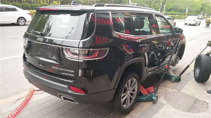

拿到车还没有上牌,就先去轮胎店更换了自己心仪的倍耐力,蝎子ZERO四季胎,型号适配大指。很遗憾,原厂的普利司通绿歌伴实在不符合我狂躁而又奔放的性格。对于我个人而言,轮胎性能和抓地力是首要因素,静音、低滚阻该牺牲的就牺牲...

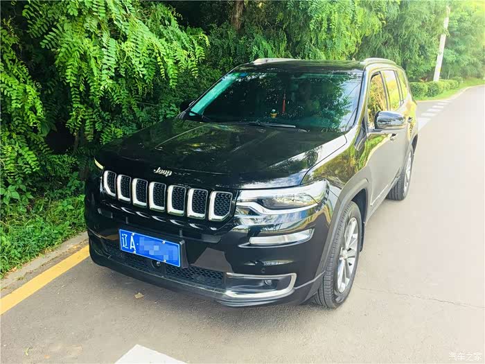

停车场一角

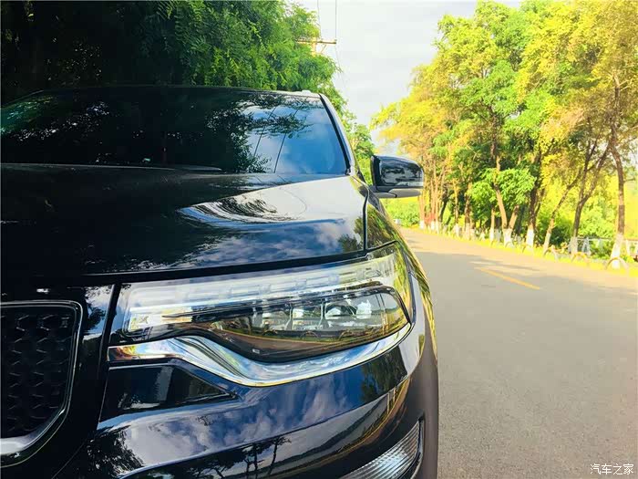

怎么看怎么喜欢大指有神的凤眼
前脸造型辣么的和谐,有JEEP的钢,但又多出一份非JEEP的柔
一直感觉大指的后尾灯像变形金刚的眼睛,尤其像狂派某路人甲
