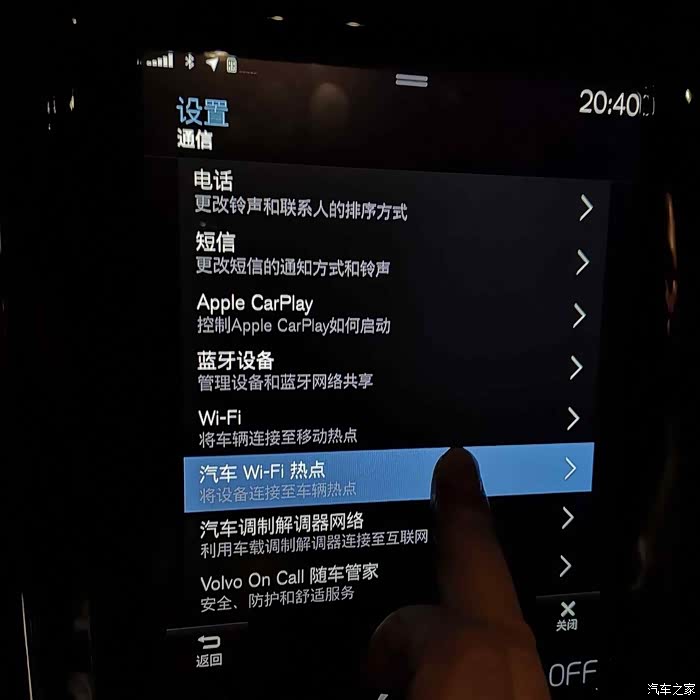

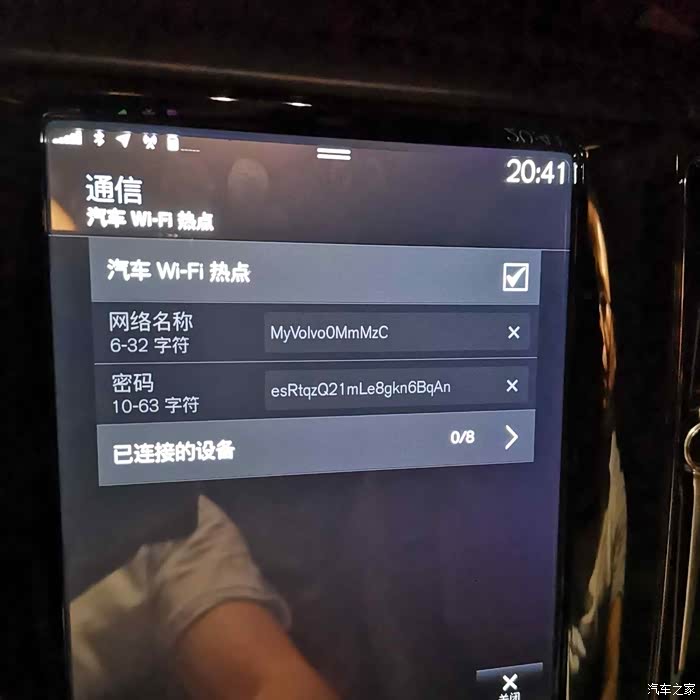

同时可以开启“汽车Wi-Fi热点”,让乘客手机或其他联网设备可以共享上网
可以个性化设置用户名和密码
勾选“汽车Wi-Fi热点”,启用车载wifi,乘客手机或其他联网设备可以上网

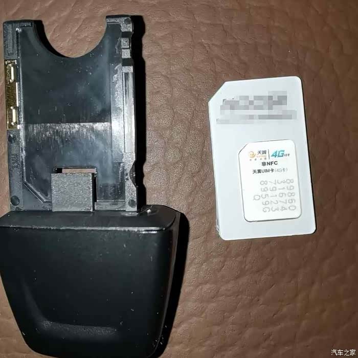

先找到副驾驶脚踏右侧,如果加装了脚垫的车友,注意如图寻找,就会发现一个盒子,用一个小钥匙之类的工具把盖子撬开

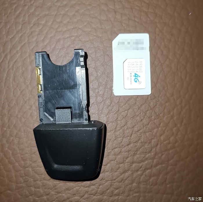

打开盖子取出插Sim卡的卡套

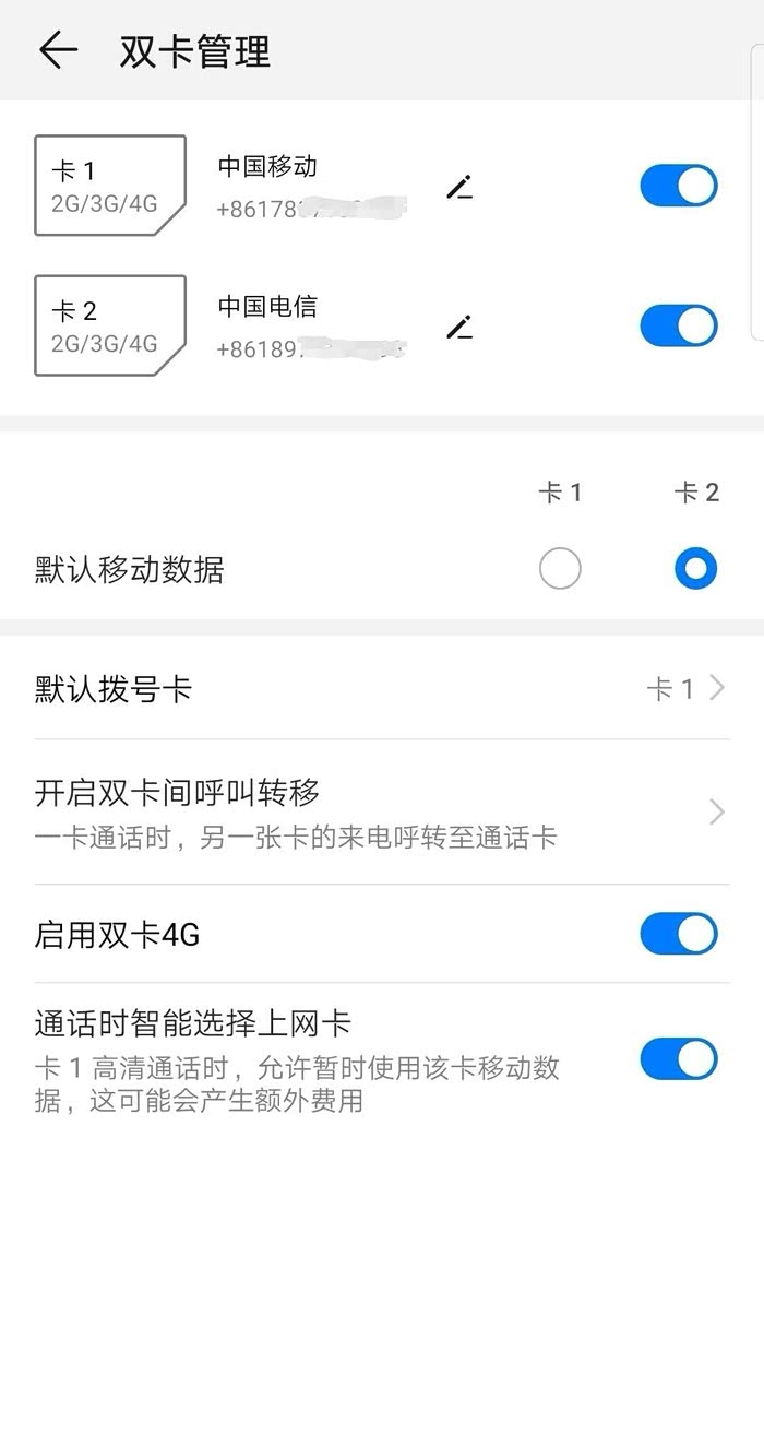

因为我手机里有移动4G和电信4G两张卡,下面,我就用移动4G和电信4G卡亲测一下
先用电信4G卡,从卡套可以看出是大卡,而不是现在国内手机普遍用的小卡,把小卡插进去需要大卡套包裹才能放进去的。这里特别要注意一下卡套是否套的结实,比较松的话,容易在插入小盖子里时,掉进小盖子里拿不出来,有很多车友中过这个招,需要特别注意一下!这是我的电信4G卡做测试如下

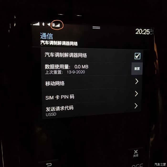

点击“通信”,再点击“汽车调制解调器网络”
勾选“汽车调制解调器网络”
从刚刚蓝牙共享网络切换至调制解调器联网,出现是否同意切换的提醒界面,选择“是”

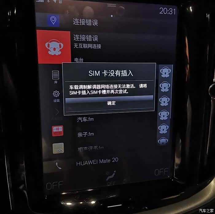

插入电信4G卡会出现这个画圈所示的界面图,这个时候还没有网络信号
插入电信4G卡过一会儿显示信号还很强,看画圈的地方。插入电信4G卡后,尽管信号强,但在线地图和网络电台都显示“连接错误”,网络功能不可用,也就是说上不了网

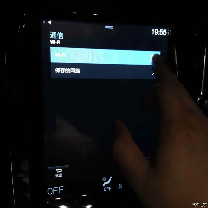

点击“通信”,点击“Wi-Fi”
勾选启用“Wi-Fi”
提示网络共享切换,选择“是”

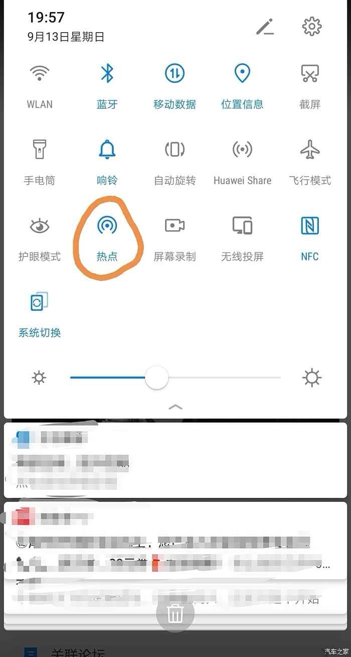

共享手机热点上网,手机端开启“热点”

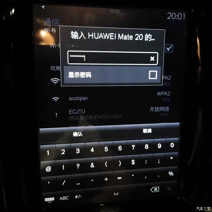

车载已经搜索到我手机“HUAWEI Mate 20”开启的热点了
输入我在手机端设置的密码即可

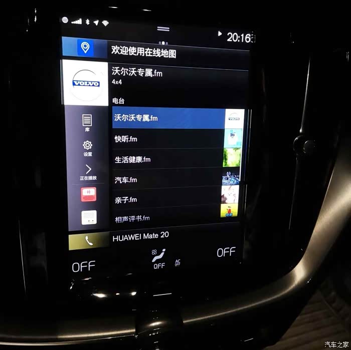

经豆瓣FM网络电台测试,网络通畅
