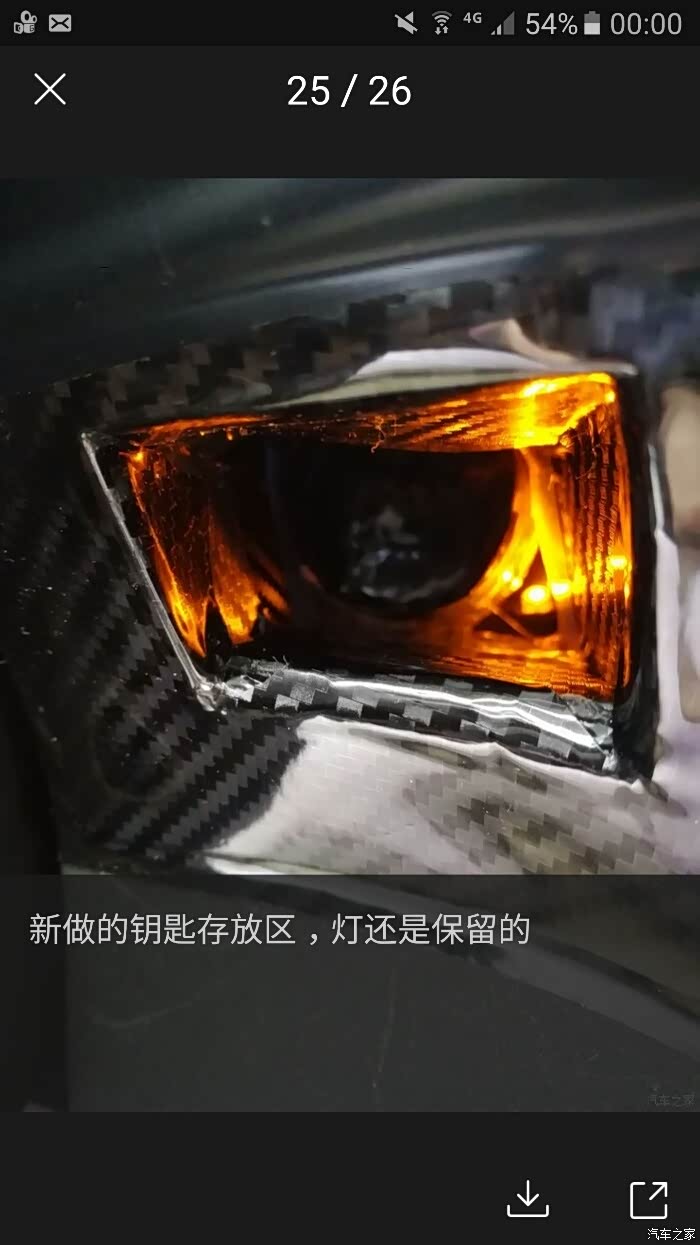

97088999 2017/03/14 11:51:59 发表在 28楼
志俭 2017/03/14 12:01:04 发表在 30楼
他这个钥匙存放区后面就是这个感应线圈,至于灯嘛,我也不清楚,可能是他的车感应线圈通电就有灯亮,或者是他后在哪里加的灯
97088999 2017/03/14 12:06:18 发表在 31楼
那他做的那些铜线圈不知道是干嘛的,我以为就是靠那些感应
志俭 2017/03/14 12:07:39 发表在 32楼
那是用金属海绵卷成的芯,塞到感应线圈中间的
