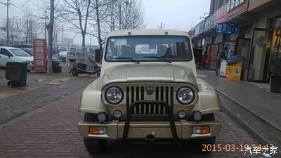

历时半年终于改装完毕,车是辣妹张卖的,老王大哥给改的!!感谢两位哥哥姐姐!!地盘部分和看不见的就不介绍了,看的见的给大家分享一下!!
刚回来的时候照的
后排顺座去掉加的箱子座椅!!
中间是榻榻米的升降机,升起来是桌子,两边的箱子就是凳子!!
加装一块板子,放倒就是床!你懂得!
车顶是用铝塑板打到龙骨上,然后粘上皮革,烦人的震动就彻底消失了!!
成都憨哥给我定做的氙气大灯!!带日间行车灯!
上面防空灯的位置装了两个氙气辅助灯,某宝上的!!
所有灯的效果
后座立起来的效果
后座放倒的效果!
窗帘也是某宝上的,300米不到,窗帘一拉,嘿嘿嘿,剩下的就自己想吧!!
变成床了...
