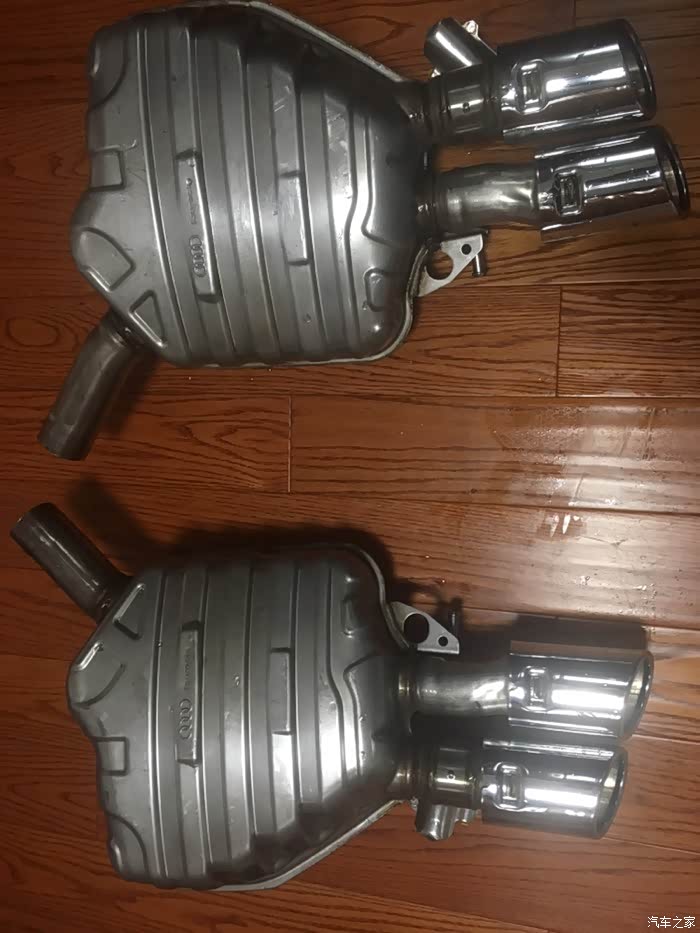

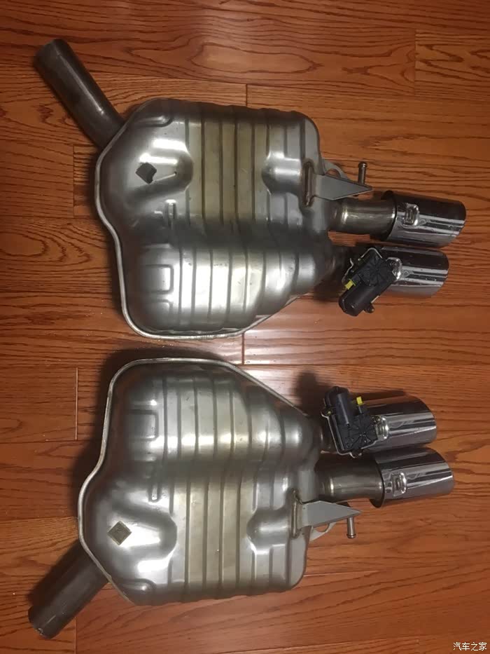

楼主,是改原厂的S6排气?
liu_bb 2019/06/12 17:55:55 发表在 26楼
发帖时改的不是原厂排气。现在拆掉副厂换S6原厂的了。

位置合适吗?

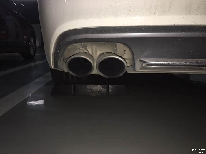

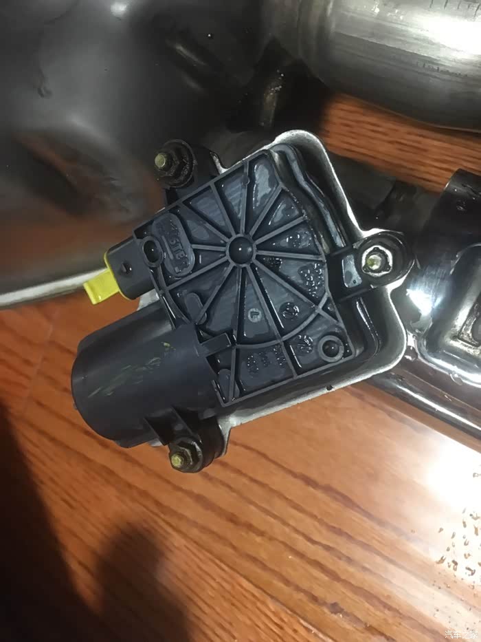

liu_bb 2019/06/12 19:30:02 发表在 28楼

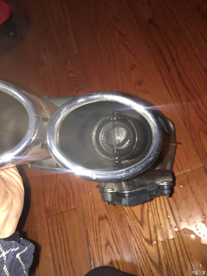

原位安装。3.0T车型排气管直径与S6一致,可以直接对焊,3.0T以下车型管径细一些,需要接变径接头。S6尾段排气有电控阀门,但是接不进A6的MMI系统,要么不接线常开,要么加装第三方遥控器。声音比原厂厚一些,3000转最响,我的车是cvt,S档下5000转左右偶尔还有回火声。

长度合适吗?你换s6排气多少米
liu_bb 2019/06/12 20:36:33 发表在 31楼
效果很好。价格找咸鱼。
带着节奏跑 2019/06/12 21:18:58 发表在 32楼
我想知道长度刚好?

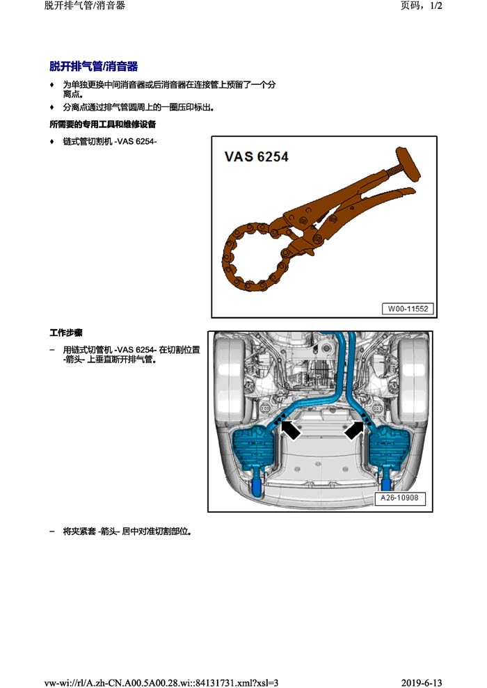

liu_bb 2019/06/12 22:02:49 发表在 33楼
S6尾鼓和A6尾鼓外形完全一样,切割、焊接,原位替换就这么简单,至于你所关心的长度对不对、位置正不正,完全取决于安装水平。

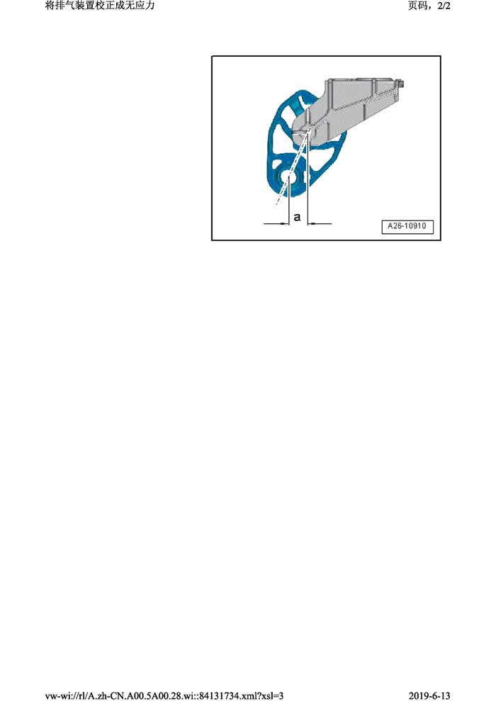

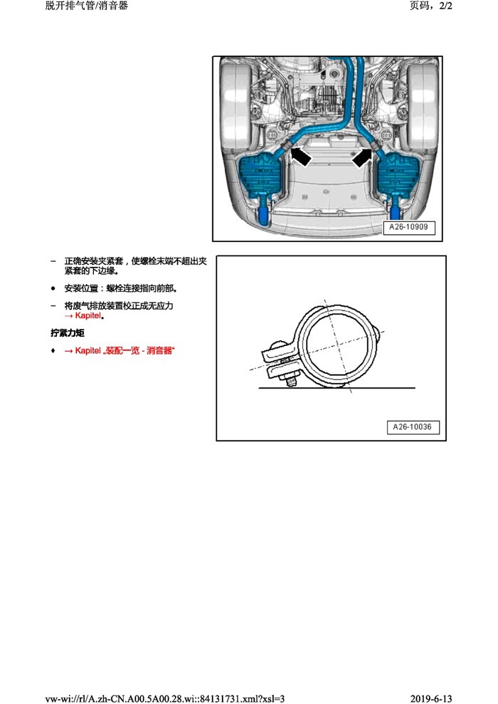

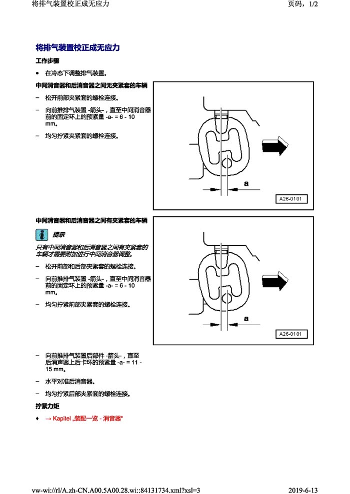

liu_bb 2019/06/12 22:57:09 发表在 35楼
建议安装之前研究下官方维修手册,排气管的伸缩长度是通过吊耳控制的,吊耳有倾角限差范围。
带着节奏跑 2019/06/12 23:02:33 发表在 36楼
好的!我研究下
