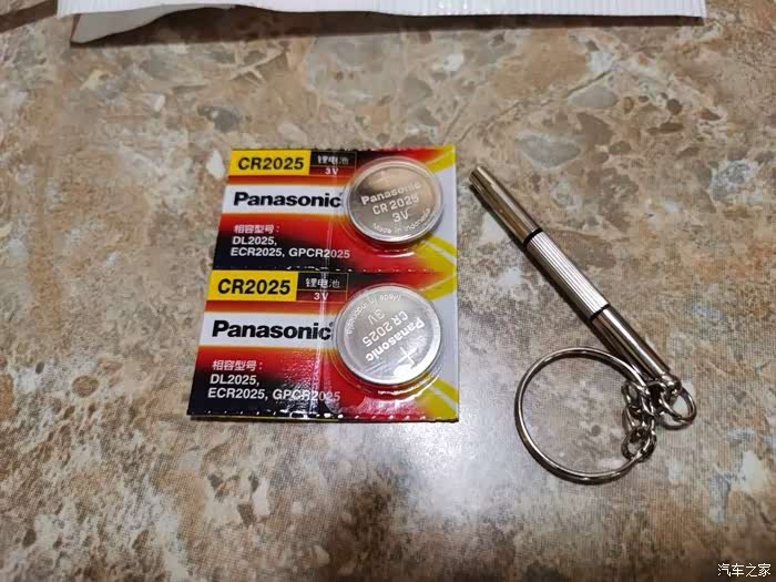

以迅雷及掩耳之势 飞奔到楼下超市,说明情况,老板也犹豫甩给我这个“10块,汽车电池都这样” 我也将信将疑 付了钱。

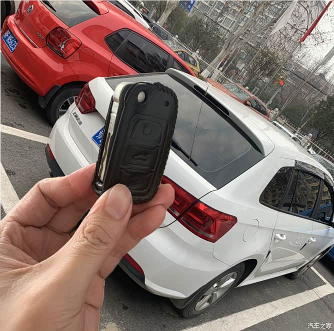

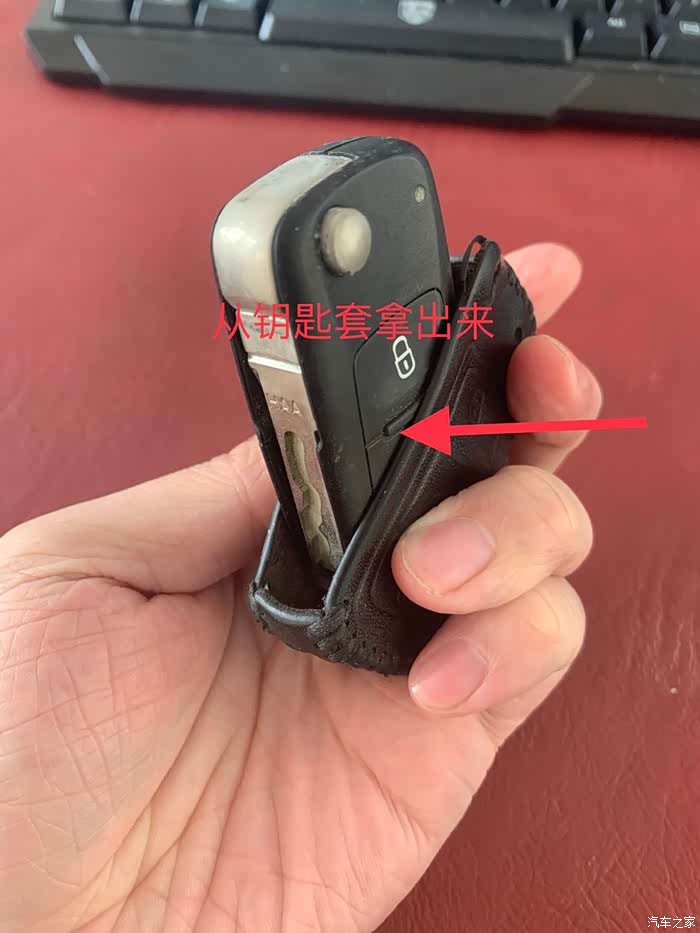

首先脱去它外衣,果然手机套接触久了,脏兮兮。

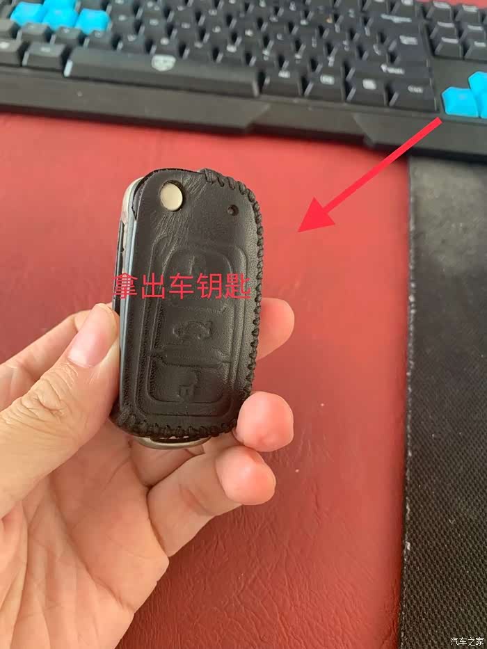

先把钥匙抠出来、

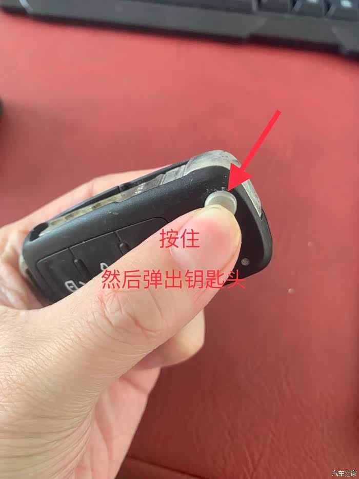

再接按压圆圆弹出开关,因为咱们扣电池位置被这个插头覆盖 所以需要此步骤。

1:准备新电池
