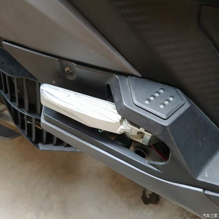

    ○ 右飞旋脚踏失灵,要用力踹才能打开

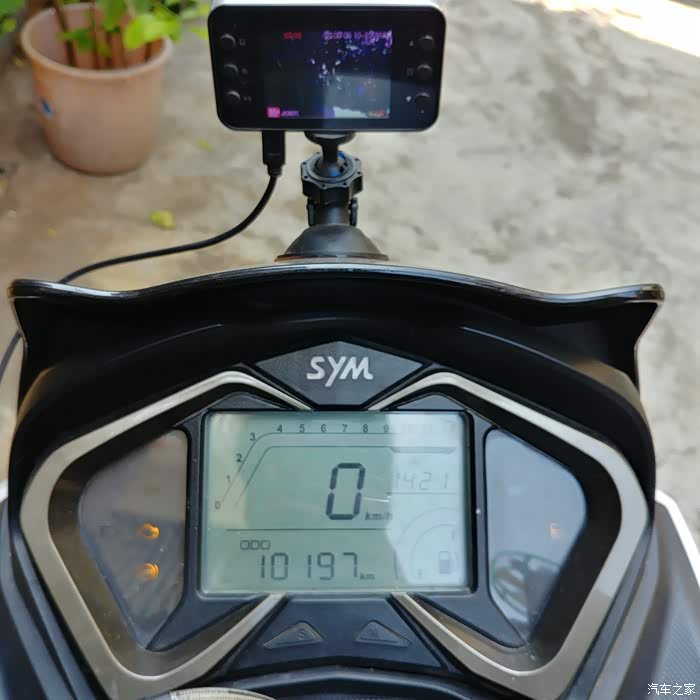

总里程1万多,拍个照留念。装了个40块的汽车记录仪+10块钱的2G内存卡,直接在USB取电,吸盘固定,偷了也不心痛,有点抖,但万一出事了能记录现场

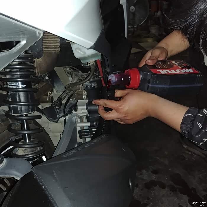

大保养,更换后轮齿轮油。这车比较好,直接有放油螺丝和注油螺丝,不用拆传动盖
魔特7100机油。

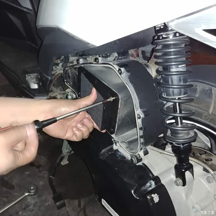

换空气格

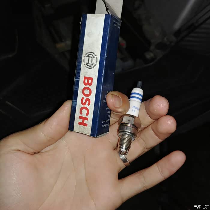

换火嘴,博世

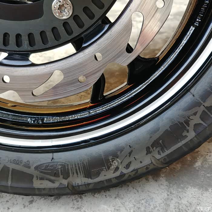

特别叮嘱不要轻视刹车油这东西,腐蚀性极强!当晚换了刹车喉头螺丝,排空的时候挤出来的刹车油,当时没有清理,第二天早上发现轮毂漆面和胎面已经被腐蚀了。

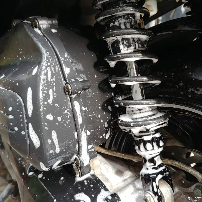

洗个车,用牙刷洗的干干净净精精神神。

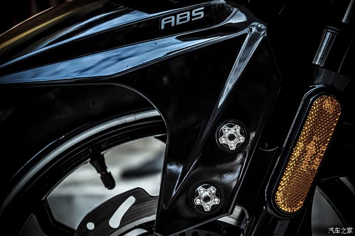

ABS盘改装螺丝

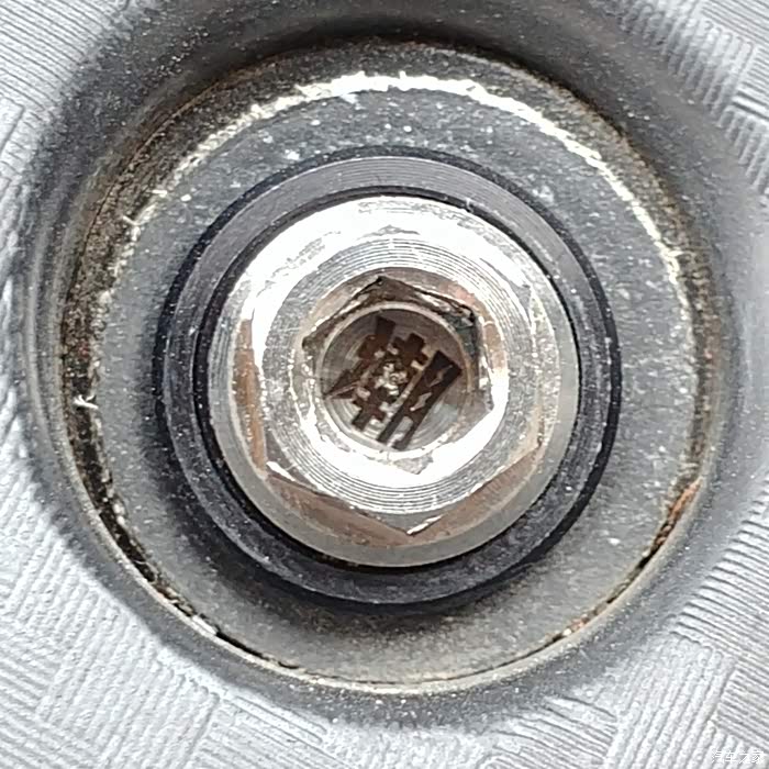

轴头生锈,自己抹了黄油

右飞旋踏板失灵,必须要用力踹才出来,手动拔不出来
