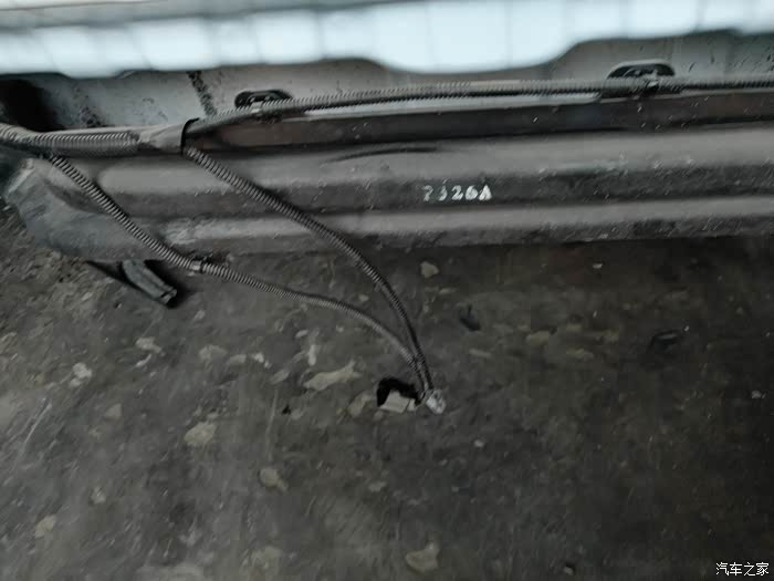

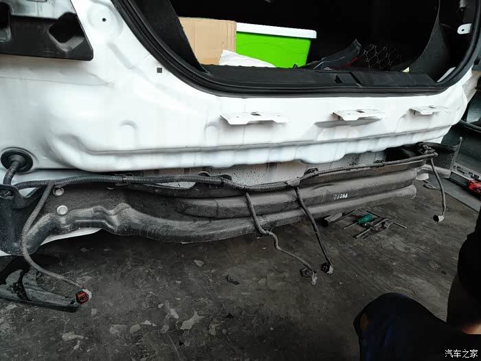

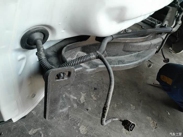

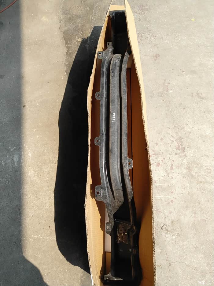

这是拆开后保险开拍的,看到这下水管塑料防撞梁时我无语了
道路千万条,安全第一条真不知吉利厂家是怎么想的连这都减配成是塑料了
而且还是用这么薄的下水管塑料做成的

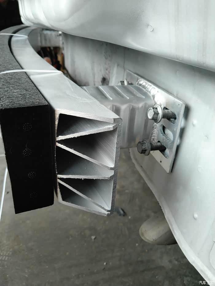

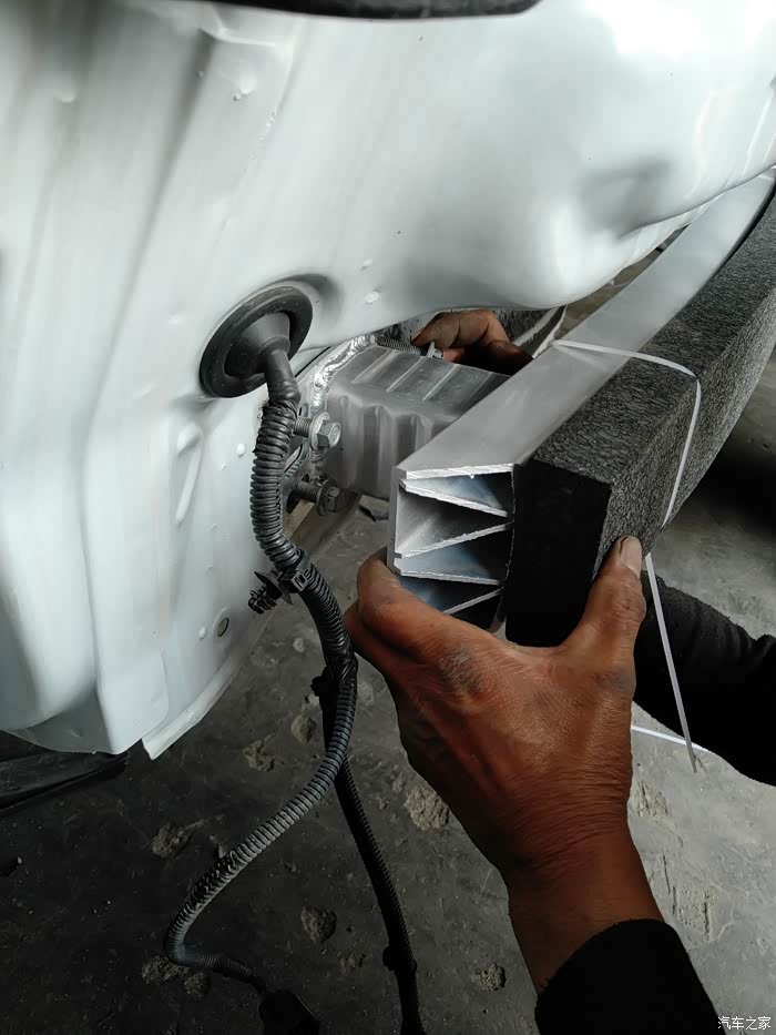

这是我网上买的铝镁合金超厚款防撞梁看着心里都有安全感

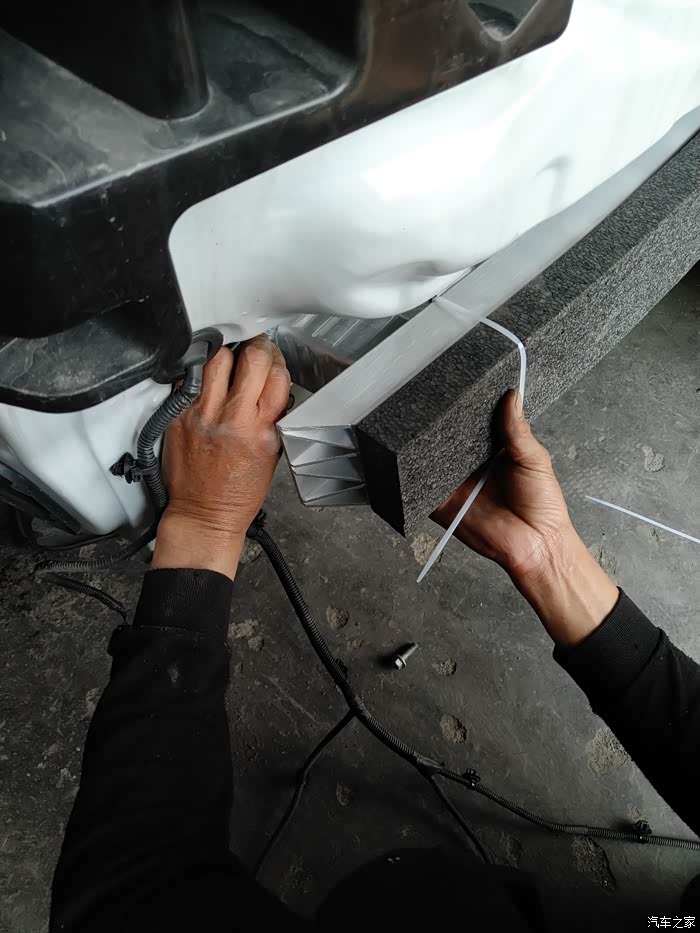

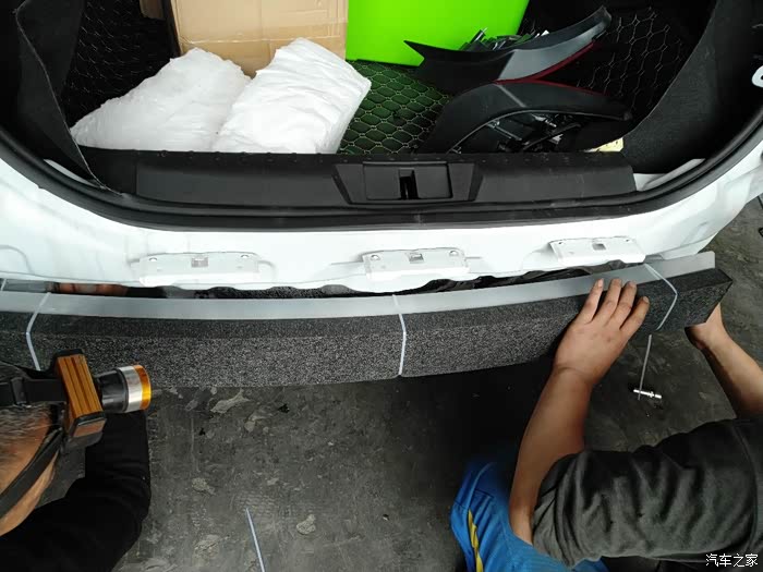

前几天看别人的帖子说中间泡沫要切开一点,我的没有切开也能装的上不过会有一点点顶到
多么粗状呀
看到这下水管塑料做成的防撞梁我真想问吉利厂家你们的良心过得去吗?会不会到时19款的帝豪把前防撞梁也偷偷换成这种的塑料,然后20款后再把车架也换成这种塑料这样就可以赚取更大的利润了
一分钱一分货装上后跟原车很贴合看来卖家也是找到这种好机会可以大赚一笔了

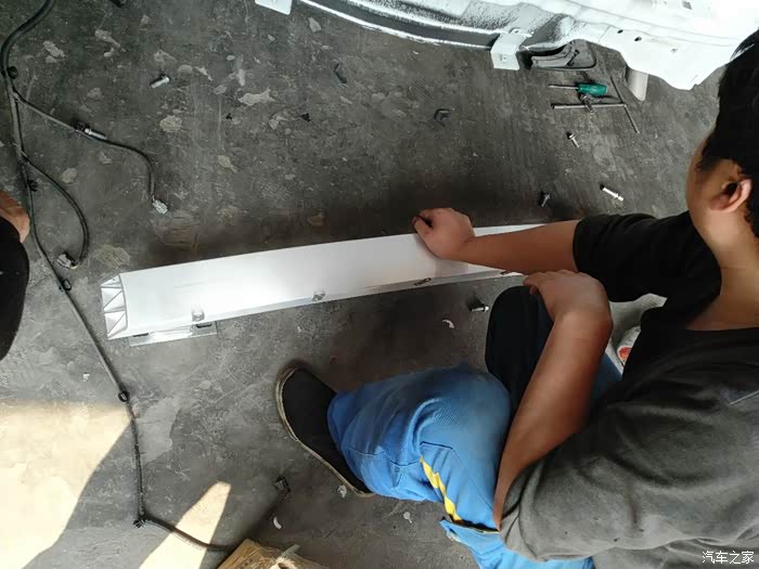

维修店的两父子花了一个多小时才装好的他说吉利车的后保险杠不好拆所以要了我80元安装费不知是不被忽悠了

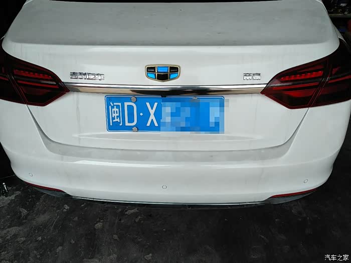

这是没切开中间泡沫装好后拍的感觉还可以,侧边感觉有一点点小缝细没认真看也是看不出来的不知是不是原来就是这样的还是因为中间有后雾灯有顶到一点点引起的。装之前有对比了一下高度都差不多高呀,也可能装后保险杠时没认真贴合好,总体上来说 挺满意的
我的是把可以装原车电线接头的那头向下这样连接后倒车雷达和后雾灯的线全部从防撞梁下方从线,也有可能这样装可以不用去切开中间那泡沫了

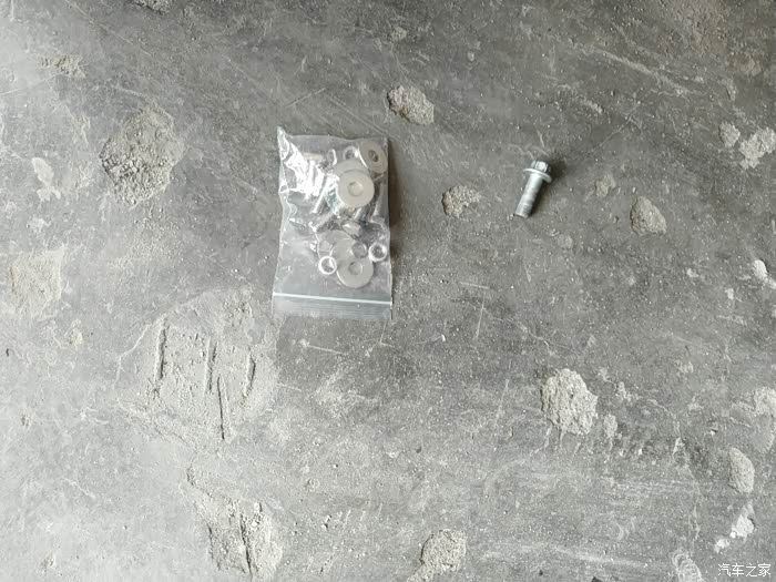

这是卖家送的防锈螺丝偏小没用上后面用原车原来的螺丝锁的
