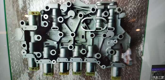

1、第一次出现变速箱冲击问题进行的维修是在15年8月份(新车半年,三包内,当时应该算福特的第一批福睿斯),4S点查不出故障代码,认为车子偶发(确实难查,可以理解技术总监的苦),后通过车友、论坛渠道信息向厂家投诉索赔,加之像杭州某FM咨询投诉后进行了媒体加急,最终厂家进行了赔付,发了一个变速箱电磁阀总成过来(最后有图,也叫油路板、变速箱阀体),更换后问题解决。

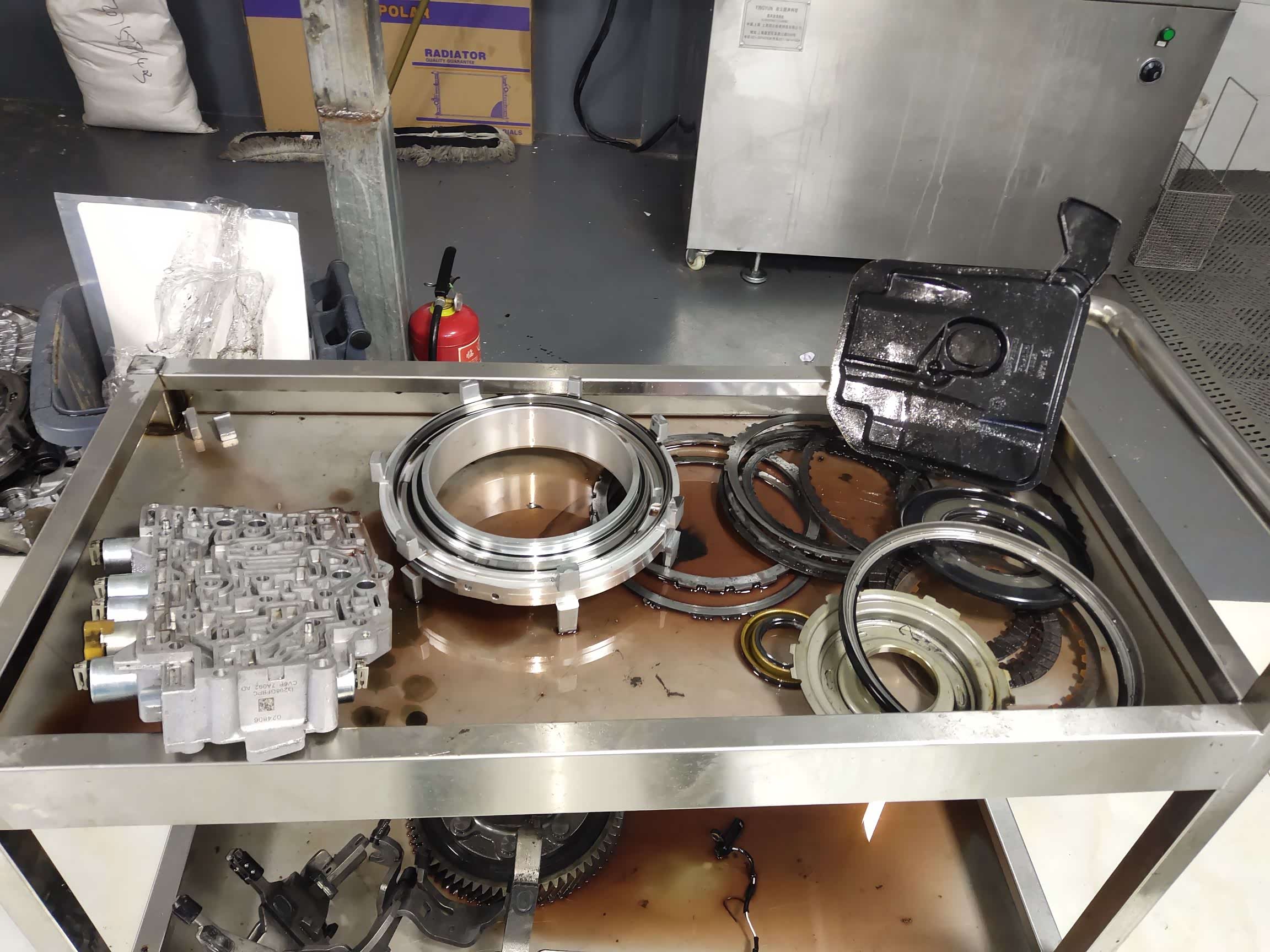

2、第二次维修(过保),也就是本月,车子同样故障现象,但是冲击力度和频率比第一次严重,正常行驶D2\D3肯定给你新手开手动挡的拖拽感,进4S,打开车盖,我给维修人员演示了挂挡流程,5分钟,售后熟练的开具了维修报价单(并未用电脑查故障,这个倒是因为我这边两家福特经销服务确实不好,但是售后也说这个不能算通病,但确实有个别换过这个板子,换了就好了,这个个别我没数据支撑,车友们自行判断)。还有是技术老大提出更换变速箱油路板的,而且会对维修负责到底(强调一下,换这个板必然会更换变速箱油,这么一个维修总计费用5000左右),果断去了外边修理店,总计费用3000多,更换之后就OK。
总结下两次的维修经历:运气不佳,买到了这个车子,第一次出现问题没有好好维权,或许应该让厂家或4S增加延保,毕竟也算变速箱模块。 这个油路板是总成板子,出问题的都是一个叫低速电磁阀的,但是更换需要整块更换,所以费用较大。
附件图1为我车子行驶里程,马上10万了。图2就是所说的变速箱阀体(网上找的图,换的时候我都没在)。本想上传一个停车挂挡,拍的发动机仓的冲击视频让你们感受下的,但不知什么问题上传视频协议那里点不下去)
