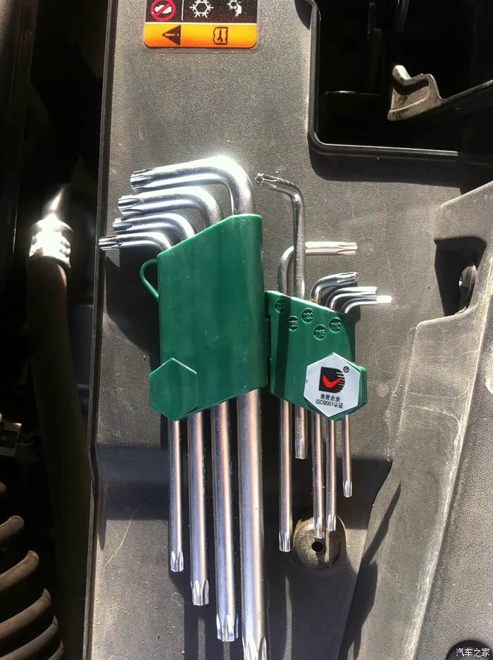

更换大宝的空气滤清器很简单只需要一个T25的米子扳手,拧开6个螺丝就好,不需要动卡箍和其他部位这套工具X宝10几块买的,本次清洁只用到T25的,大宝上面大部分米子螺丝多是T25规格这个黑色塑料盖就是我们要打开的空气滤清器盖子塑料盖周边有6个米字螺丝就是用拧开的,其他地方不需要动。顺时针的拧紧,逆时针的松开,拧的时候螺丝有点紧,用力转就好不会坏的。转开以后后面部分就很轻松拧的动了。拧开以后螺丝不需要拿出来,如图这样稍微拧出来点,让螺丝能固定在盖板上面就可以,因为螺纹正好和盖板那比较紧能固定住高度不掉下去,不会防按我们侧面移动盖板。盖板向右侧发动机方向推开就可以了左边的卡扣就划出来了打开盖子我们看...
