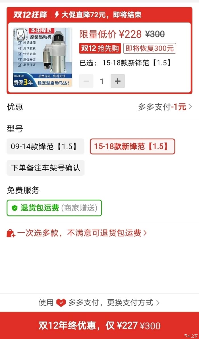

电瓶不行和启动机不行,这两个问题的表现差不多,电瓶电量不足和启动机故障都表现为力道不够带不动的感觉,建议你检查电瓶确认无问题再换启动机,启动机拼哆哆上200元左右1个,一般汽修厂安装工时费80-150元。

换个碳刷,tb 50块钱就搞定咯
