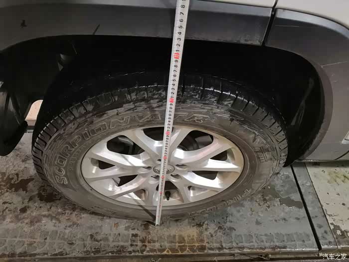

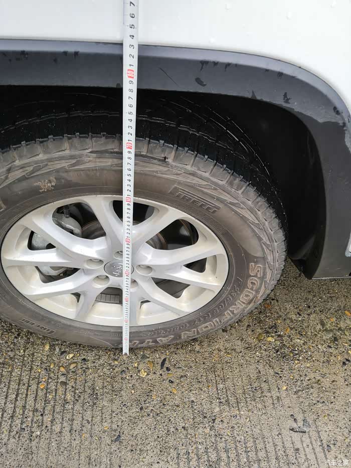

看论坛各种升高方案、效果,终归由于囊中羞涩,订套7075增高块,说是1寸,实际前增高块比后面要高点点。过程图片论坛里很,就不啰嗦,直接结果图。
垫块增高前轮
垫块增高后轮
面是垫块增高完成当天,效果还行。可是啊,可是,增高作业4S不给搞,在外面找店弄,光光前悬羊角不好拆,直接锤砸,铝合金摆臂都砸出印子,结果不知道哪里操作不当,左前减震过烂路异响。去4S,试车,基本确定减震问题,但加增高块人家不给索赔,要求去掉垫块再去。可是这拆拆装装工时费也不菲,仅仅是索赔也达不到增高目,就想着换增高弹簧。

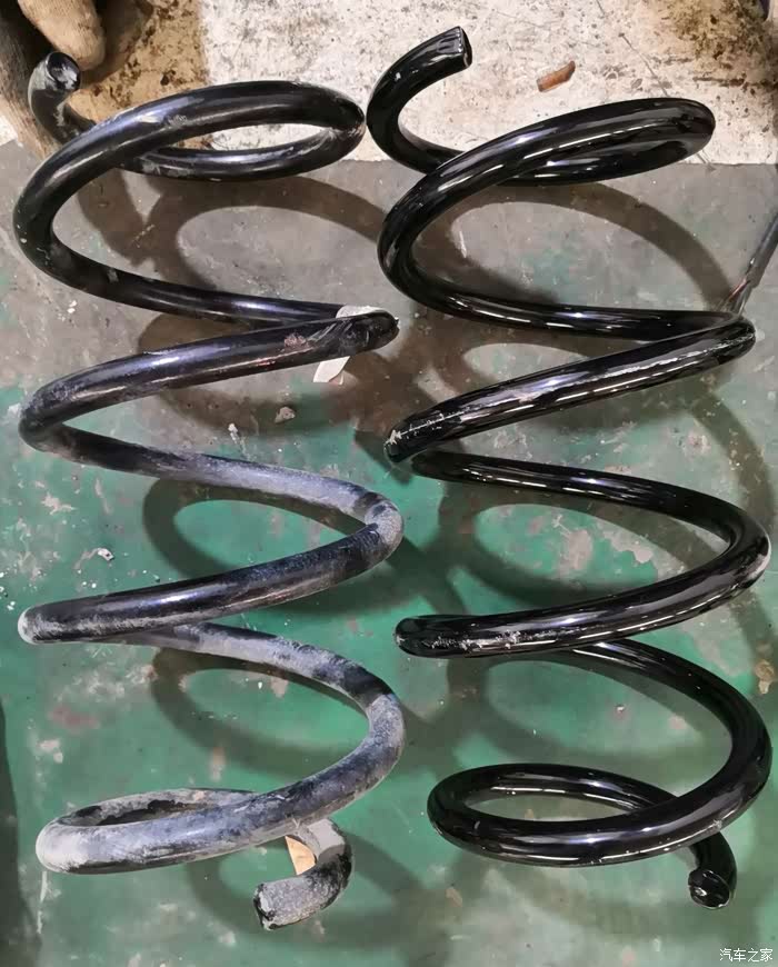

这次直接找型修理厂,同时也是东风乘用车售后店。心里踏实点。着急去索赔,先换前面
原车弹簧与增高弹簧对比

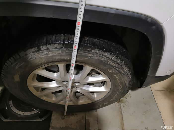

原车弹簧撤下对比,高度样,下心里没底,问卖家,说要看车效果。心想反正拆都拆,那就换吧。硬着头皮换增高弹簧,落地后量,把技师都吓跳,高。再想想弹簧会有衰减,照片都没拍,直奔4S,拆车、索赔报、换减震,第二天提车,心里舒服
可惜好景不。过3天,再测数据,泪奔啊。
直接下去1CM

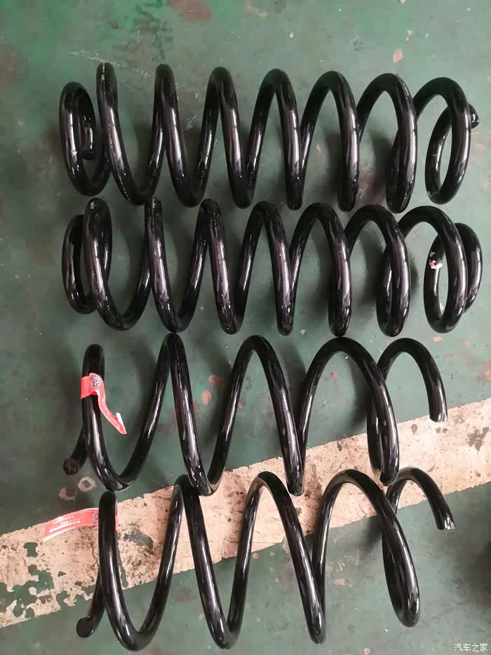

再次联系卖家,几经交涉过后卖家答应再发对前弹簧。几天后到货,直奔那家修理厂。又是阵拆车,肉疼啊。
两批增高弹簧对比,后面发来明显高
再看看第增高弹簧与原车对比,增高弹簧明显衰减,比原车还短。好在硬度强点,所以车效果要高点。
