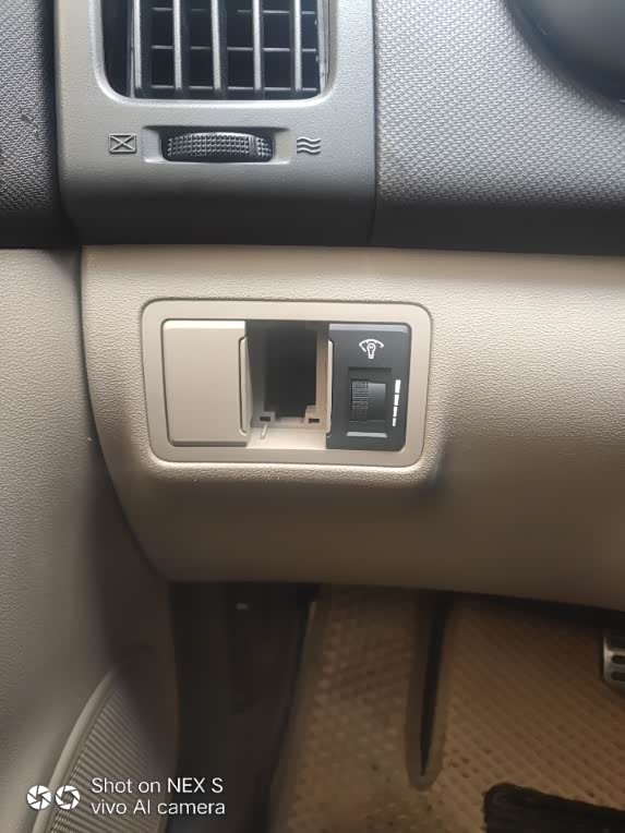

简配原因祖国版i30并没有,室内灯光调节器这么多年我直觉得 音响主机屏幕,仪表盘夜晚开车特别刺眼!时间下来容易疲劳!某天在淘宝上看到竟然有卖这个调节开关!

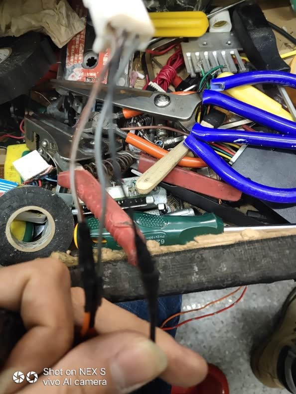

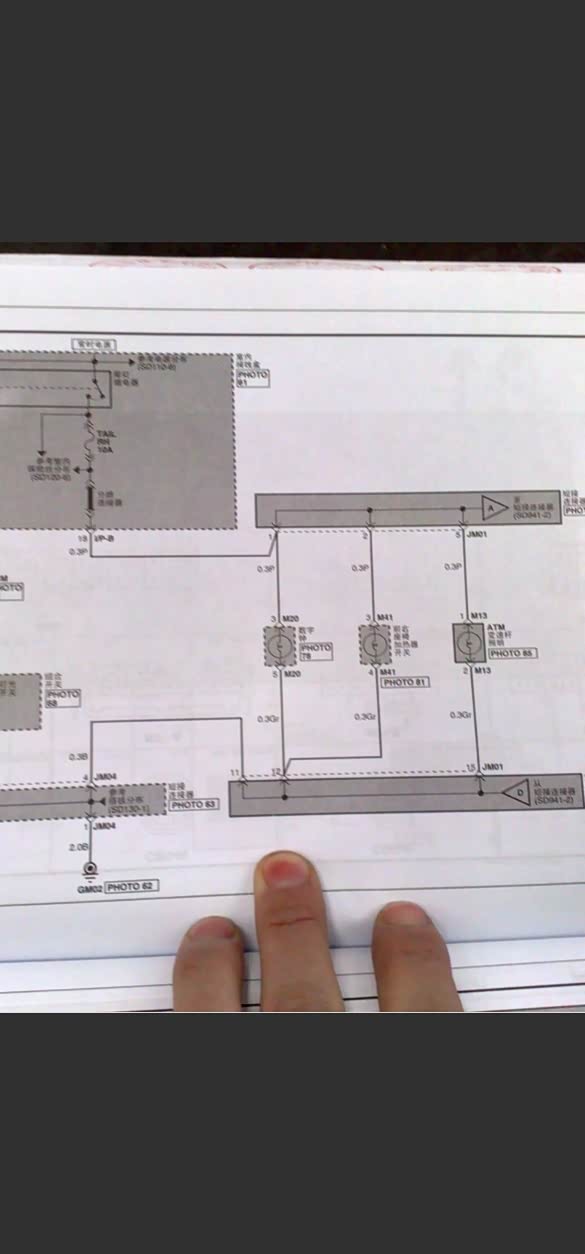

jm01连接器11针到 jm04连接器,第4针这跟线是根0.3线径黑色线 切断以后把调光开关ILL-接在jm01第11脚!而剩下到jm04端则不管因为它就是跟搭铁线
jm01位置就在油门踏板上当,仪表盘时速表后边

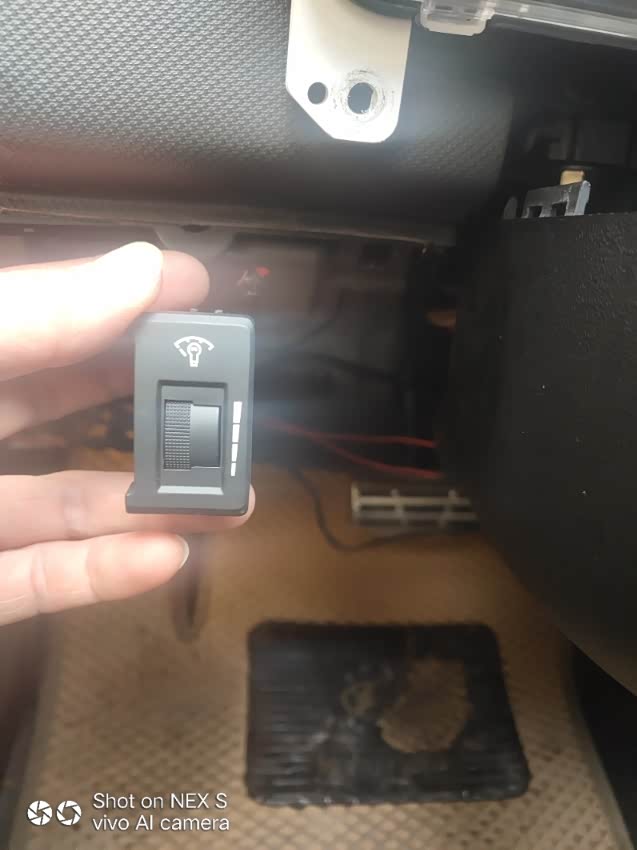

韩国进口开关,其实是车型原因需要用到这套外壳,否则索纳塔 伊兰特 途胜都是开关

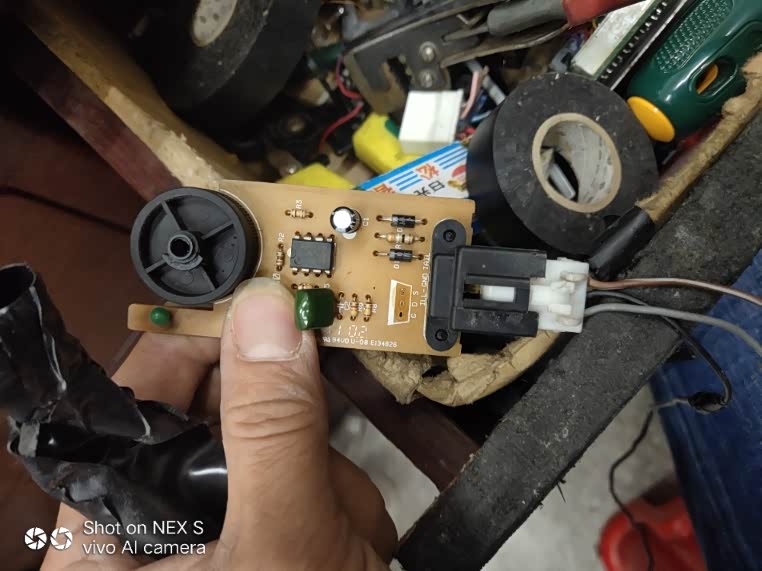

这是索纳塔开关,i30开关内部也是如此且功能样 三根线接法简单!ILL- 接小灯连接器jm01(研究了几天才解决这个问题,必须切断jm01第11根)  gnd搭铁  TAIL 接尾灯保险丝

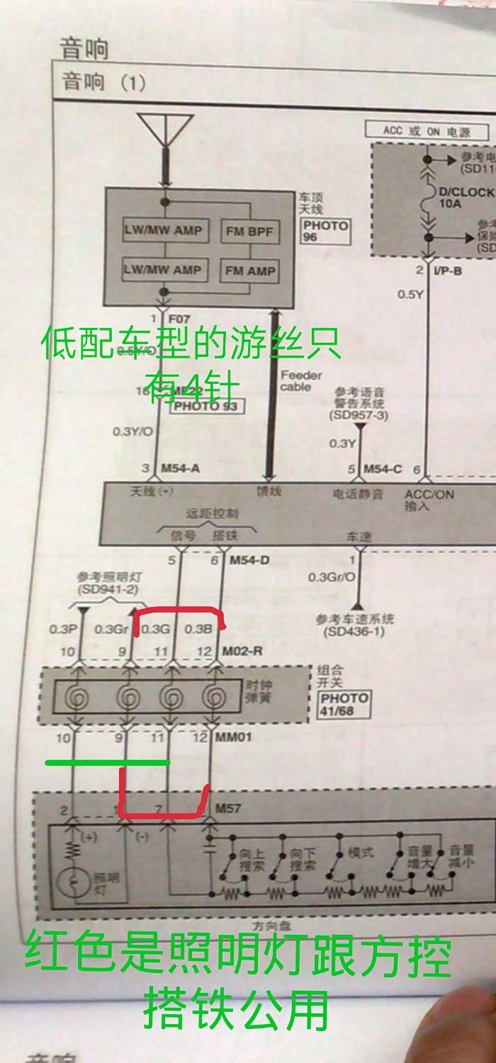

灯光调节器!切断jm01 11脚黑色线,问题也随之而来!只有开灯方控才可以使用!开灯就失效这张电路图就能看出来具体什么原因i30游丝只有4针!鸣笛喇叭1针 剩3针 给方控使用,而方控需要4针分别:1 照明 2照明- 3方控信号 4方控搭铁!改装办法就把2照明-跟4方控搭铁并接起!所以我把jm01切断,在开灯情况方控就无法搭铁!自然也就受控,这也人问我为什么配改方控以后经常失效,白天正常夜晚开灯就失效,问题就在这里!解决办法就用8针游丝补齐4针线路才能彻底解决功能方向盘问题,配件已经订货过几天到货就能完美解决
