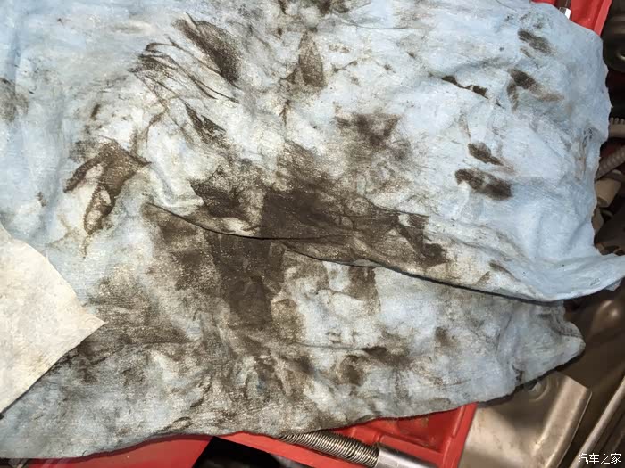

我爸是新局长 2015/06/09 10:11:10 发表在 主楼
九代思域 怠速抖的厉害,车子像发地震一样,关键是怠速开空调不制冷啊,吹的是热风。受不了。决定买工具DIY拆洗节气门,拆节气门需要的工具: 6号套筒 12号套筒 10号套筒带T字型 尖嘴钳或者老虎钳。节气门匹配仪器: 本田HDS检测线 和GO技修盒子 都是可以匹配的。节气门清洗剂:最好不要使用化清剂,以避免损伤阀体上的涂层。============欢迎欣赏=========必须要匹配否则怠速不稳定,现在车不抖了,立竿见影,效果比打吊牌洗的彻底。

不是不懂车 2016/12/02 23:21:36 发表在 139楼
不敢拆,发动车后用节气门清洗剂直接喷进节气门清洗可以吗?
我爸是新局长 2016/12/31 22:06:10 发表在 144楼
熄火在操作,
