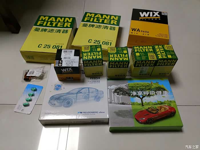

端午节外面好多人,不想出去人挤人,就给老婆的嘉年华清洗下节气门。 京东6.18对折的活动买了不少东西。空滤换了wix的,以前不懂,买的博世的烂货。

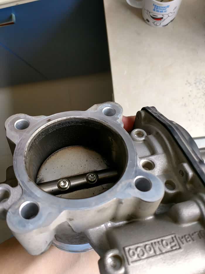

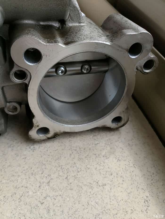

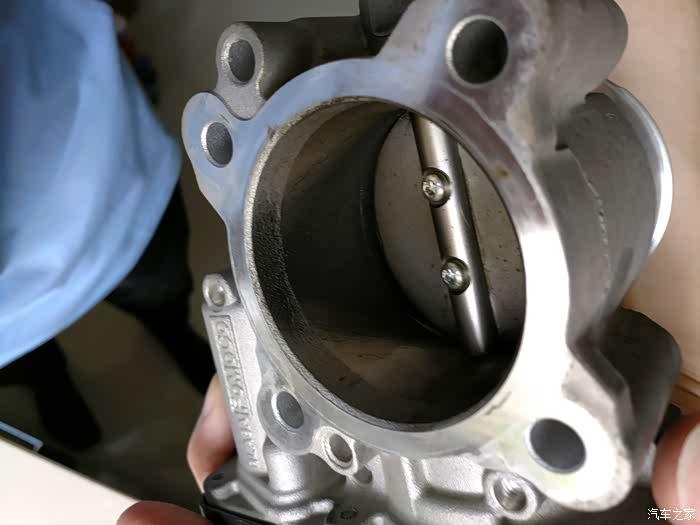

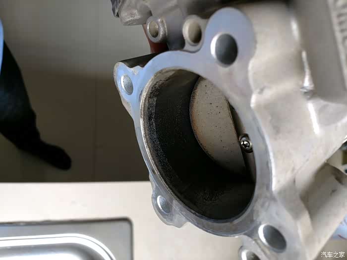

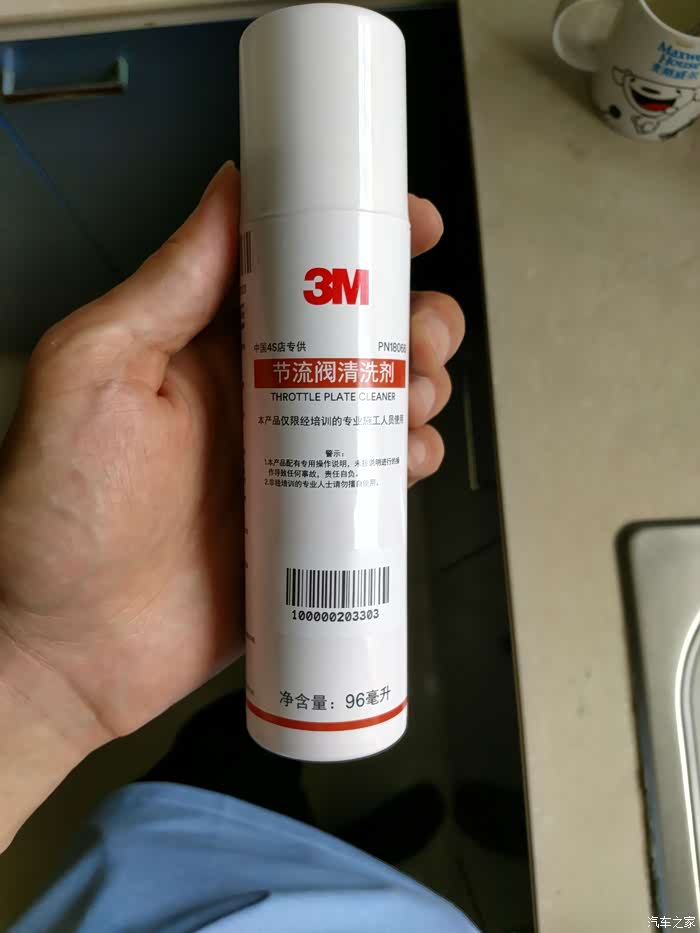

换完空滤后清洗了下节气门,13小嘉的节气门拆装都很简单,不像09的会有冷却液经过。清洗就用了3M的神器,洗的挺干净的。装回去后用ELM327复位了下报错的模块。搞定!
