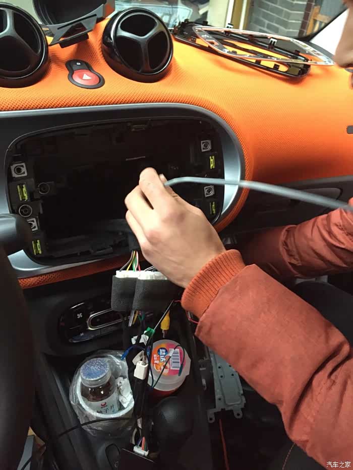

拆原车中控
继续拆
面板被拆掉了

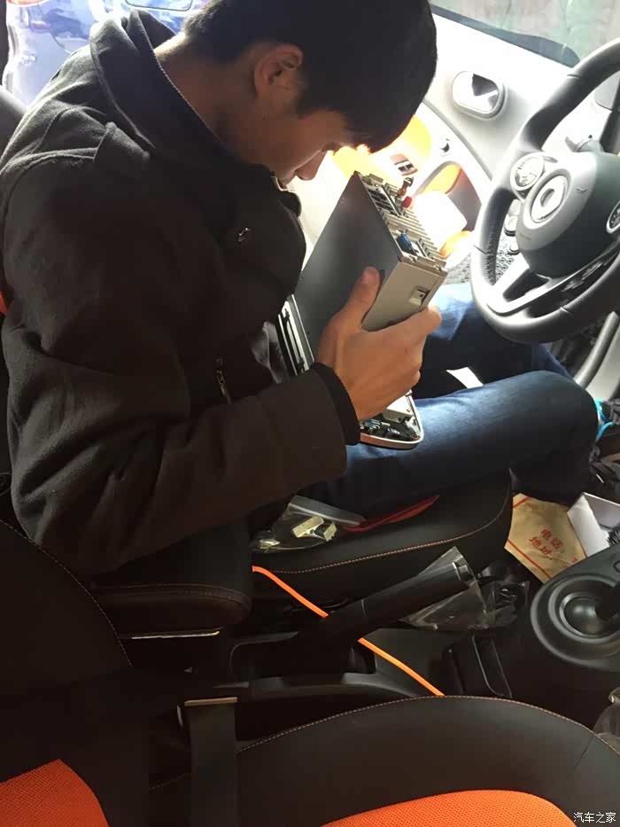

下一步是主机
主机,快到怀里来
走倒车影像的线
包裹在A柱里,不影响美观

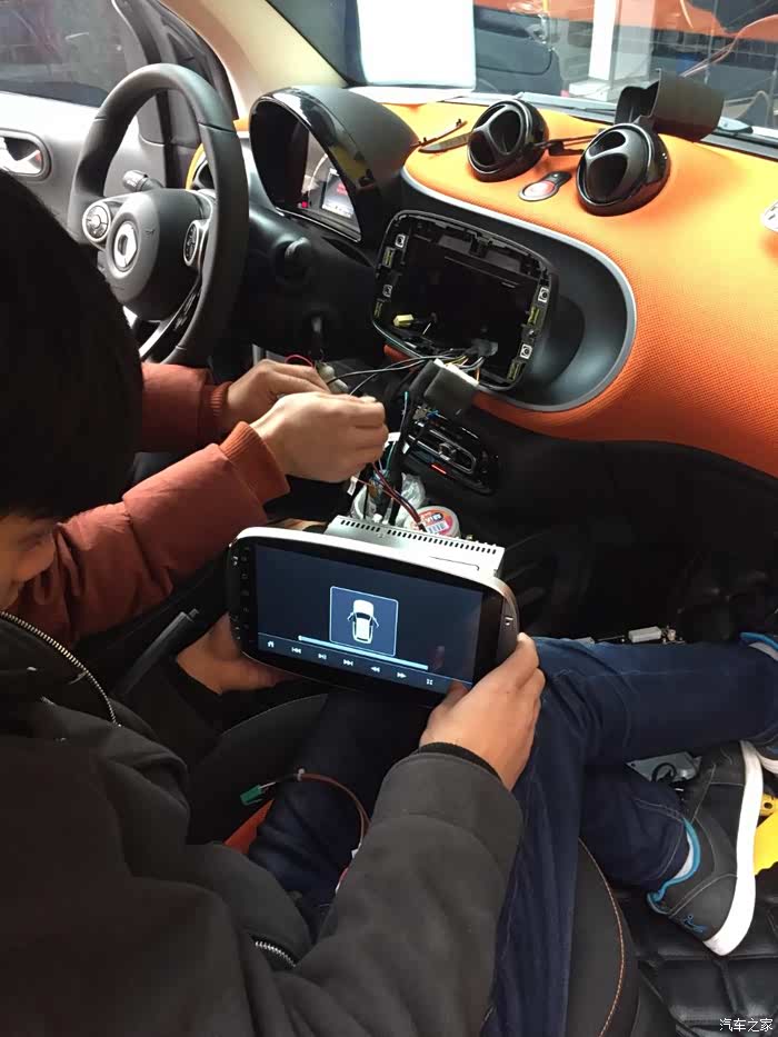

接线测试,开门状态显示(不是网友说的4门)

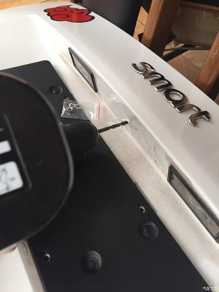

车尾门板拆下来钻孔
心疼的感觉

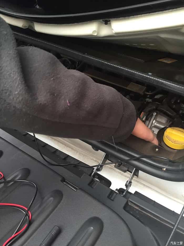

走尾箱的线

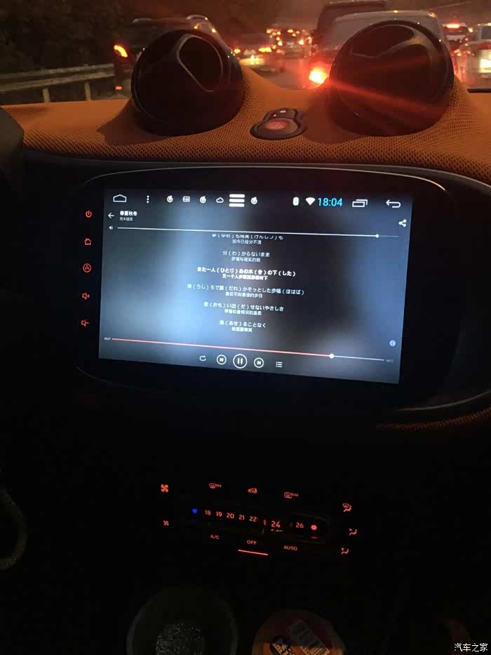

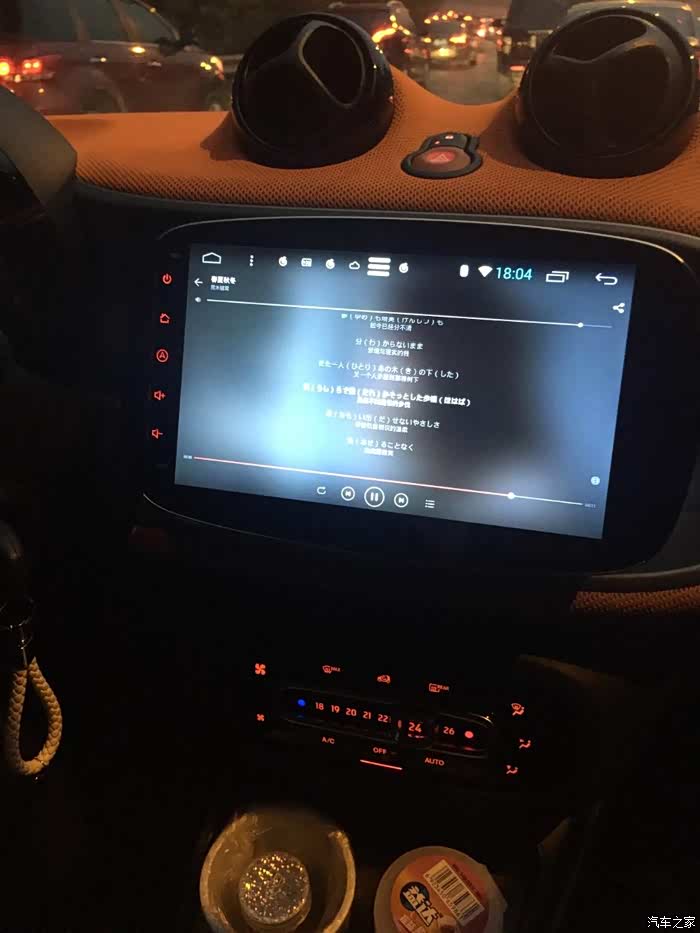

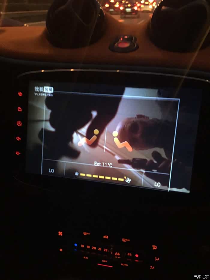

补几张使用中的照片,支持空调

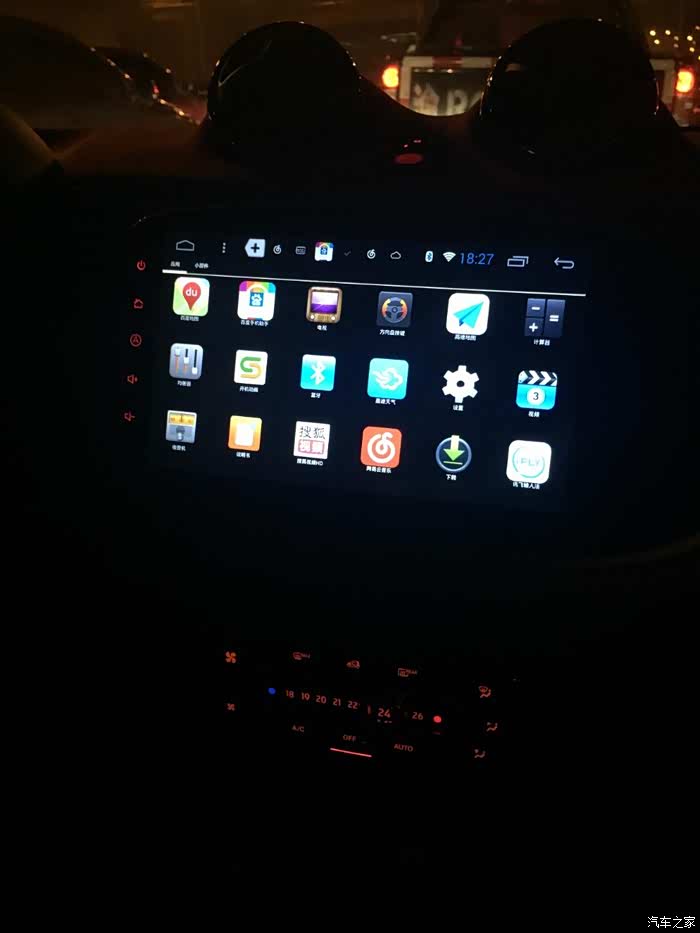

安卓软件界面
软件下载的歌曲及播放
