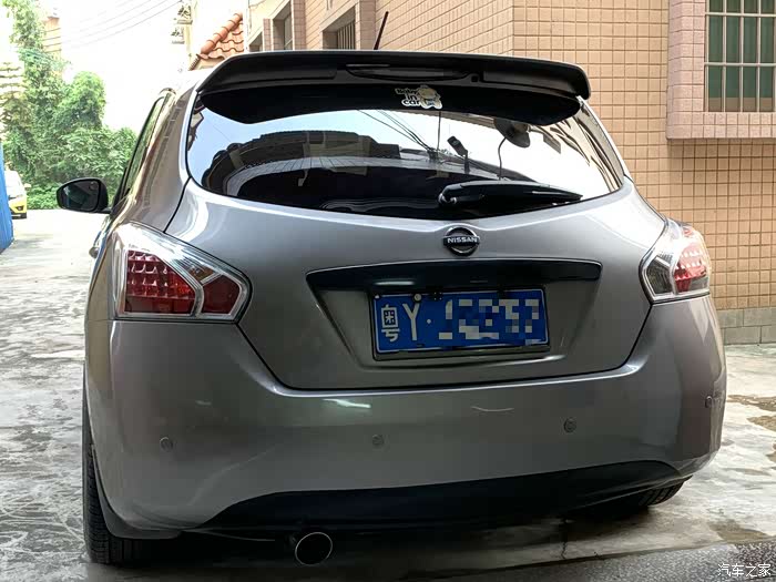

排气收个原厂位置的回压尾段,便宜,超过3000转才有低鸣的声浪,不喜欢炸街。安装的位置调一点,快贴合后杠,不会有坠来的感觉,原厂的排气管就难看....尾杠局部做喷漆处理,不会显胖胖的。,尾灯换TYC的GTS尾灯GTS的位刹车灯,比原车看,但尾灯其实还原厂的GTS尾灯有点差别的,尾门拉手的渡洛我也去掉,贴黑膜。

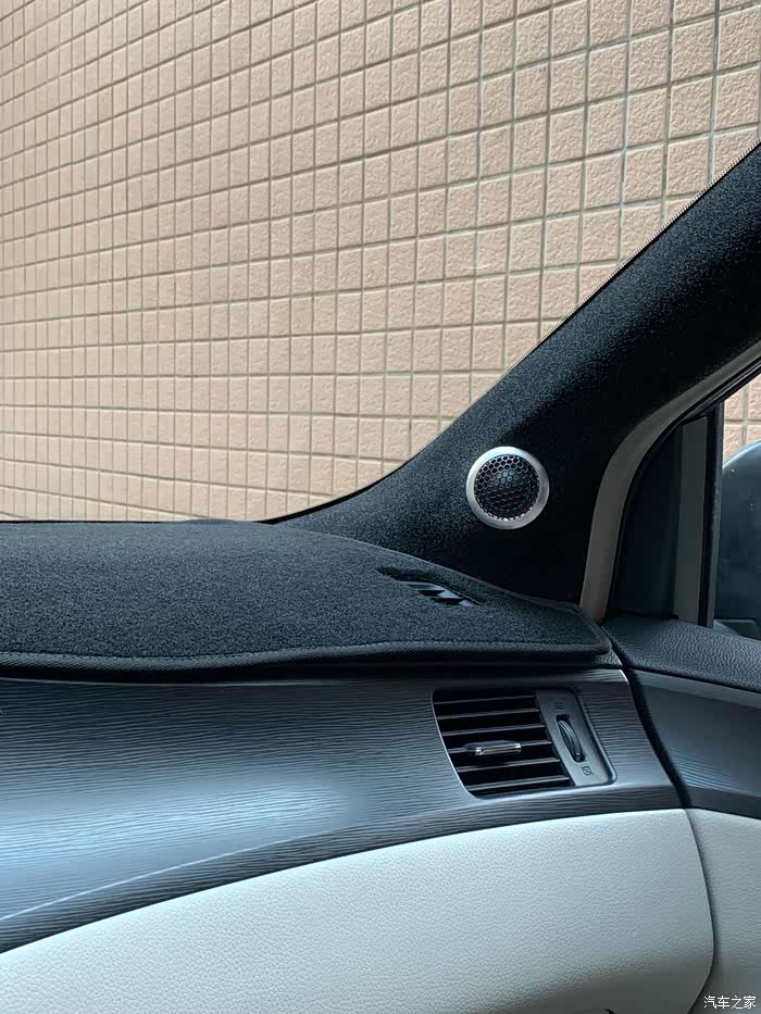

倒模音头,四门喇叭也换,也做四门隔音,为的箱体效果。
前声场摩洛哥的A6,性价比挺,这第三套音响,第一套魔雷玛仕舞,音太尖,第二套海淘的德国美什么牌子,忘,觉不行,最后这套,觉适合自己,音响走弯路,也加四路的功放去推,我喜欢听人声,流行曲,肤浅。
改音响的线材不能太差,起码用无氧铜,其实也不贵,便宜的铜材,用一段时间后容易断,我就碰壁

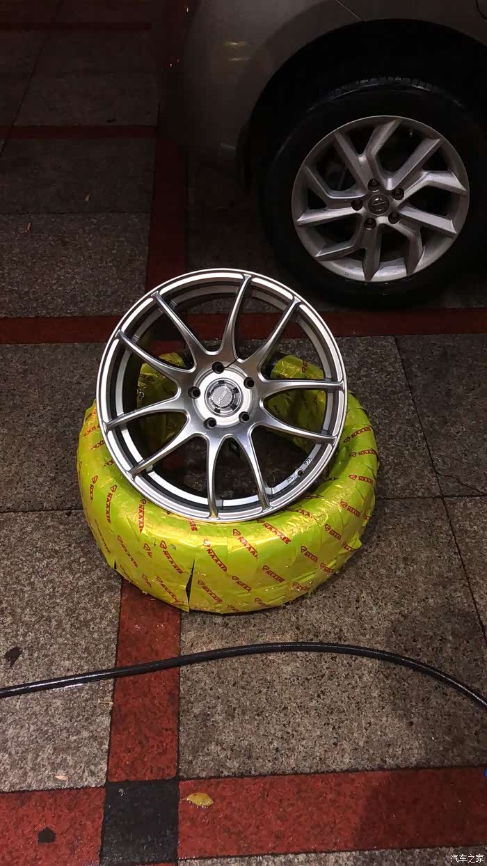

轮毂之前换的GTS的风火轮,出掉。以前的风火轮装F50,要加20mm的法兰盘才能塞,以前也为舒服用215 55 R17的米其林3ST
本来想换TE37的,但找不到合适的颜色,最后换这个江门某国内轮毂厂产的17寸,反正都铸造,便宜,价格就不说,反正我改装的东西都不会贵。

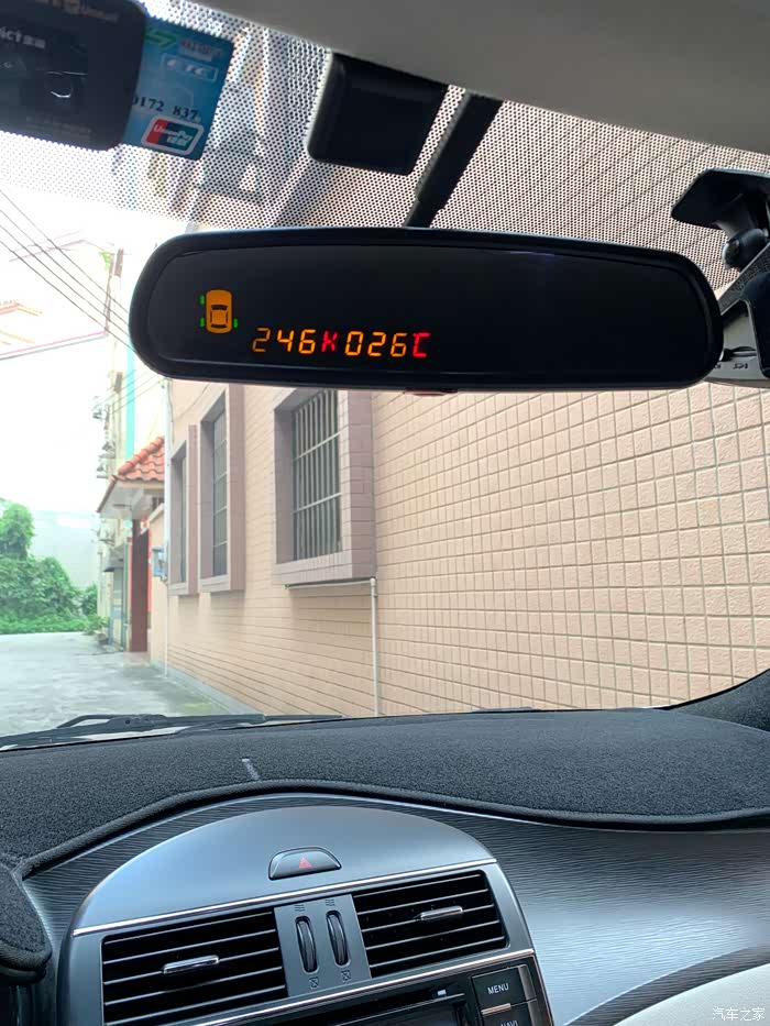

OBD抬头显示器,走速的时候挺用的,不用老担心超速,现在都有OBD的仪表,非常动感炫。

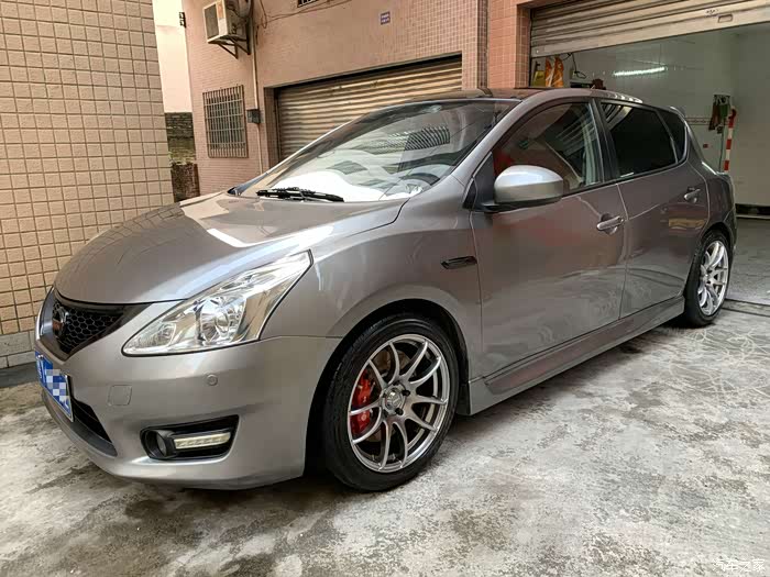

避震收套二手的日本进口TEIN SA,舒服,非常舒服,也确实便宜,安装的时候用回原厂的塔顶,金属塔顶一般都会硬的,还有建议车友改弹簧那种就算
现在前2指后2指,通过性还行,TEIN的避震就算满载也不会压太低,而且同其他绞牙避震对比起来,我感觉他弹簧比较粗壮,也就K数比较适合?
避震之前也装过美国的YELLOW,金属塔顶鱼眼上座,但感觉还硬,喜欢操控的朋友可以忽略我这话。

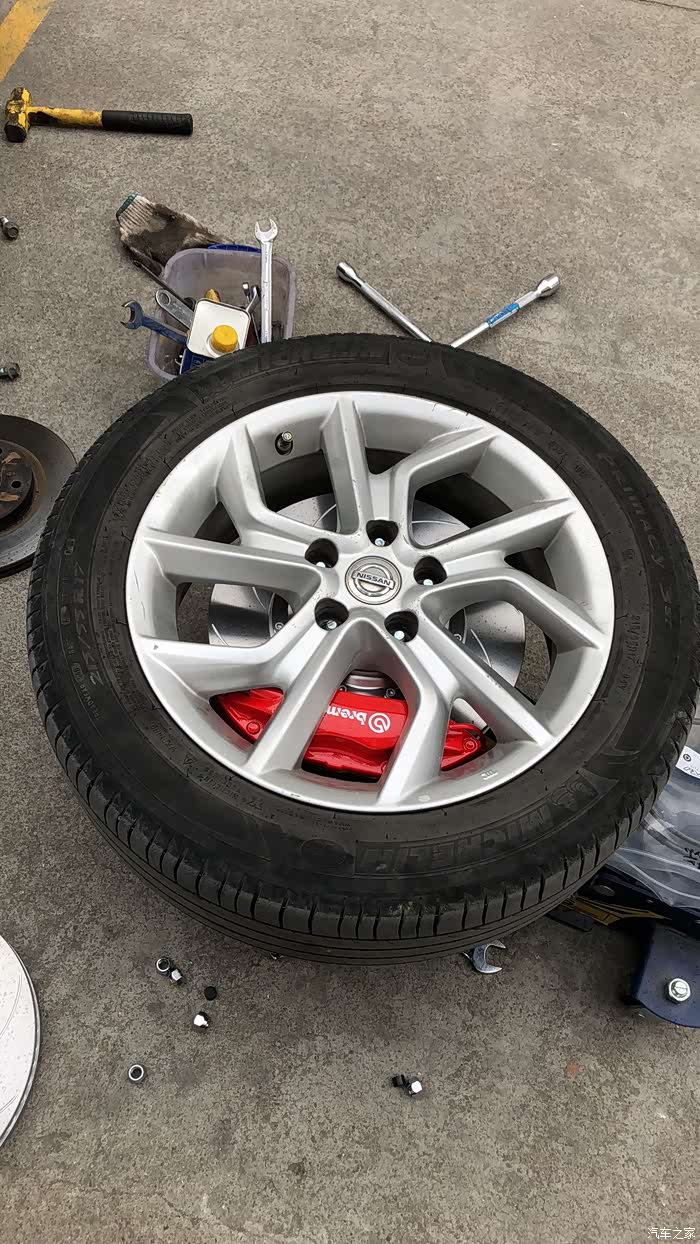

刹车改B系列的拆车F50,其实F50的拆车卡钳非常多,现在来说,有特斯拉、凯迪拉克ATSL、斯巴鲁STI等多的都用B系代工的F50,价格不贵,效果非常,这卡钳现在也有所谓的台产,其实也就仿吧,类似于台产的AP5200闲鱼一堆,家改装的时候要注意,看锯掉的桥位上边有锯纹,这个辨析真假的方式之一。
这17寸、ET35 7.5J的轮毂也塞不F50,最后加3mm的垫片,最后换5mm的带台阶的垫片,这样中心圈就不用另外加在轴头那里。3mm也能齐平翼子板,看。

后轮加15mm的法兰盘,齐平翼子板,也对应前轮
最后来一张吧,就停在车库呆,这车,还挺有感情的,希望你一直走去。
