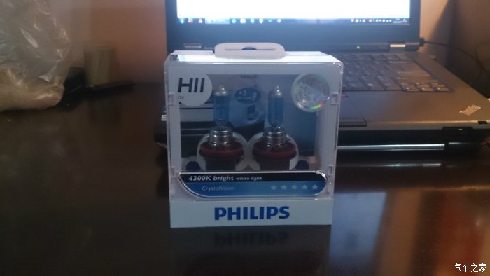

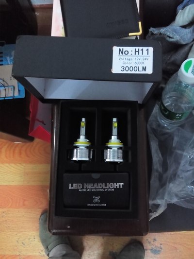

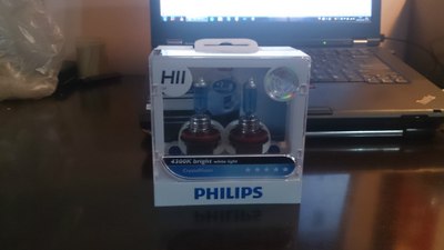

相信很多人和我一样,都被新奇骏的近光灯所困扰。看全国车友改灯的不少,方案也很多,总结比较了一下,感觉各有优缺点: 1,更换led大灯总成。目前某宝上已经有了该大灯总成,6000多的价格, 性价比确实不高,更换的作业不多,不好评价。 2,改加透镜氙气大灯。目前应该说是改装作业最多的,效果确实没的说,各种配置和改法2000到4000不等。从近期发现的问题来看,也不是完美的,就是阳光经过透镜折射聚光高温烧烤融化,虽然有的加了灯眉,但是效果还是不明显。还有就是改装疝气大灯,以后年检还是有一定风险。所以本人一直很犹豫。 3,直接更换近光灯泡。虽然是性价比高的改装方案,但是效果各家评价不一样,本人亲自购买一对led灯泡更换,作...
