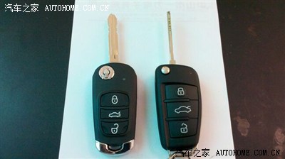

中山南少 2012-10-6 11:06:47 发表在 主楼
哈弗m4目前市场上有两款折叠钥匙给我们选择,我刚好两把都买回家啦,现在说下他们的优缺点:
这就是两款不同的款式,左边哪款体积小一点,右边这款体积大点手感好点。
从这个角度去看我们会发现薄点的哪款钥匙是打横的,厚的那款钥匙是竖起来的,正是这个不同的设计导致薄的那款转动钥匙的时候那个转动的力不好传递给钥匙呸,所以造成转动的时候感觉有点吃力,另外就是折叠的地方有点松动,另外这款薄的钥匙呸和钥匙呸口有点对不上,要打磨一下才能装上,打磨后就造成钥匙短了2MM ,造成关钥匙的时候要用力按下一点才能转回去,所以这款不好用,而厚的拿款不用磨刚好能装上。
这是背面,薄的那款车标上有个保护贴,厚的哪款没有,...

准备买个厚的那个··
楼主,求左边好用的那款折叠钥匙的TB链接、、感谢。~~~~
