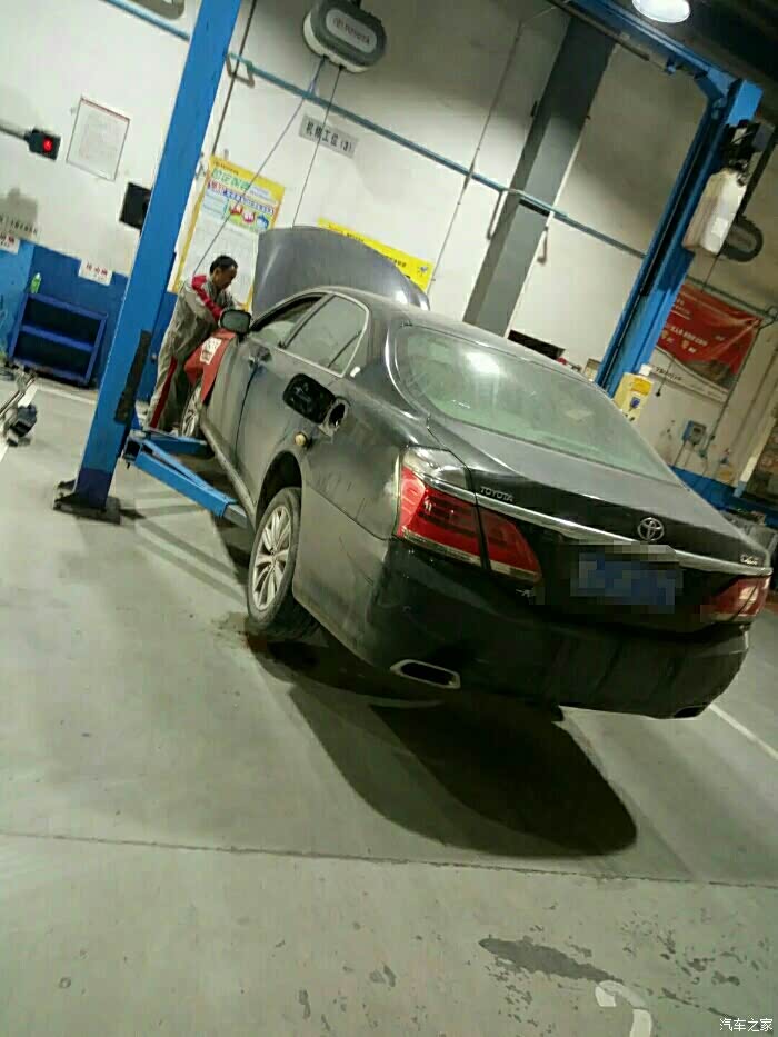

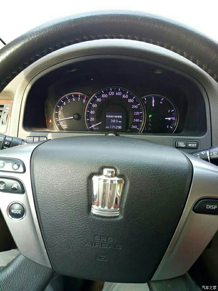

首先还是惯例先说下这辆车车况:2013年08月份生产汽丰田13.5代皇冠轿车,2.5排量V6发动机,前置后驱。行驶171236公里,个人手车,该车辆司机经常出入各大工视察,把皇冠当越野车开,蹭着前后杠正常,也是个暴力驾驶爱好者。
13.5代皇冠销量直都是不瘟不火状态,该车型属于叫好不叫座那种车型,无论操控性能还是耐用程度总比个前驱车强吧,可是皇冠直干不过A6 ,现在更好,直接面临停产。
行驶171236公里13.5代皇冠,加装导航麦克风安装在方向盘后面,可以看出这是辆行政版,没有导航和座椅记忆功能。

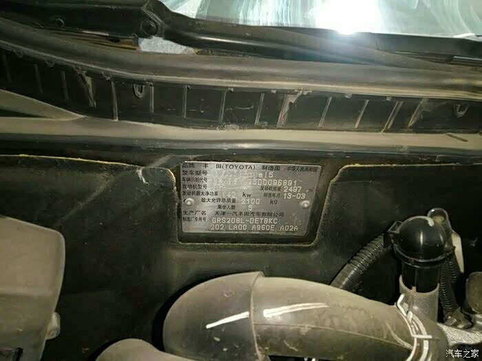

2013年03月份生产皇冠,2.5排量发动机最大输出功率142千瓦。

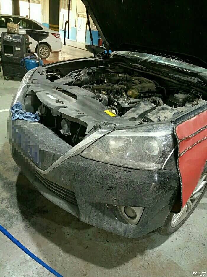

开始保养,让我们起来看看这辆车状态,顺便看下17万公里皇冠都需要更换那些东西。

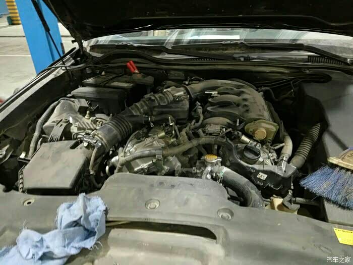

发动机舱被6缸发动机塞满满
