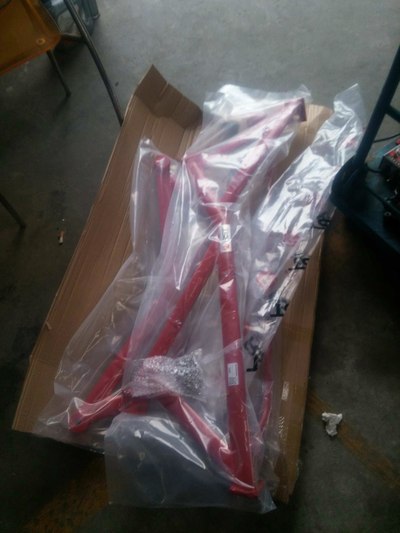

先按顺序发图说改装过程吧,车牌就不遮了,以后有路上碰见的哥们闪个灯!
文字在图片的上方,先字后图,特此说明!!
拆包了,很结实的塑料袋。仔细看了下焊点,都是鱼鳞焊,很粗壮的感觉
