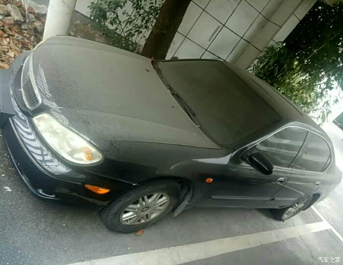

近日有幸台01年牌A33,是从我朋友口中知家里有这么台车,手没过户。由于年两检,已经丢车库吃灰半年了。挺感兴趣的,直喜欢风度这款车,就去看了看车。
这就是我最早看到他的样子,满满的灰。车身有磕碰,后来拿来钥匙,抱试试看的心搭了电瓶。结果下就了??,听声音没问题,全车电器都好,车子体没问题。当场就谈妥开回家。

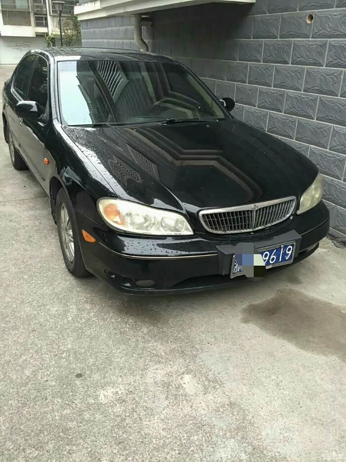

车子开回家后好好洗了个澡?,还是挺亮的??。9619原牌哦??

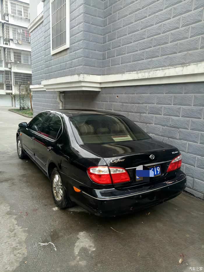

后面瑕疵开始多了.....后保和后盖

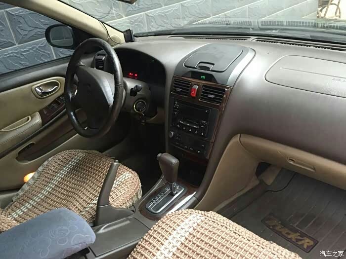

内饰就这样,方向盘破了,据说十多年从没用过方向盘套??
