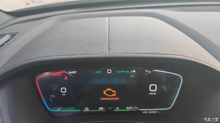

提示请检查发动机系统
        前因是我一直用电跑,车位有充电桩,到现在虽然总里程马上2万1千公里,但实际hev里程只有不到4000公里,因为跑的比较远,所以在电切油后大概20分钟左右在三环上面提示我“请检查发动机系统”然后靠边,打双闪,重启发动机,提示依然存在,寻找最近4s店

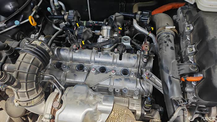

        因为周末店里车特别多,接待说大概要等个3-4个小时,处于安全考虑,决定等待,因为不清楚这种情况会不会破坏发动机,等了几个小时 后终于轮到了我,车打着后这时我才注意到我的发动机抖得厉害,比三缸机都抖软件测试无异常,说可能缺缸,一番专业的测试后发现缸压正常,于是检查火花塞和点火线圈,发现四个火花塞都不点火(同时坏了四个我有点无法理解)。
        还了一套火花塞,问题解决,因为火花塞质保6个月我超出了质保范围,店里要求自费,但为什么4个同时坏的原因无法解释清楚。
