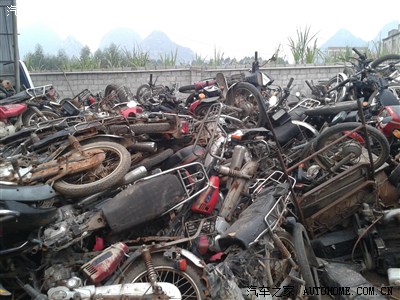

同一个车友一起来到拆车厂,看看有没有可以利用的弹簧
里面很乱,
终于找到两条,什么车的不明

里面很乱,
终于找到两条,什么车的不明
