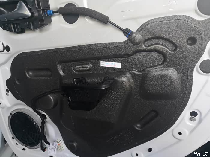

门板拆开后是这样的防尘胶,泡沫做的。好多销售冠军车都是一张烂胶纸,你说打脸不?拆门板的两个小哥说:“真的难拆,太结实了。如果是日系车,两下就拆了”’四个门板差不多拆了一个小时才拆好

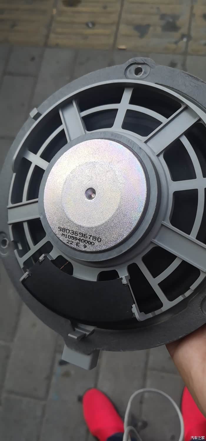

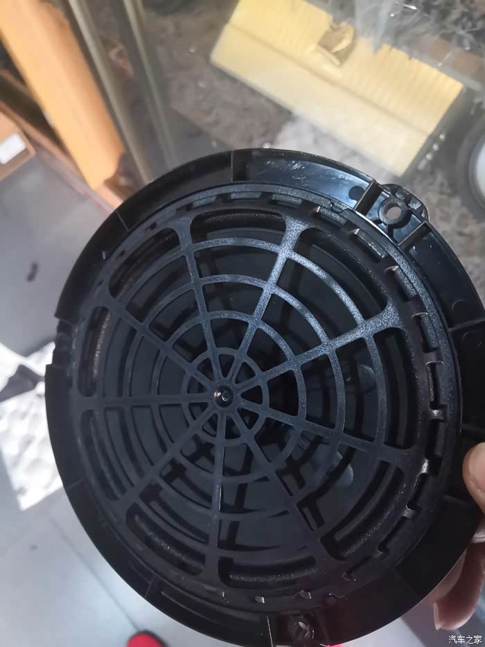

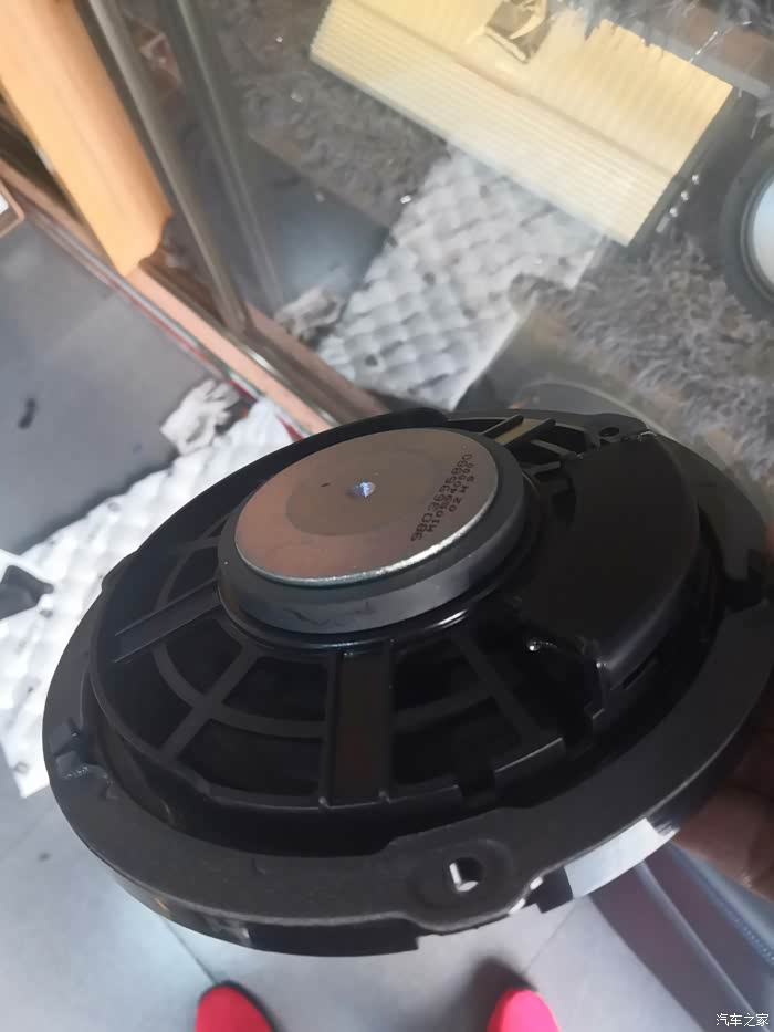

拆下来的原车喇叭,看它薄薄的磁铁就知道它的实力了
两个手指就捏起来了
成本用不用10块一个呢?
