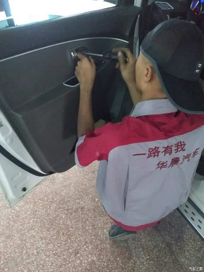

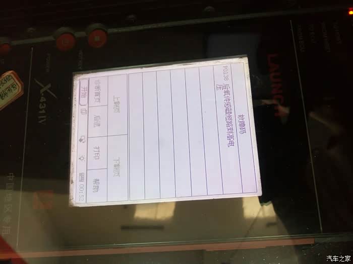

搞定OBD常亮问题跟门窗下降哒哒响
早早起来了,去搞定那些毛病

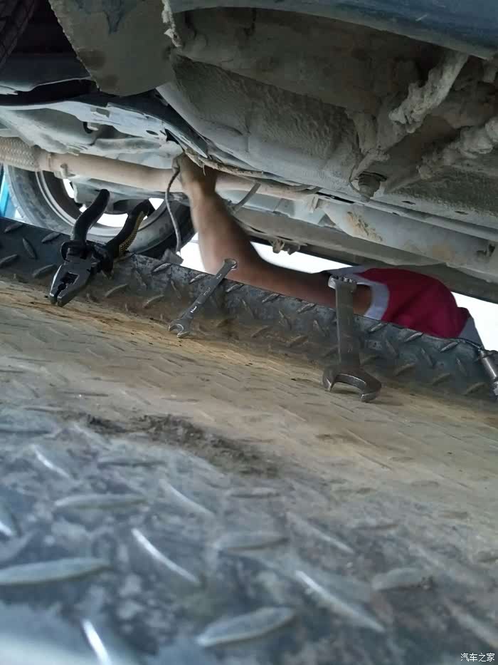

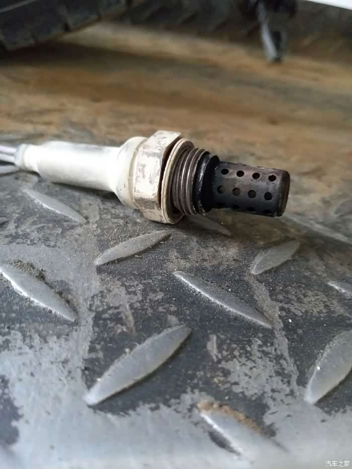

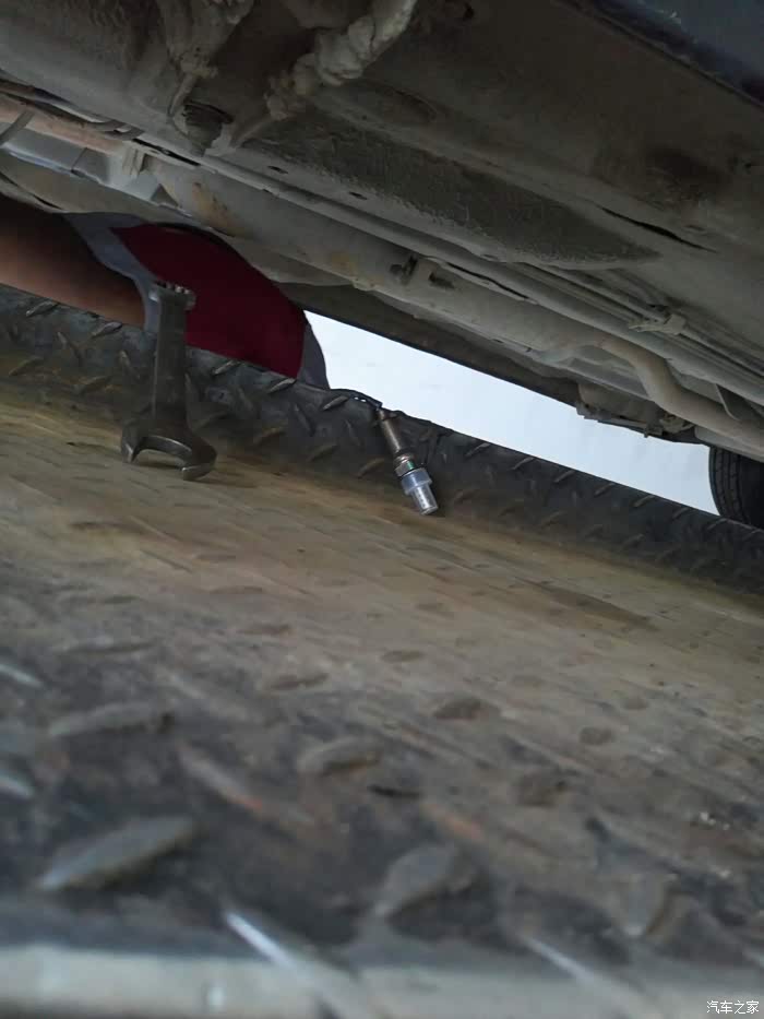

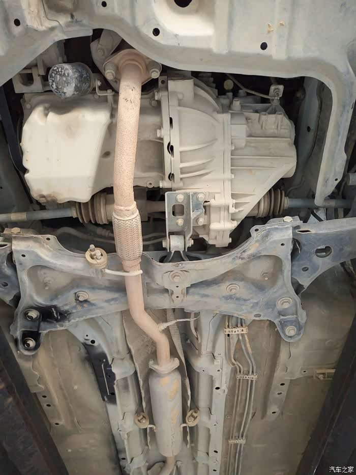

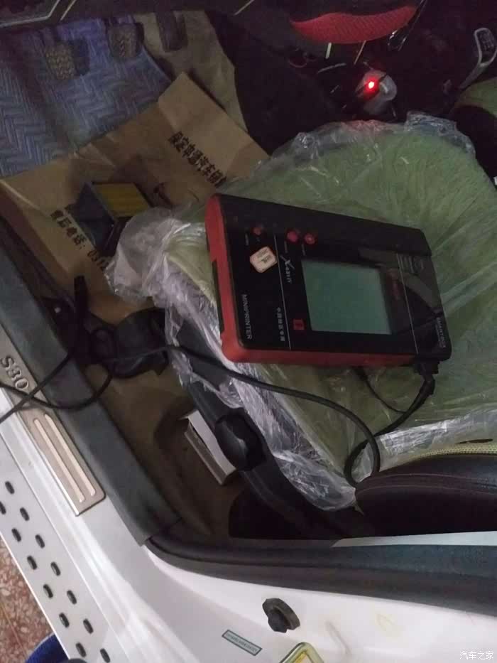

经检查后氧传感器问题,直接就床,更换
,除了黑点,没什么问题。也看出哪问题,过换个这个,OBD见了算没有白折腾

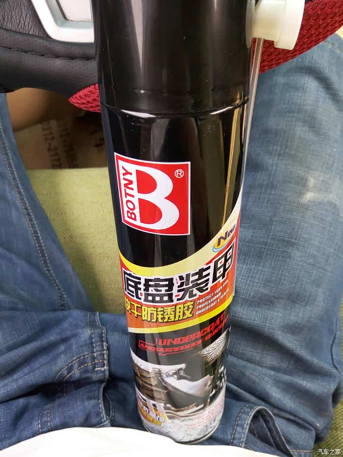

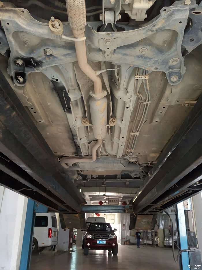

底牌面有一部分裸漏,需要装甲一
这个在汽配城买,700ml15快

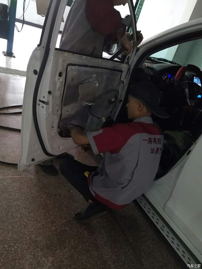

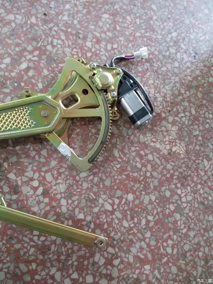

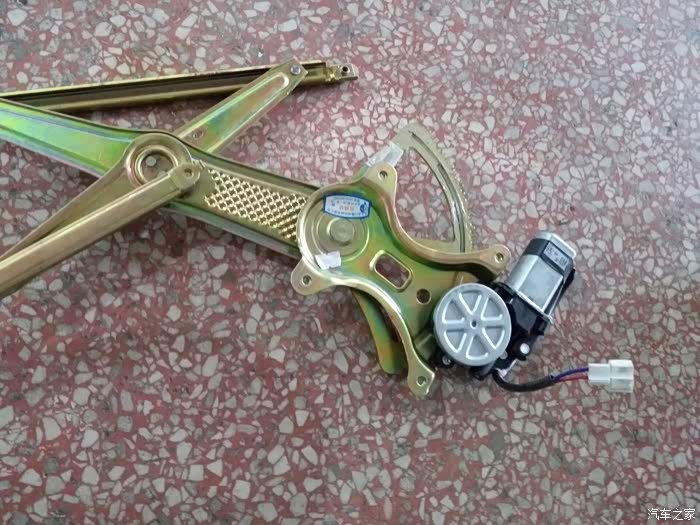

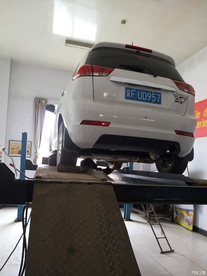

门窗升降器,跟胶条更换!两个哥们儿辛苦了感谢保定宝美汽车销售服务有限公司

升降器换吗,我估计螺丝松到最顶,卡,外侧比内侧幅度

玉昊 2016/06/05 15:02:25 发表在 板凳
嗯嗯,才换个,主要就降哒哒响,到店,师傅说升降器胶条都换
